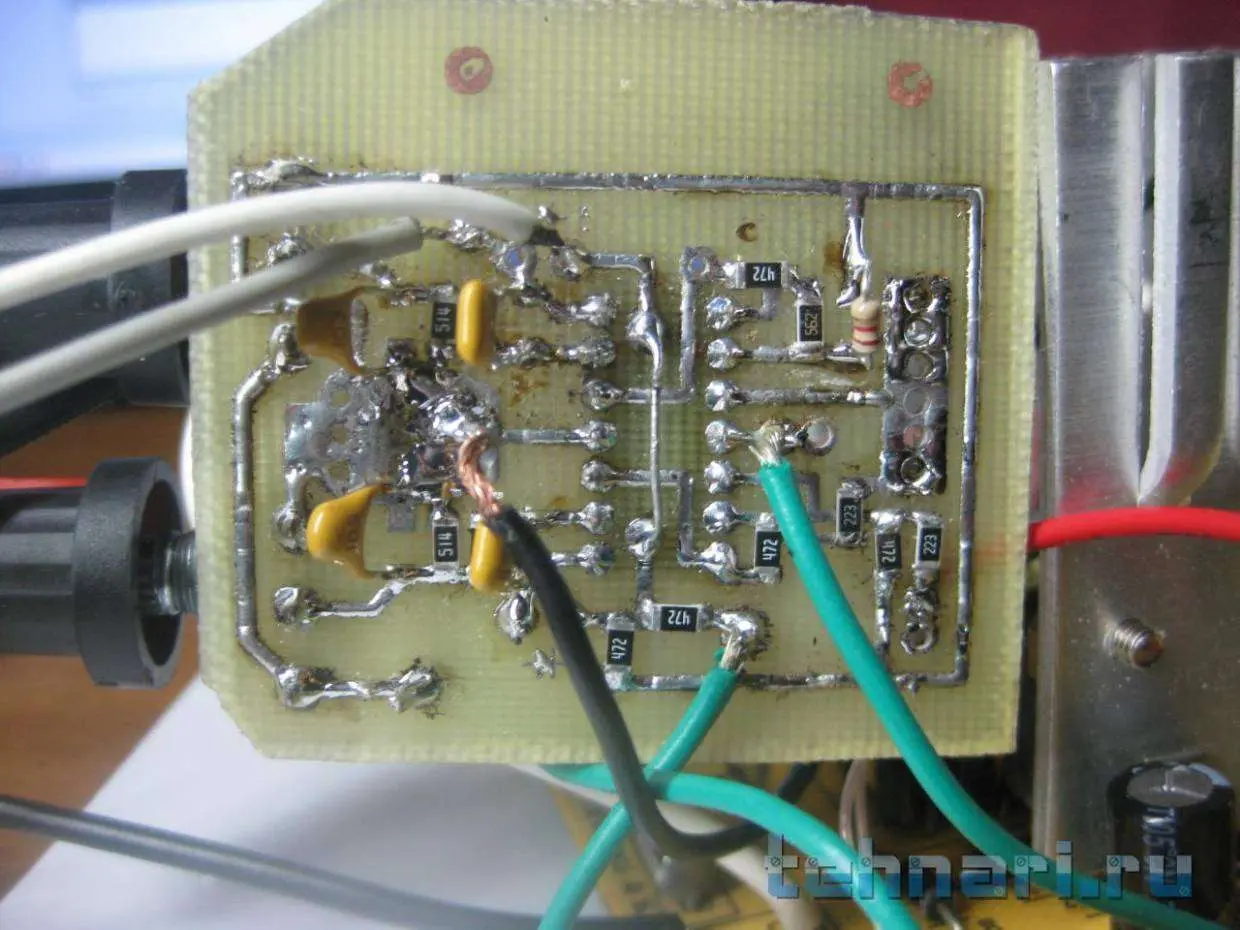

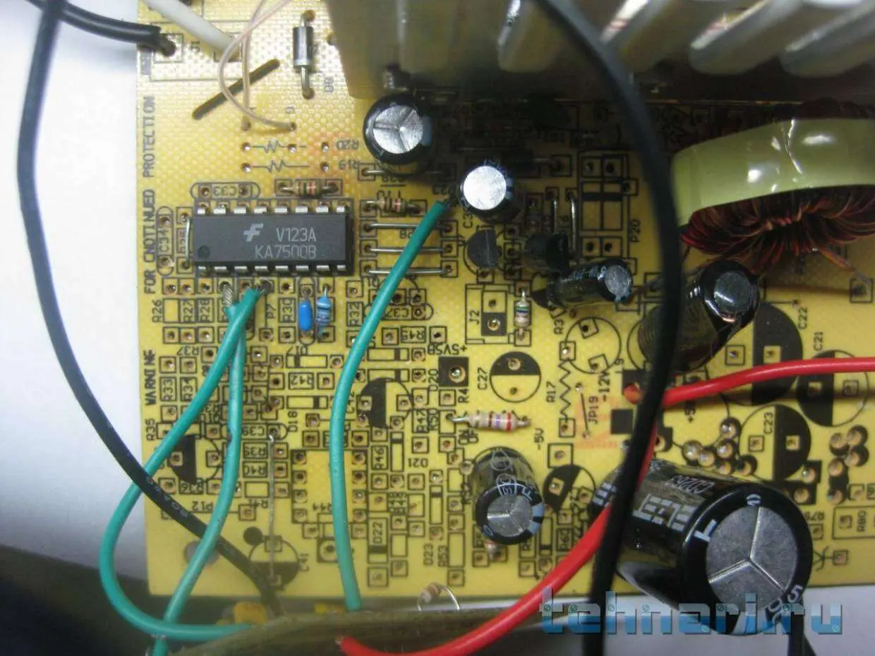

Привет, начал собирать по твоей схеме. БП у меня такой же как у тебя кодеген. плата один в один с твоей (codegen_cg-07a)
Выпаял все, сделал плату с архива. все подключил.
на выходе нету плюса(((
на 12 ноге КА7500 - 25в, на 2ноге - 5 в, на 4 ноге - 15в.
когда крутиш крутилки до упора загараються диоды.
я с Украины тоже, кинул тебе заявку в друзья в ВК, если сможешь добавь, так проще будет.
еще забыл, я не совсем понял насчет шунта ???? я его не ставил.
куда его нада поставить и какой именно ?? 470ом резистор ???

Хомут.Ищи ошибки в монтаже.В нормальной работе на 4 ножке будет 0V.
Сори это я напутал, все правильно на 2 ноге 5в, на 4 минус, на 12 - 25в.
но все равно на выходе ничего нет, то есть минус есть, а плюса нету, крутиш крутилки до упора и светятся диоды.
у меня все таже проблема, с доп платы 5 ноги нету ничего, тоесть вообще нету выхода никакого с платы кроме минуса
1. Шунт обязательно.
2. Проверить обвязку 494.
3. Перечитать форум.
