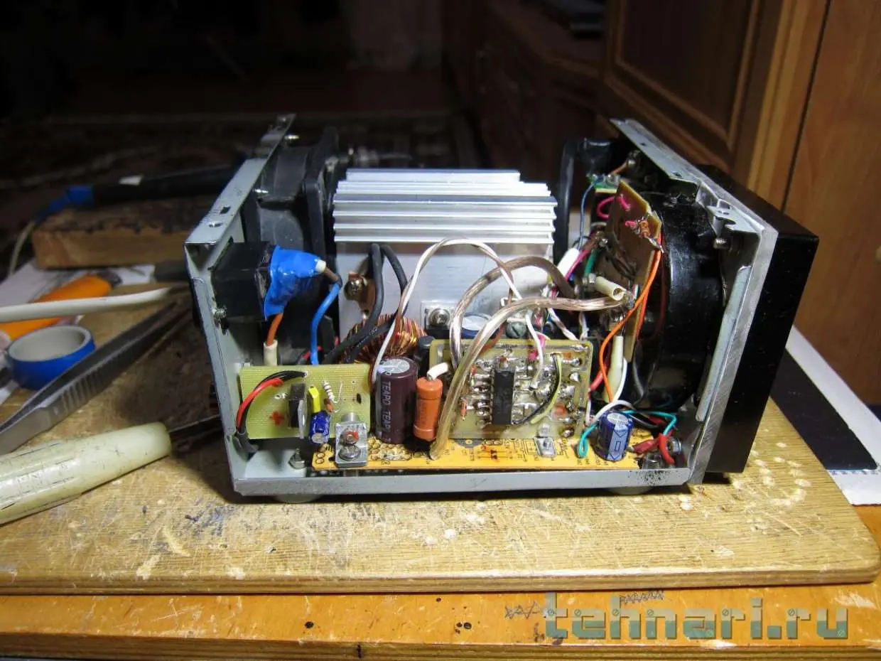

блок питания еще не доделан,выкладываю фото в процессе. В планах-поставить VA-метр(подумываю о Екитсовском модуле 100в 10А), и убавить скорость вращения вентилятора охлаждения.Ну и умощнить систему охлаждения силовых ключей(резиновые термопрокладки заменил на слюду+КПТ-8), выходные диоды-поставил 2 сборки и запараллелил их, они стоят на радиаторе без изоляторов .На фото виден "дополнительный" радиатор на ключевых транзисторах :tehnari_ru_509:

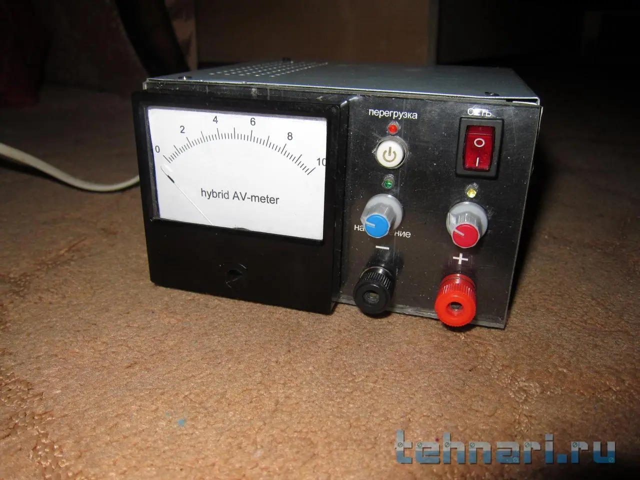

Произведена переделка блока с ШИМ В2003. Выпаял микросхему, очистил стеклотекстолит от дорожек в местах ножек микросхемы, и установил хорошо зарекомендовавшую себя TL494.Обвязка-по стандартной схеме.Ну и дополнительная платка управления на LM324.Итог-регулируемый БП РАБОТАЕТ!!!
в качестве приборов индикации решил использовать задумку ФЕНИКСА-( см. проект "ФЕНИКС"-гибридный лабораторный блок питания),идея-отличная! Только в моем случае место для цифровой шкалы в головке стрелочного прибора СВЕРХУ.Передняя панель-из огрстекла,шкала-изготовлена в фронтдизайнере.Также сделал регулировку скорости вращения кулера(спасибо ФЕНИКСУ за схему!)

в качестве шунта для амперметра использовал три отрезка нихрома примерно по 3см,соединенные параллельно.И резистор около 400 ом последовательно с головкой прибора.Основная проблема-пропаять скрутки нихрома.Ну ничего,вроде работает,надо только подстроить точнее по цифровому мультиметру с реальной нагрузкой
    60.8 KB · Просмотры: 207
Блок на этапе сборки.Ничего не греется и не свистит

Откуда цифирики на стекле головки? Новая технология или фотошоп? А снизу что за синяя подсветка? Если интеграированная в головку, то логичнее было бы сделать сверху или с боков (в верхних углах)...
А так здорово!:wo: Главное исходник не "убил".
