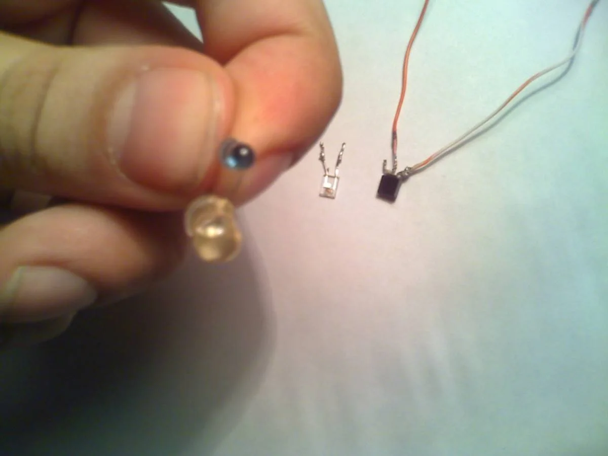

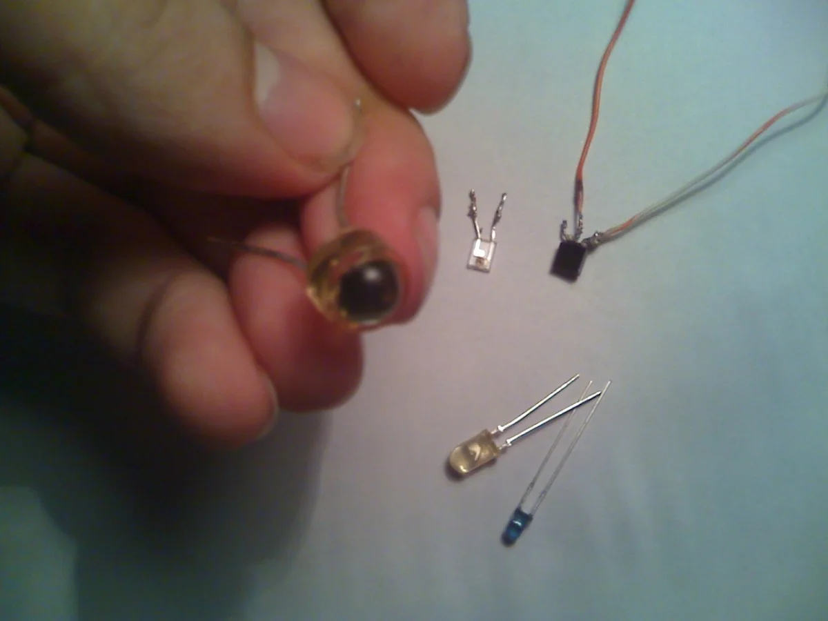

Так. Мои нервы на исходе, уже купил 2 фотодиода и 3 ик диода, и попробовал оптопару из мышки, не реагируют они друг на друга никак. Вообще. Может можно подтянуть как-то фото диод ? Может вообще нужен фототранзистор ?
Кто нибудь знает марку диодов этих?
Прикладываю фото того что есть в наличии.
Пытался сделать на герконе, но он замыкается 2 раза когда пролетает над магнитом, что можно сделать с этим, или чем ещё заменить фотодиод?
Также на последней фотке мышь, там есть ещё одна оптопара, но время её работы свечения ик диода не видно через фотокамеру, так и должно быть ?

Примени фототранзистор.
