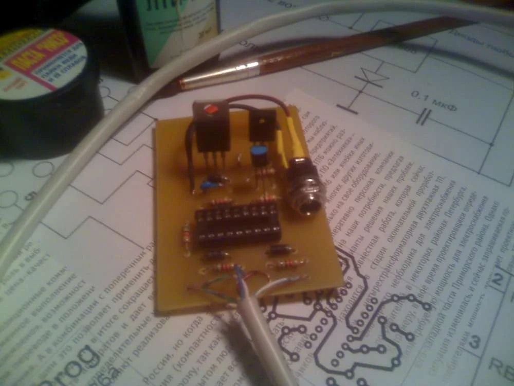

Ребята, выручайте. Собрал программатор, судя по фоткам всё правильно. Ошибку с диодами учел. Всё вроде проверил, но после прошивки, пытаюсь считать микросхему а там 3fff И всё. В чём может быть дело кто нибудь сталкивался с таким?
Сталкивался... Очень фигово прошиваются PIC-контроллеры. раза с пятого порой получается, а то и вовсе не получается.
Может быть есть какие-то методы диагностики программатора и пика (может сломал чего, один раз пик другой стороной вставил) ? я просто видел уже множество похожих схем (это называется jdm программатор), у многих они не работали из за нехватки питания, но у нас то питание внешнее!
Шил уже множество раз, прям уже и не знаю что делать.
У меня из трёх микросхем прошивалась одна. По этой причине я и не люблю эти микроконтроллеры.
Нет, ну сами микросхемы не могут быть такими плохими, дело должно быть в программаторе или в ком порте или в чём то ещё.
Сейчас произведу ресерч на тему диагностики. Отпишусь потом.
Просто производители намудрили с процедурой прошивки.
Диагностик-кун репортинг ин.
Всё с диагностикой разобрался.
Во первых я протупил и перепутал блоки питания) кинул 9в вместо 12в. Но вот инфа по диагностике, раз уж я её нашел.
Значит запускаем IC-prog, подключаем программатор (без пика), идём "настройки>тест программатора" ставим все галки и меряем мультиметром ноги относительно VSS. Должно быть так:
Vdd=5.0v
MCLR=12.0-14.0V (Это очень важно. Такое напряжение нужно чтобы контроллер перешел в режим записи. У меня как раз это и было узким местом. В итоге прошился на напряжении 14.3v)
RB6=0.5v (у меня 0,6)
RB7=0.5v (у меня 0,6)
Цифры возможно не точные, но точнее я не искал.
В общем я прошился. УРА. Кстати с первого раза после устранения косяка.
