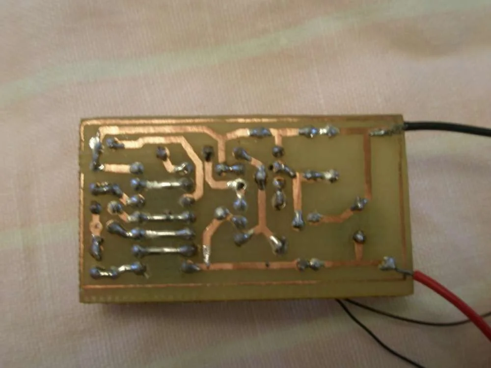

Привет ребят...Ну вот уже всё сделал..НО зараза генератор работать отказывается, Получается КЗ на входе + и -. Я в ступоре, всё делал аккуратно, куда копать что делать уже не знаю..Фото прилагаю..
чем запитываешь?
BogdanUA я так понимаю ты собирал по схемам Дреда, так вот 12В подаешь на плату "питание вентилятора" с нее выходит 5В ими запитываешь "генератор ВЧ"
Оно и будет получаться. Вот это что у тебя?
Похоже на перемычку. А должен стоять защитный диод. Можно и без него обойтись, в составе транзистора он уже имеется, но перемычку надо удалить в любом случае.
Так плату-то я разрабатывал! :D
