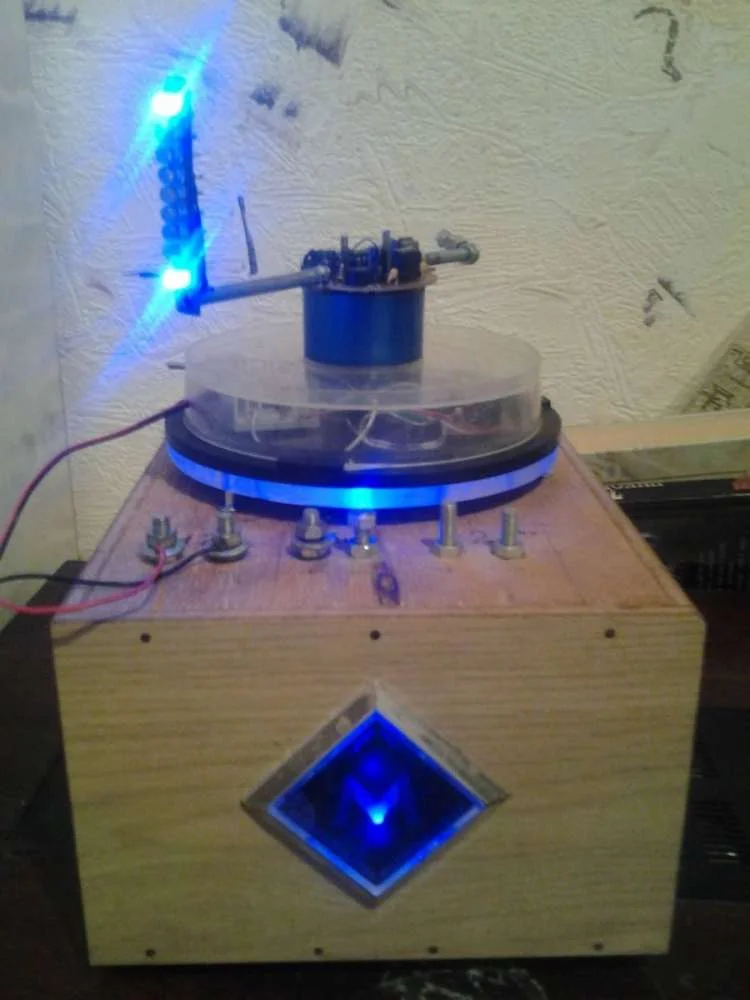

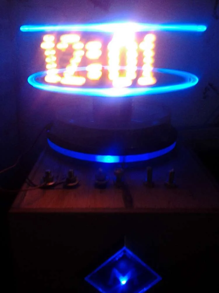

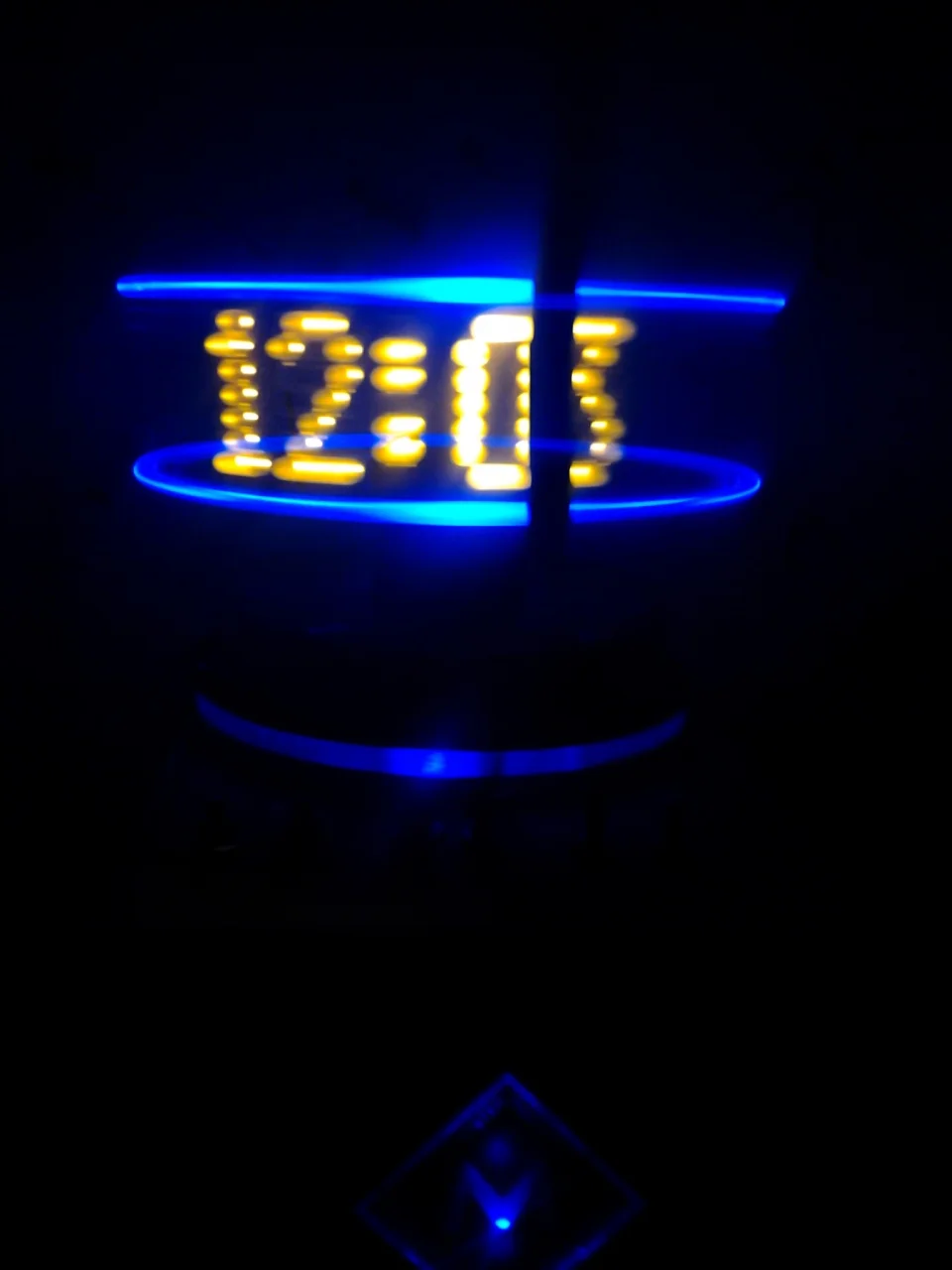

Вот решил сменить корпус своих часиков:tehnari_ru_889: Ну и конечно фото отчет того что получилось:tehnari_ru_244:
P.S-Добавил нижнюю подсветку.
P.S2-Осталось: покрасить, установить гнездо под БП, и придумать верхний колпак... Но результатом доволен:tehnari_ru_998:
