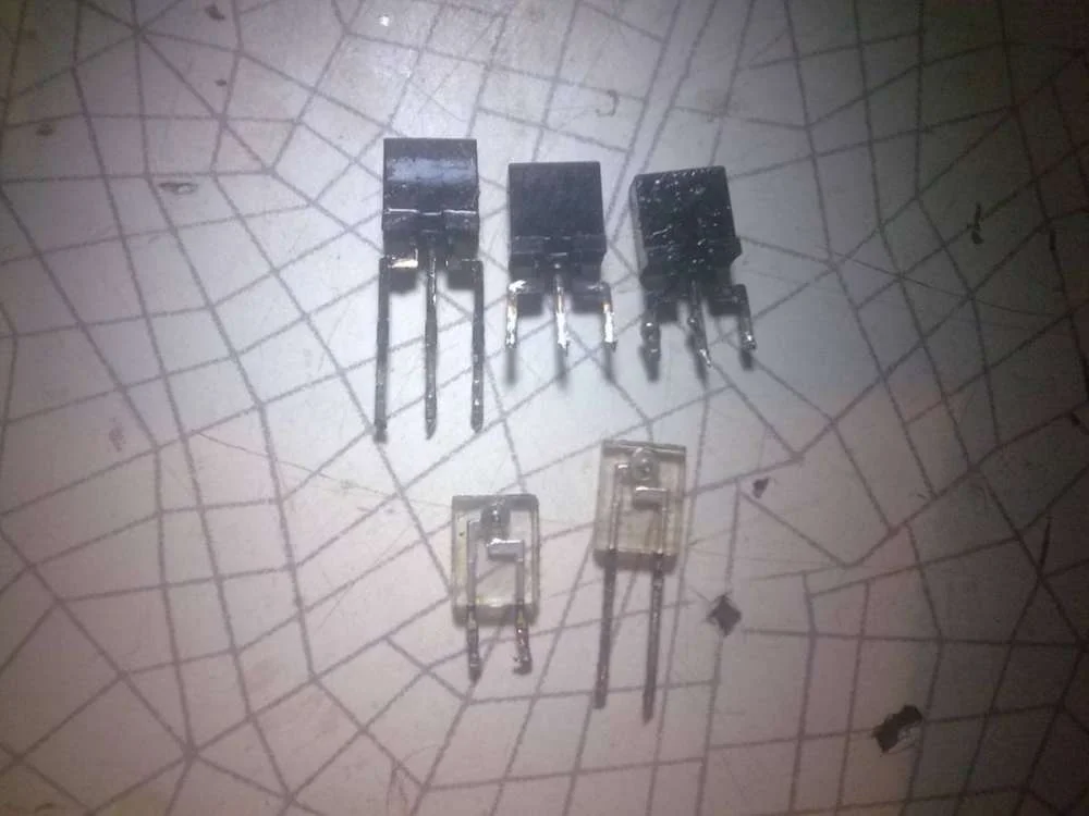

Здравтсвуйте! Подскажите пожалуйста как подключить фототранзистор от шариковой мышки. Заранее благодарен.
А у вас точно фототранзистор? просто они далеко не во всех мышках. (подключаться должен так же как и фотодиод :)
Верхний ряд. Возможно ли их использовать в данной схеме? Если да то как?
