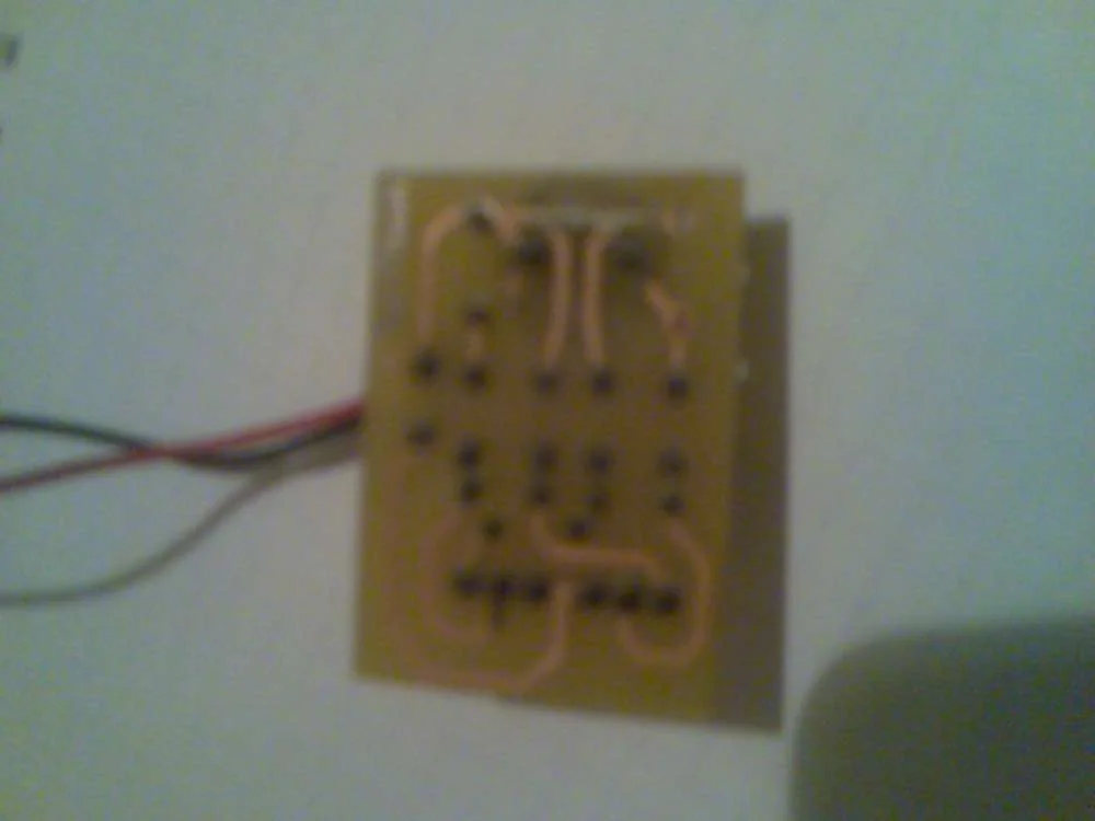

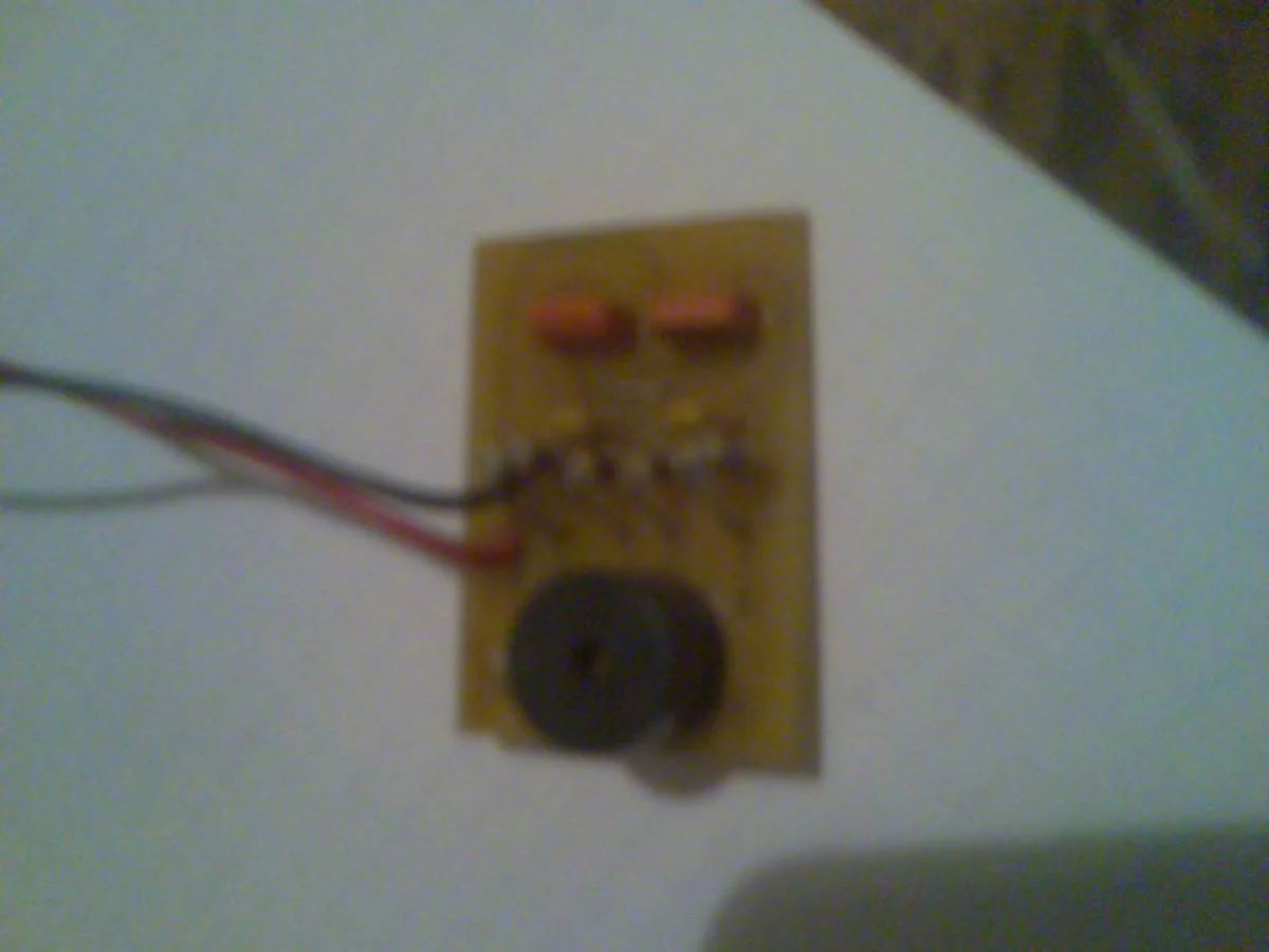

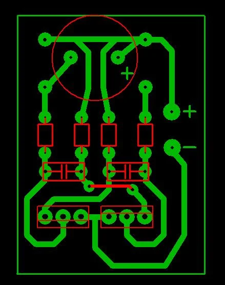

собрал, подключил, но очень тихийи постоянный писк. как сделать громче? резисторы 11кОм и 500 ом(1кОм паралельные) кондеры-0,1
Какой применён зуммер?
А она пьезо или динамическая?
я думаю динамическая
Померь тестером и напиши, что он показывает.
Как выглядит, как чёрная колобушка или как маленький динамик:D А тестером пищалку померить, на сопротивление:D
Такого не может быть.
Как ты собирал схему?
    25.3 KB · Просмотры: 326
    41.5 KB · Просмотры: 372
    23.1 KB · Просмотры: 284
Я бы посоветовал уменьшить резистор в цепи пищалки до 50 Ом.

Только один, тот, который в цепи пищалки.
А у тебя точно обычный излучатель? Без встроенной пищалки? Попробуй на него просто подать напряжение пять вольт.
