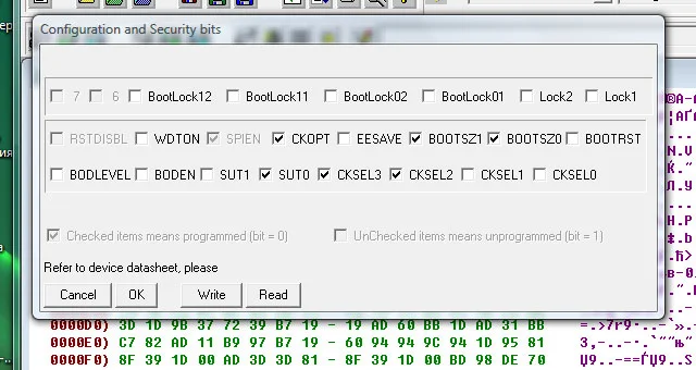

Купил, установил) помогите с прошивкой. Программировать буду в ПониПрог...
1. нужно ли устанавливать на программатор кварц?
2. у меня с общим анодом, какие фьюзы ставить?
1. Да, кварц нужен, частотой до 8МГц
2. Фьюзы для PonyProg выставить как на картинке, прошивка соответствующая вашим индикаторам

вроде немного разобрался... часы работуют, режимы включаются:tehnari_ru_288: но индикаторы "быстро мигают" и когда входишь в настройки то яркость станвится хуже... если кто сталкивался с этой проблеммой, ПОМОГИТЕ ЕЕ РЕШИТЬ
Прошивал программатором не вставляя кварц...
Выключи режим изменения яркости.
А теперь поставь максимальную яркость.
