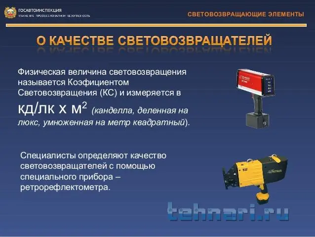

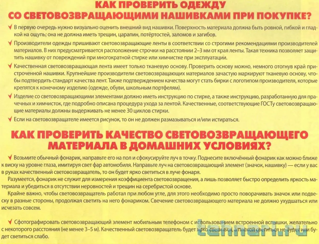

Utybr можете замерить сколько кд у листа а4 ? Так можно прикинуть макс усиление ткани в (gain) ..Потом зная максимум усиления ищем половину (под углом) -именно половина максимального усиления и является -угол обзора, а у разных тканей (с разным кд..) угол обзора будет разный..И связан на прямую с усилением(чем выше усиление тем угол обзора уже!!!) Я смотрю не на чистой ткани а модифицированной.Чего и Вам желаю.

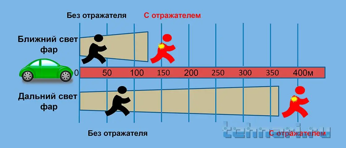

Не знаю правду ли мне сказали в Мирлайт но угол обзора ещё зависит на сколько утоплена в клей микро сфера(если сильно утоплена то угол очень мал) ..я так понял сфера торчит на половину (или чуть менее) но на такие различия они указали..А для дорожной безопасности это важно так как влияет на время видимости объекта при движении авто транспорта.Там все нацелено на иные цели согласно EN471..
И судя по код у чистой ткани 8803н(420 cd) угол обзора уже чем у rs822(360 cd).То что Вы видите как почти одинаково(лист-ткань)под углом по прибору ткань в этой точке раза в два покажет усиление больше..То есть не одинаково.Фонариком только на глаз прикинуть угол возвращения и то максимальную яркость.(там вообще 2-3 градуса в ТТХ указано)

Парни ткань разработана для безопасности движения,а то для чего мы эту ткань используем..
