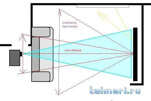

Угол обзора (угол где яркость равна половине от макс.) Угол просмотра-зона комфортного просмотра( достаточно широкая..) Давайте не путать эти разные по сути параметры.Хотя бурные деятели на страницах о экранах сами порой путают(угол обзора и угол(зону)просмотра) .

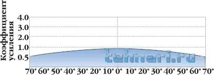

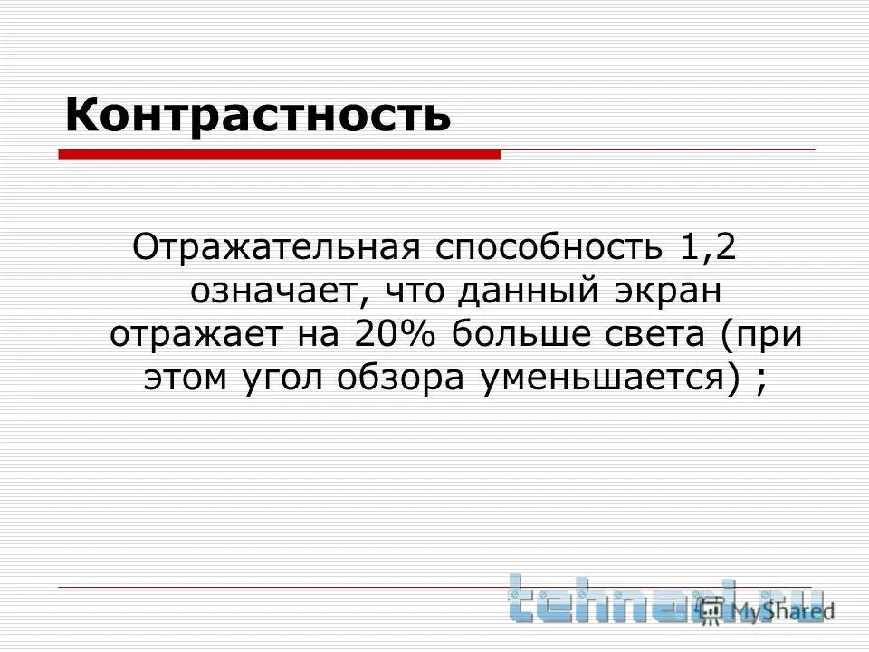

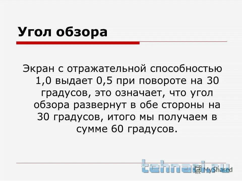

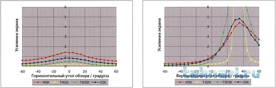

Наглядно про угол обзора...Белый экран может иметь не однородное усиление под углами от оси..
На AVS замер усиления тестовых образцов проводят путем замера отдельно R,G,В цифры указывают на цветовое смещение(для дальнейшей коррекции)

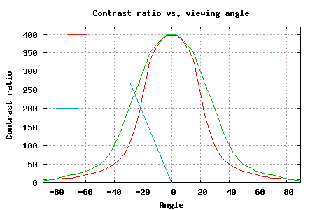

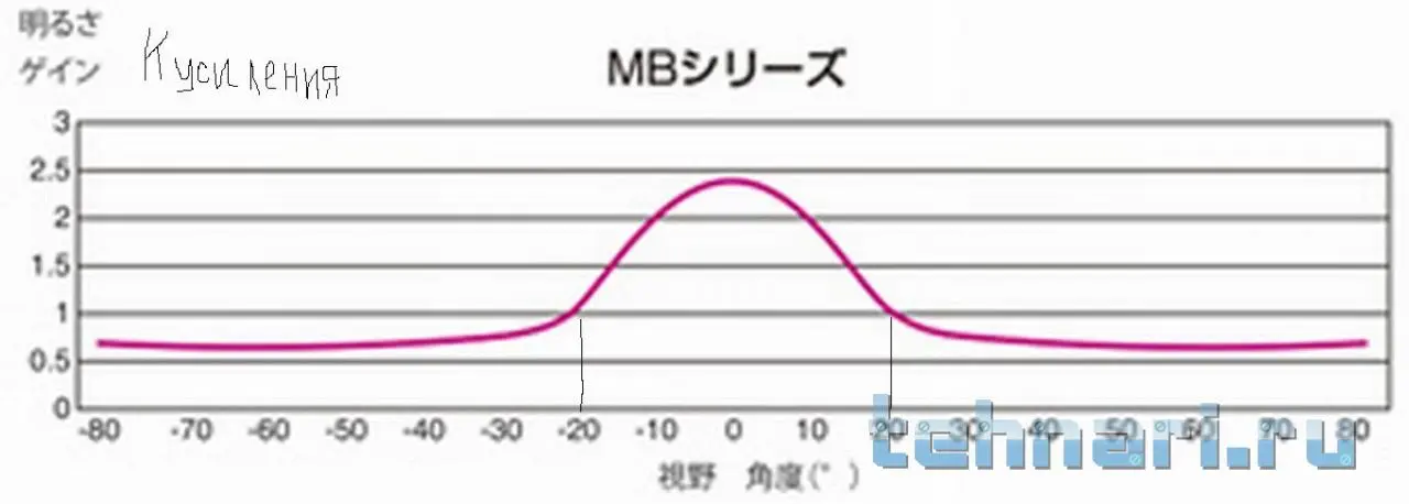

То что указывает производитель не всегда соответствует истине..Хорошо когда присутствует вот такой график..Макс усиления 400 кд а половина усиления под углом 20 градусов от оси..И чем меньше макс усиление тем шире угол обзора...Смотрим график.

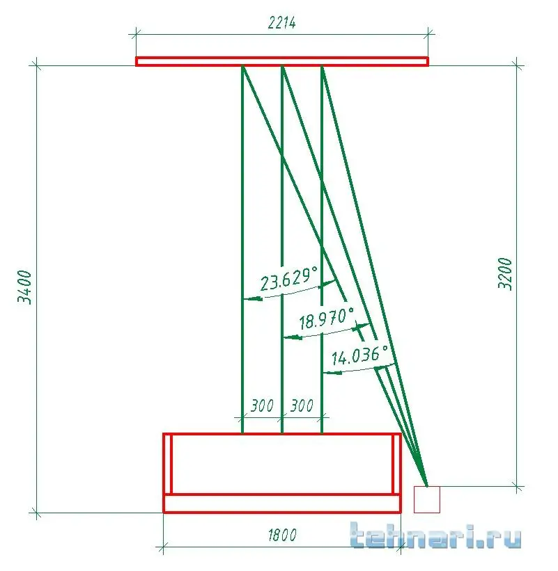

Привет форумчанам. Не нашел информации по "боковой" сутановке проектора в сочетании со "световозвращайкой".
У меня примерно акая схема (см. вложение)
И обсуждались ли тут отражающие ткани с aliexpress (шириной 1.4м)?

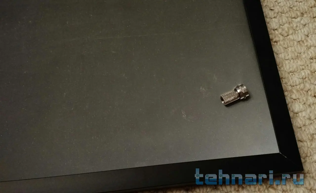

Моя конструкция в процессе, писал ранее о деталях.

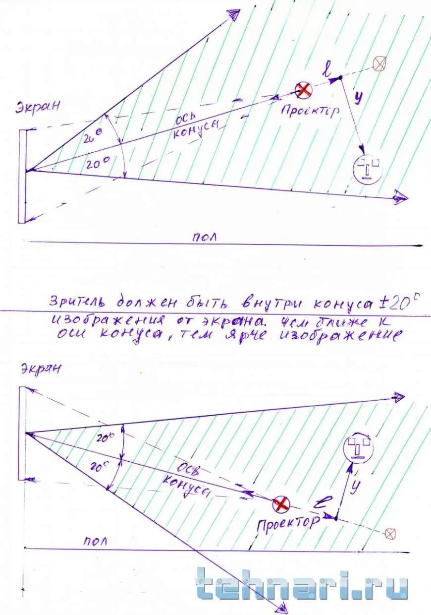

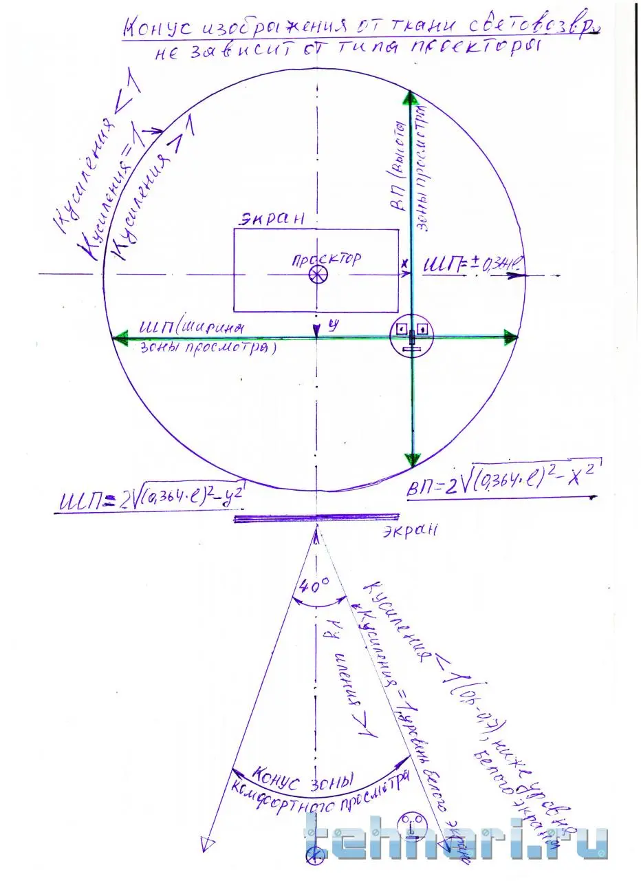

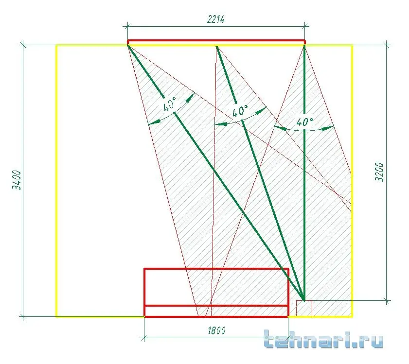

Изучайте. На чертеже есть пример ,когда проектор сбоку от зрителя,переменная Х.
Спасибо за схему!
Мда, печально, половина дивана только в "зоне покрытия".
40 градусов ко всем подобным материалам относится с небольшим разбросом, как я понял?
И если человек попадает ближе к краю "конуса" у него не будет наблюдаться неравномерность по яркости?

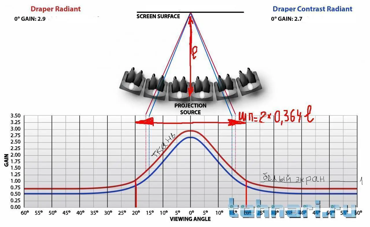

По сути думаю все эти ткани примерно одинаковые по углу обзора
+100500 . Только про 822 постоянно ложь (вот где откаты !!!) про чудо углы,рассеиваемая при первой же встрече с ней.А я даю объективное инфо,отстраняясь и от "украинской",и от 101,8803,822,901,9905 и тп ,и тд,чтоб у потенциальных покупателей не создавалось ложного мнения об невероятных углах просмотра какой-то марки.Все остальные показатели,как-то: ширина,цвет,цена,условия доставки и ее доступность,замятость ткани или отсутствие ее,-пусть выбирает каждый сам.
А теперь итоговая инфо про ткани и их свойствах.
Ткань световозвращающая серая может использоваться как черный экран проектора и как фон для фотосъемок.
Достоинство- гораздо более высокая яркость,контрастность,насыщенность живых цветов изображения по сравнению с белым экраном,можно смотреть видео даже днем,не опасаясь боковых бликов от окна или вечером от лампы сбоку.Как LED телевизор.Недостаток- несколько более узкий угол просмотра +-20град при котором Кусиления экрана из ткани больше белого экрана,те необходимо ближе находиться с линии проектор-экран.За пределами этого угла изображение тоже есть,похожее на плазму,но все равно контрастнее и сочнее,чем на белом экране.
Так, если кратчайшее расстояние (перпендикуляр)от зрителя до экрана L= 2,7м,то 3 чел находятся в зоне хорошего просмотра равной 2м,если L=5м-соотв.,3,6м,те для 5м-6чел. Подробнее см прилагаемые чертежи.Можно рассчитать ширину просмотра от оси проектор-экран
по формуле ШП=±L*√[cos²β -sin²β],где L-расстояние от зрителя до экрана, β -угол наклона оси проектор- экран.На ширину просмотра не влияет как стоит проектор ,спереди зрителя стоит или сзади.Если проектор возле зрителя,то можно посчитать по упрощенной формуле на чертежах.
При ширине экрана 1,3(1,42)м и соотношении сторон экрана 16:9 рекомендуется приобретать 2,32(2,53)мп,а для оотношения 21:9(2,39:1) - 3,11(3,4)мп.
Если Вам нужен экран(особенно для слабого проектора) диагональю 2м65см и более,качеством как LED TV - плазма,но несоизмеримо дешевле,то это светов ткань.
Жители... могут лично убедиться как работает ткань по адресу ул...., Femily Park .Приходите с детьми,они бесплатно посмотрят кинофильмы.
Начало 19-00(летом). Сеансы летом стали начинаться в 19-00 на 2 часа раньше,такова яркость нового экрана из световозвращающей ткани.Вместимость зала на свежем воздухе 33 ребенка..
Ширина "живых" тканей на терр СНГ:"укр"142(+окаемка до 145) и 130см, YSL101 ,120см и 100см(8803H).
Цвет у них всех одинаковый серый,может только YSL101 самую малость светлее.Яркость тоже,а фабрики-производители оных в характеристиках не врут.Тканевая основа тоже одинакова,полиэстер с хлопком.Угол(определяющий ширину просмотра)= ±20гр у всех светов. тканей серых и светлосерых всех производителей,в тч тканей не указанных здесь всех стран ,одинаков,как бы они не назывались(даже 822,922 и 922s),проверено лично мною на множестве образцов серых и светлосерых тканей и пленок с разными Ксветовозврашения,большими и малыми от 5 до 500кд/(лк*м.кв).Для примера см график Кусиления очень дорогого японского экрана(кажется DA-LITЕ),а уж японцы знают что делают:те же ±20гр от оси проектор-экран и наступает уровень белого экрана-баннера(=белой бумаги) с Кусиления=1.
