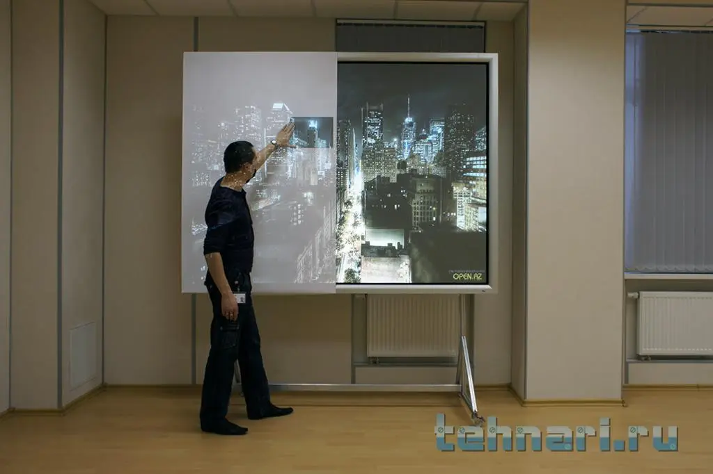

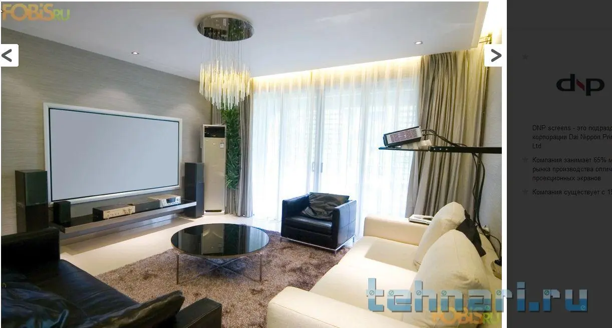

Zelin для тех кто нуждается в больших размерах-используйте краску(световозвращающую,с микро сферами...)
PS.Лично я хотел понять что за материал дает такой эффект как на экранах DNP и подобным..Я это увидел и теперь вопрос только во времени(его нет..)
По поводу крепления проектора(у DNP рекомендации не использовать крепление проектора под потолок,установка внизу на уровне глаз-самое эффективное,но возможно и крепление по середине(1,5 метра от пола)

По поводу цвета полотна,ну экран может быть от светло серого-почти белого,до очень темно серого..Тут зависит от яркости и контраста проектора(потянет ли Ваш зверь темное полотно?) В основном мы можем видеть серые полотна(в рекламных проспектах) Напомню что DA-Lite HP 2.4-2.8 работают по тому же принципу и выглядят как обычный белый экран(но это только внешний вид...)
