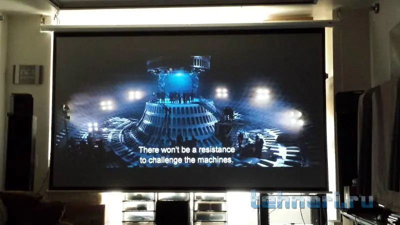

utybr и не забывайте что лето(пьянки-гулянки) многим не до экранов..Затишье перед бурей(но 1.4 метра так же будет нужна,у Американцев большие экраны и более широкая ткань будет востребована..) Вы не так давно сами узнали что Ваша ткань для проекторов подходит,и Мы этого тоже незнали..У нас праздники сплошные то день города,то алые паруса..Люди отдыхают а мы трудимся...Работа у нас такая..
