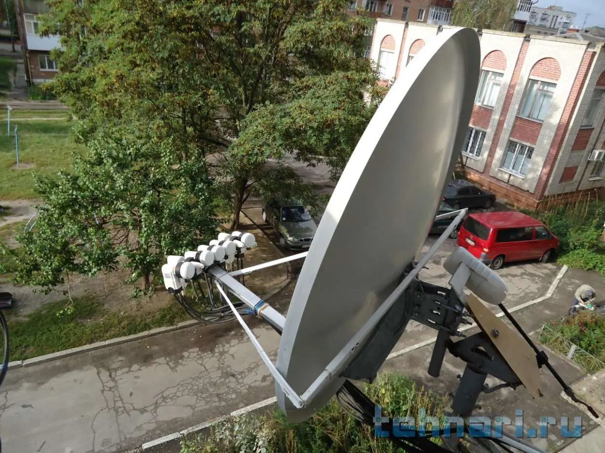

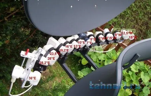

2. Если знаешь что нельзя,но очень хочется,...то можно. Пример на фото,ставил дилетант,по-научному юзер и утер нос всем профессионалам своей поляркой на прием 7 спутникрв одновременно в любом положении и занял 1место на междун конкурсе.

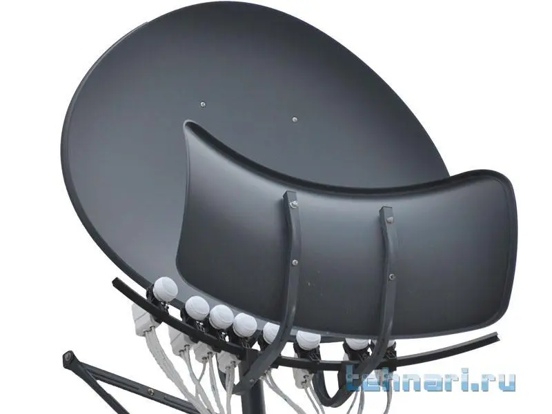

А вот тут как раз ничего выдающегося не вижу на фото!!! Обычная офсетка с набором клэмпов под несколько конвертеров!!! Если знать в каком направлении самое большое скопление спутников то вот это как раз любой дилетант сделает это 100% ! Максимум над чем он мог немного поработать так это над изменением фокусного расстояния!!! На этот случай уже придумали ТОРОИДАЛЬНЫЕ антенны (см. фото) вот только цена у них просто космическая по сравнением с офсетной!!!! Так что этот человек в рядах людей кто не за увеличение цены а за возможнось сделать самому и как можно дешевле!!! Вот только лично моё мнение так это то что не нужно такое количество спутников!!!

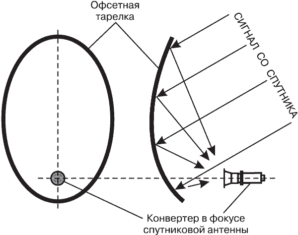

Кстати ткань работает как парабола у спутниковой антенны.Так же в ручек собирает сигнал..И мы видим яркое пятно у проектора..

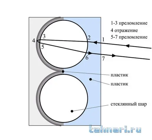

Вот здесь - 100% не согласен...Тарелка - по аналогии - это вогнутая микролинза..Она собирает сигнал с любой ее части и переотражает в точку расположения конвертора.
Стеклянный шар -это выпуклая микролинза и она в силу своей формы способна отразить сигнал только к источнику света...Применяя сетку - Вы создали подобие вогнутой микролинзы каждой ячейкой сетки и углы у вас были широкие...Применяя ткань с шариками - вы их сузили...

И опять не согласен! Вогнутая микролинза правильной формы(параболу спутниковой тарелки не рассматриваем)способна отразить свет от проектора под любым углом почти до 180градусов...А выпуклая сфера шарика способна отразить свет только к источнику...В этом принципиальная разница!Вы пытаетесь заставить шарик отразить свет не к проектору , а чуть в сторону, чтобы расширить угол но пока не очень получается...Скорее всего этого можно добиться только путем рассеивания света от шарика..Но как???

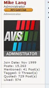

SSN кстате почитайте на досуге правила форума AVS там четко написано что владельцы сайта могут использовать идеи в коммерческих целях(безвозмездно..)
И кто содержит подобные ресурсы и на какие деньги? Это миллионы долларов и кто платит за сервера и т д..Тут не все просто..
Ну ...да....Но там прибыль от использования ресурса, а не от наработок форумчан...
SSN не согласен ..Вы не в курсе шума на AVS где была буря возмущения но всех померил Админ указав на правила сайта и все..Читайте ветку Diy black screen..Там на многих ветках склоки..И обратите внимание кто под Gold Club статусом..Это не простые юзеры а владельцы контор...
