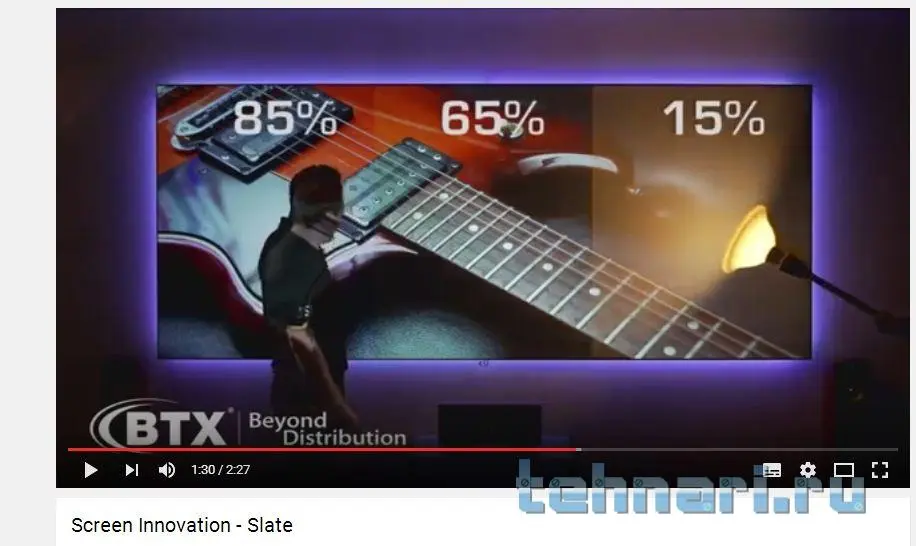

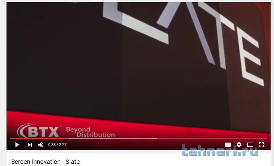

Сегодня вплотную рассматривал экран 120" от SI !!!! Парни все их экраны зжеланы с применением микросфер!!!! Об этом свидетельствует характерное пестрение изображение как у плёнки ОРАКАЛ которое заметно с растояния 1,5-2 метра!!!!! так что есть мнение что есть основа на которую навернули много слоёв для увеличения угла обзора!!!!! Так что мы 100% в теме!!! Так же дали повертеть в руках все тестовые куски всех материалов от SI !!!! Я светил на них фонариком и все они пестрят без исключения!!!! Так что везде там микросферы!!!! По материал они делают скорее всего на заказ или там своё производство!!!! ТЕХНОЛОГИЯ ТО ОДНА И ТАЖЕ!!!!! Короче не стоит он 7500$
Сегодня светили на него проектором в 1600 люмен и я не был так впечатление как от световозвратки!!!! Интересно только то что у них угол обзора огромен, но ALR свойства убиты напроч!))) Боковая засветка портит весь кайф!!! И это за 7500$
DECIDE в патенте SI есть описание там очень много букв,но то что сферы это точно..Про углы они не могут быть огромными ..Такие экраны должны отсекать засветки под углом 45 градусов..Иначе затея теряет смысл. Меня вполне устроит 20 от оси.

HCORE нихрена они не отсекают!))))) Причём голая ткань работает в разы круче чем этот экран!!! Я и фонариком светил!!!!т ЗАСВЕТКА НА ЛИЦО!!!! но угол обзора у этого экрана от центра просмотра почти 80 градусов!!!! По паспорту усиление 2,4!!!
DECIDE усиление 2.4 не может быть с углом обзора 80 от оси(с таким углом 0.6-0.7)...И если мы говорим о SI BD или Slate то смотрим... Под углом заметно сильное падение яркости,угол обзора уже чем указано или там 40 от оси а в сумме 80 градусов..У Da-Lite HP усиление измерено 2.4 gain(измеряли парни с AVS..)но угол обзора с таким усилением как у ткани..Так что где то не стыковочка..Усиление меньше чем 2.4 -вот это скорее всего.

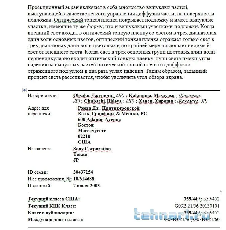

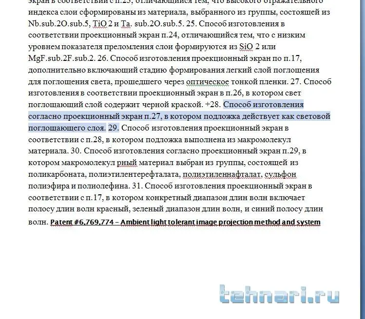

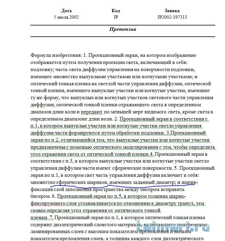

По поводу шариков в экране Sony..Выдрал части из патента там вообще понаписано,без пол литра не поймешь..Номер патента есть и можете углубленно почитать..
