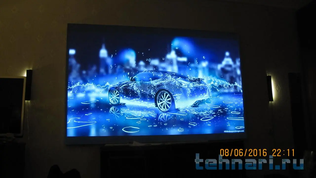

Вообщем и с полеролем поверх ткани не все так плохо..Я пока так смотрю..Лежу по середине дивана в метре от проектора..

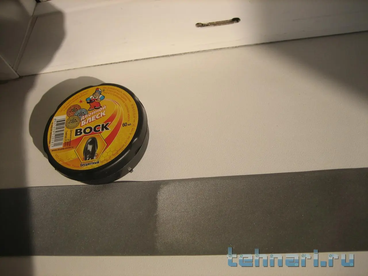

SSN сфоткайте что за марка крема с воском.. Я не думал про крем если честно..Но полиролька тоже содержит воск..Так что буду пробовать и этот вариант..

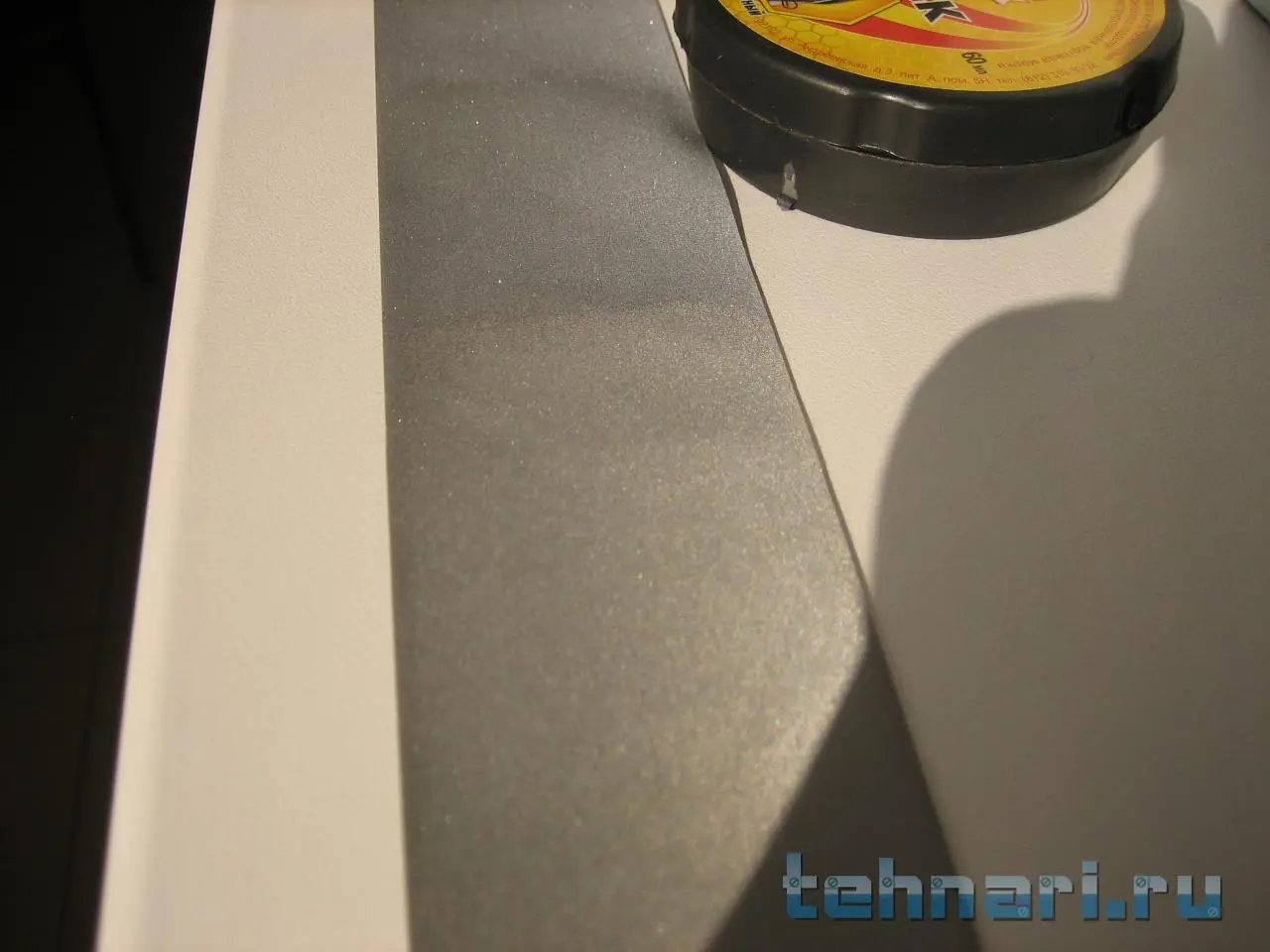

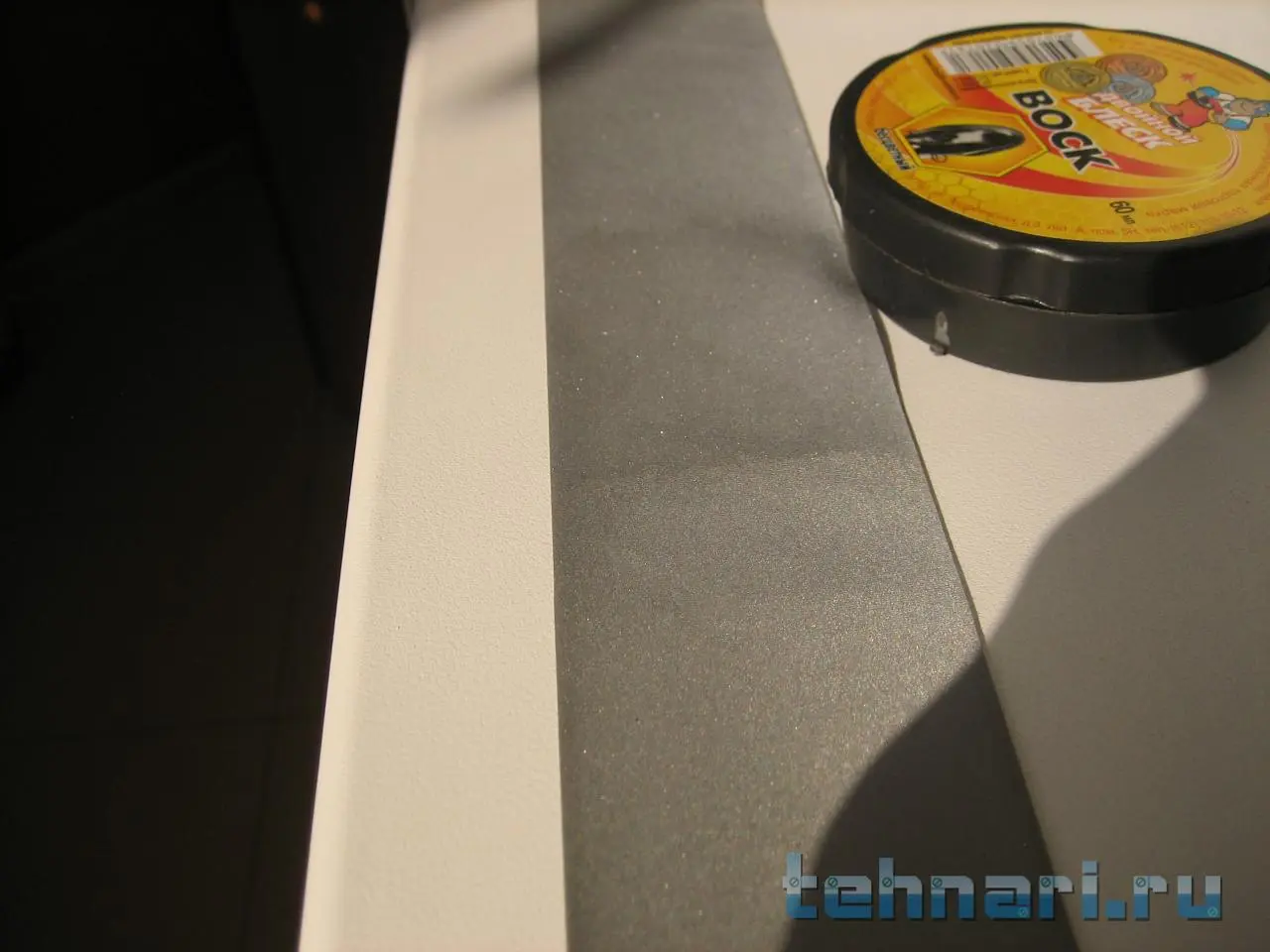

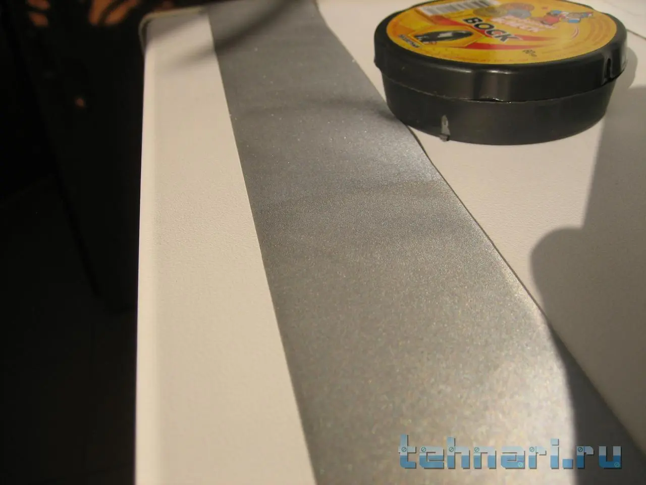

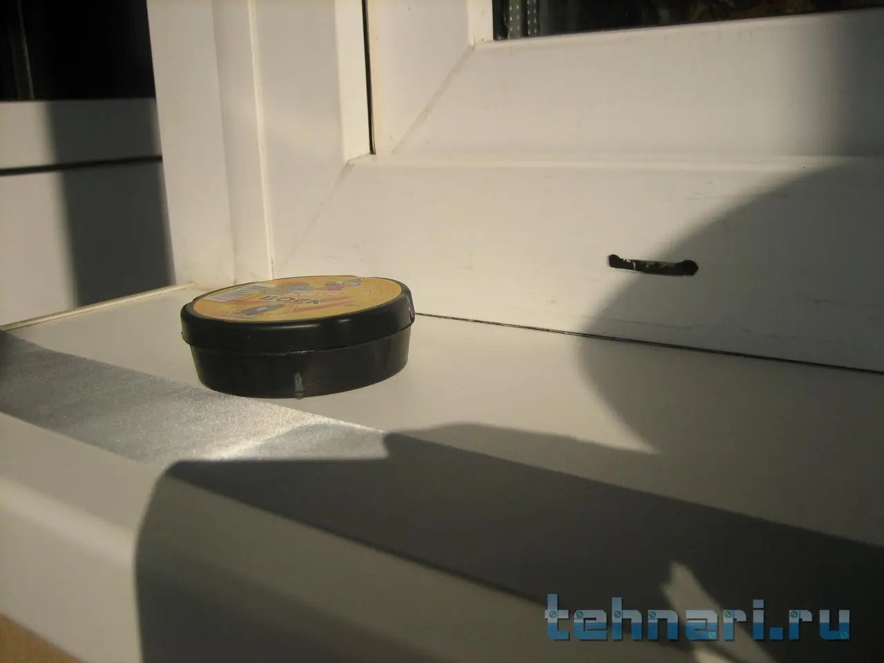

HCORE,специально для Вас...Может наведет на какие мысли...От себя могу сказать, что воск ложиться очень равномерно, в отличие от лака, нет никаких полос и разводов...Свойства ткани меняет кординально и соответственно ткань при этом чуть высветляется...Достоинство: РАСШИРЯЕТ УГЛЫ...НЕ ИЗМЕНЯЕТ УСИЛЕНИЕ ПОД ЛИНЗОЙ...Недостатки: НЕПОНЯТНО КАК ИЗМЕНЯТЬ И РЕГУЛИРОВАТЬ ВЕЛИЧИНУ УГЛА...
Сразу назрел вопрос, а как ухаживать потом за экраном? Со временем на него по любому сядет пыль, к воску прилипнут различного рода ворсинки и пушинки.
Специально сейчас посмотрел на ленту покрытую воском...
DDREDD, визуально ничем не отличается от основной ткани...Сам воск давно уже высох и к нему ничего не прилипло и наверно вопрос сводится: КАК В ПРИНЦИПЕ УХАЖИВАТЬ ЗА ТКАНЬЮ,НЕЗАВИСИМО ОТ ТОГО ПОКРЫТА ОНА ЧЕМ ЛИБО (В ЧАСТНОСТИ ВОСКОМ) ИЛИ НЕТ...
