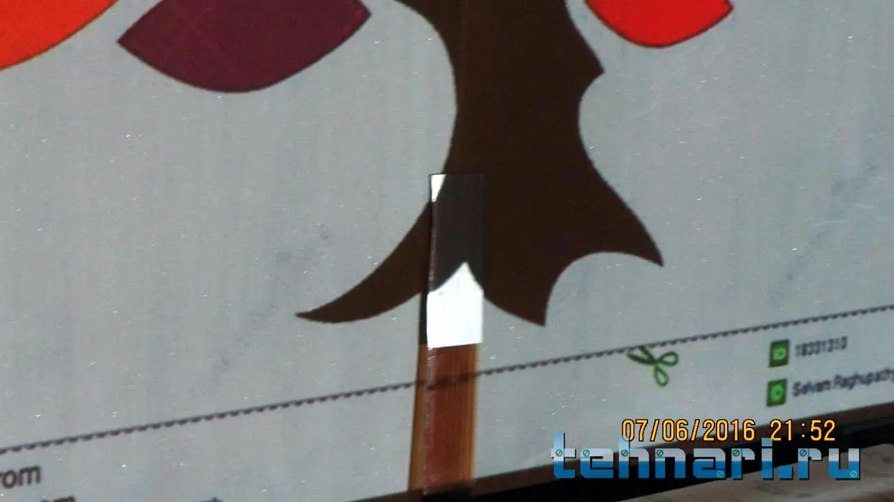

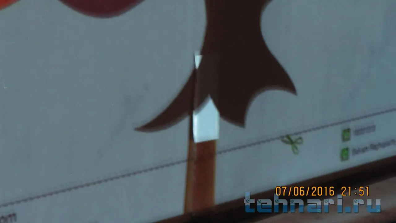

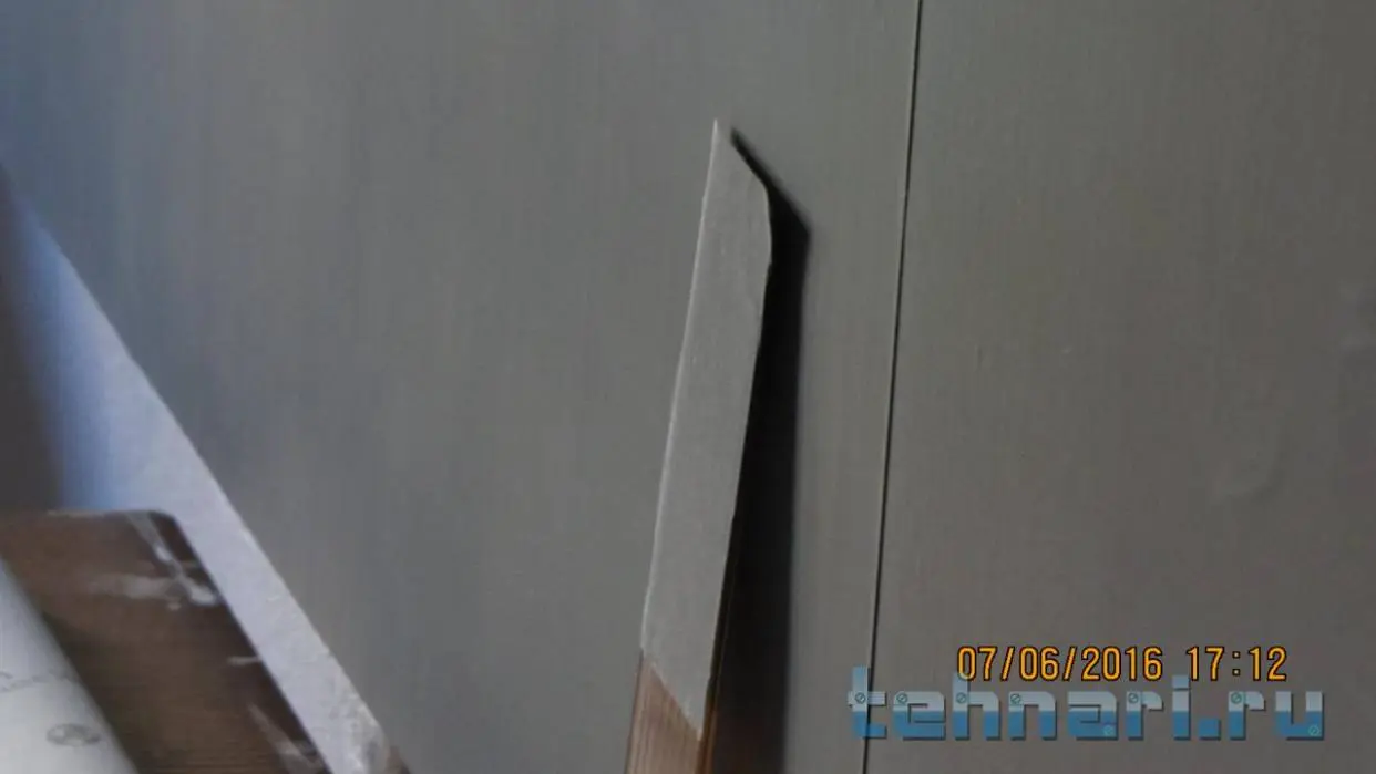

Да шучу я,но непредвзятый анализ интересен.Где я,что я и в правильном направлении иду.Именно это и заставило меня стирать светов ленты 2 года вместе с дом одеждой(чего не делал ни один продавец в СНГ светов лент).Теперь вариант как экран выявляется с апреля.
Пробник пока еще только наработки..

Так правильней выглядит(чуть откорректировал фотку) Но для меня такой угол широкий и не нужен (думаю сначала притемнить ткань)
Применяются без цветные материалы для покрытия ткани..

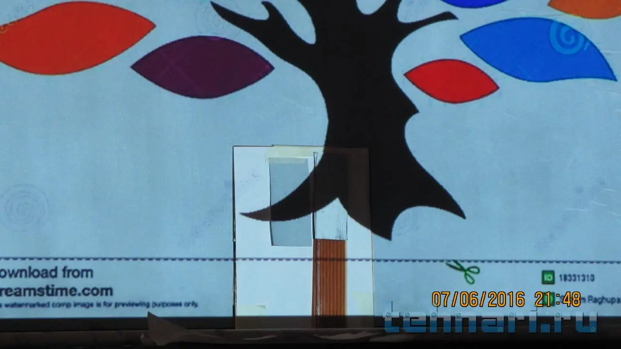

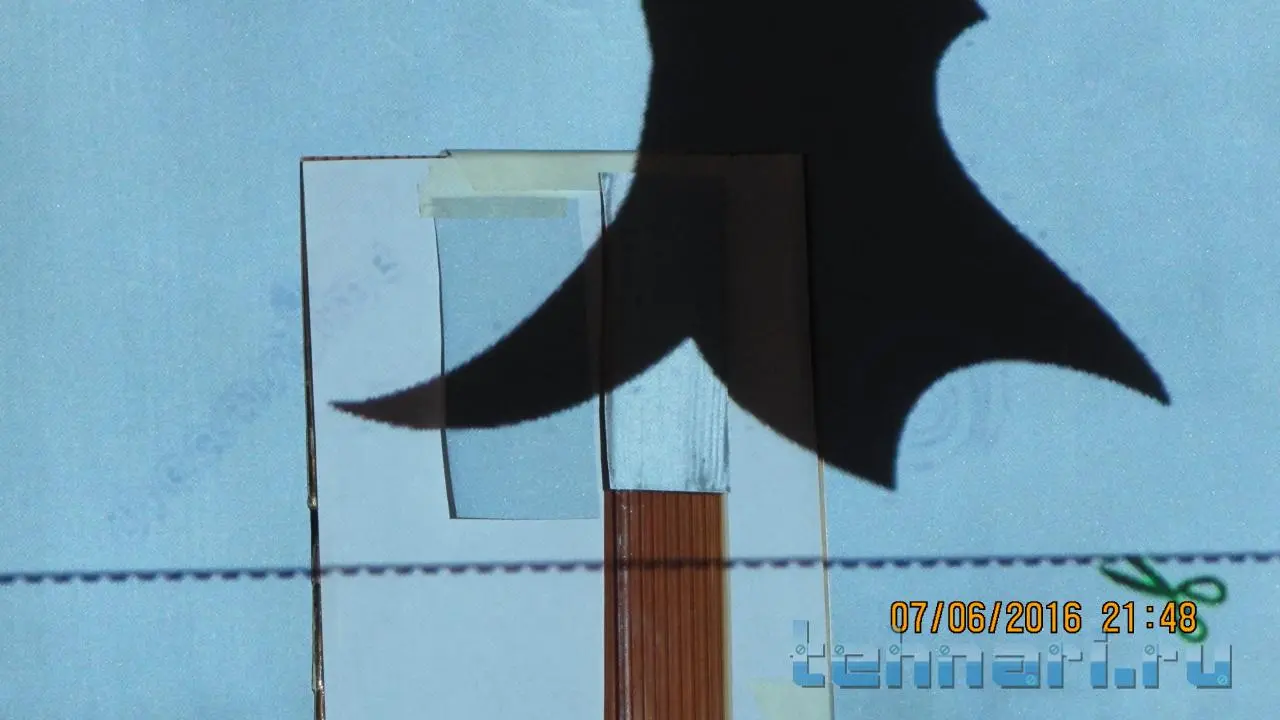

Жаль пока не понимаю процессы которые так влияют на ткань..Но для затемнения так же будет использован прозрачный материал..Зрительно выглядит очень эффектно и камера не передает этого ощущения...Черный как не странно глубже ..Но под линзой яркость проседает, хотя в этой точке смотреть не кто не будет, а при удалении от линзы пробник сильно выигрывает..Еще два пробника сохнут..Этакое слияние двух типов экранов..DDREDD Вам понравиться уверен.

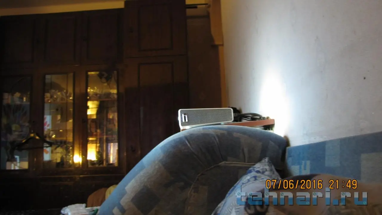

Уровень черного не постоянен под разными ракурсами,если смотрю на пробник с стороны окна то черный темнее чем на ткани с полиролем(основной экран) но с противоположного угла уровень черного проседает..Но все же надо меньше расширить углы иначе хуже борется с засветкой..Яркость белого сильно конечно меняется..Но вопрос в равномерности (так как наносить не кистью разумеется)
Вообще все это странно как то..Почему прозрачные жидкости или лак прибавляют так сильно яркость? И скорее всего не пленка нужна в качестве верхнего слоя, а смесь из компонентов ...Другие пробники то же выложу позже.
