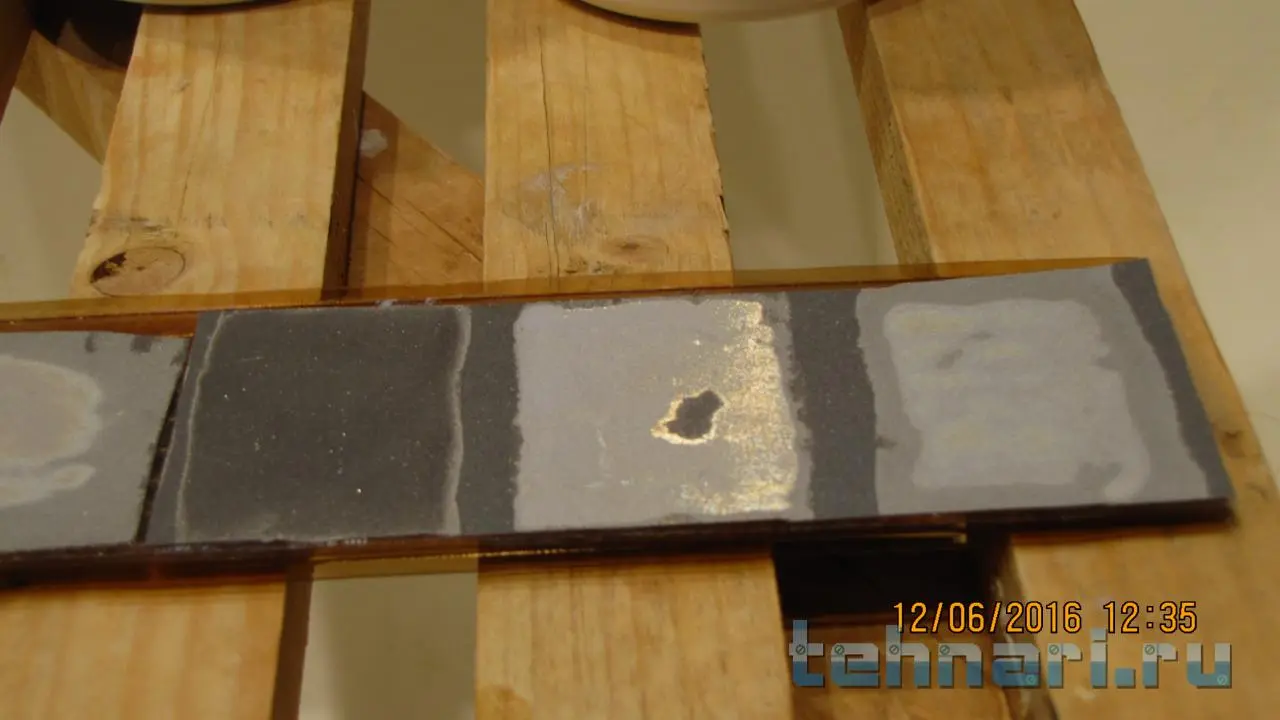

Пробник 8803+2 слоя лак ПМ+ поверх воск(пробник 2) справа на снимках..
Пробник 1 слева..
Вывод пока такой что в чистом виде воск проигрывает комбинации -с лаком+воск..И прямо и под углом..

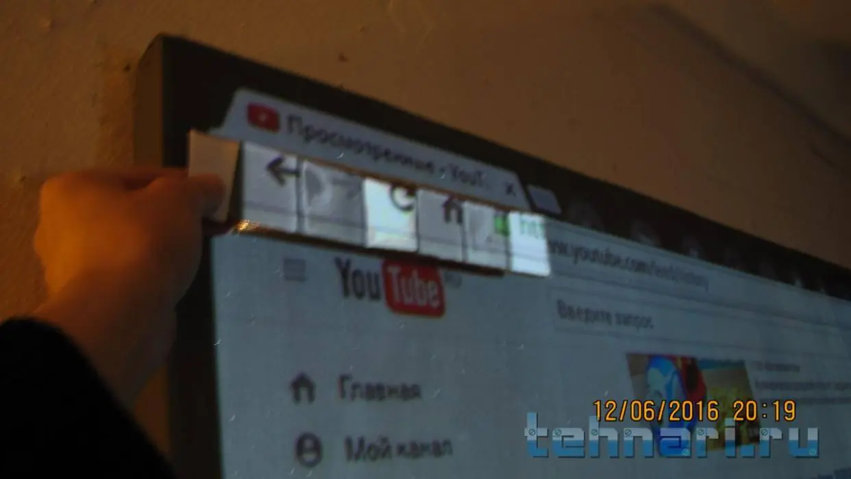

А если сравнить пробники в верхнем углу экрана?
Проектор хочу повесить высоко так как нет другого места.
Повесил бы сбоку стены но тогда картинка будет не ровная.
К сожалению фон будет прям на против окон((

Надо конечно проверить версию с жидким стеклом..Но честно сказать пока экран +полироль мат лучше всего хоть углы не широки но картинка выигрывает в контрасте..Пока думаю.Понимаете при расширении углов теряется кайфушка ткани..Вот в чем беда..
Полироль с антистатиком надо пробовать.2х зайцев сразу.:tehnari_ru_020:

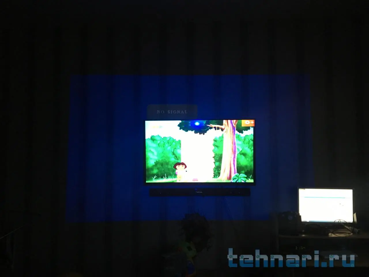

Фон хочу повесить вот так
проектор вот так потому что места нет для него(повесил бы сбоку стены но картинка не будет по центру)
к сожалению экран будет прям на против окна((
Думал повесить на против телевизора,но картинка маленькая получается.
Вот так смотрел в первый раз как купил(фон для фотосессий)
качество хорошее, фото делал на телефон)

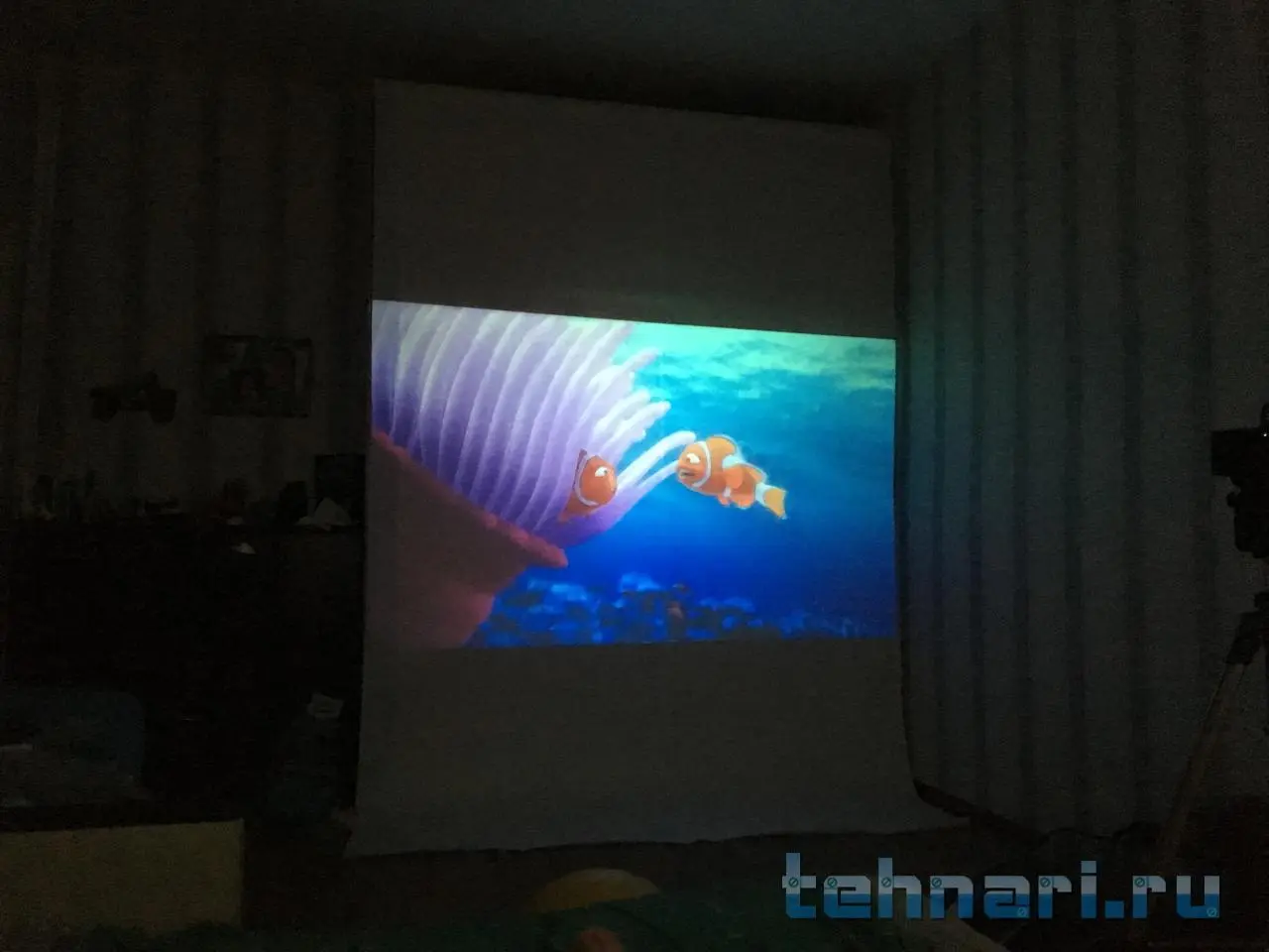

Вечер добрый! Может не совсем в тему(тут все о черном экране),задумал
сварганить стационарный экран на ножках из гипсокартона или из фанеры
с последующей покраской.Как быть,чем красить? Затемнение полное.
Всем привет, купил проэктор Excelvan GM60
Днем картинку практически не видно
хочу повесть его на потолок высота 2.5 метра
фон повесить на расстоянии 4.5 метра размерами 3.5м*2м
Обязательное условие:
1.чтоб фон можно было сворачивать.
2. Ипользование днем
Хотел взять баннерную ткань, но прочитав форум решил что лучше взять ткань 8803h
Вопрос к знатокам:
1. Подойдет ли эта ткань при моих условиях установки проектора и просмотра видео днем?
2.Где покупали в Москве-Московской области
3. Цена на ткань.
Всем большое спасибо за ответы
p/s ветку читал с 800 страницы. Я далек от этой темы)) ткните пальцем что и где надо купить чтоб все было замечательно с изображением))
Привет!!!! Ткань можно взять в Москве в конторе АММИГРУППА
Стоит 805р/пм ширина рулона 1.2м!!! Отлично подойдёт для экрана 200*112
А вот по рпсположению проектора почитай в пределах 10 страниц назад!!! случаи все индивидуальны!!!

Странное дело ..У всех грунтовок результат не сильно порадовал,но надо еще попробовать их смешать..Одна грунтовка затемняет картинку и черный глубже,другая яркость под углом отличная..Пока так.

Вот фото если повесить на против телевизора(с размерами я ошибся))
Но тут играет роль женаtehno025 которая сказала что*не какой хрени с проводами там висеть не будет* :star2::star2::star2:
изначально проектор покупался на дачу) там проблем нет с местом ) но решил что пусть лучше дома стоит:forum:

Shonz провода в кабель канал упрятать..Проектор на полочку над диваном,чуть выше..А ребенок не порушит(мультики будет смотреть,ему будет некогда..) А какая диагональ при дистанции 3,3 метра? У меня 3.5 метра дистанция-диагональ 90 дюймов примерно..
HCORE честно не мерил, на фото телевизор -47 диагональ
в инструкции написано 3.5м - 120 диагональ
Shonz 120 дюймов мало?(ну не в сантиметрах же указано..) Для такой дистанции вполне мне кажется размерчик то экрана..

utybr отметил одну грунтовку,заметно расширяет но только по вертикали...И не много под очень большим углом..Но ткань сохранила свойство ..Фронтально не много темнее чем на основном экране но картинка в целом хорошая и впитывается идеально,ровно(раскатал валиком на пробнике по больше..) Присматриваюсь..Сравнить надо с чистой тканью так как экран покрыт полиролем и это не корректное сравнение..
