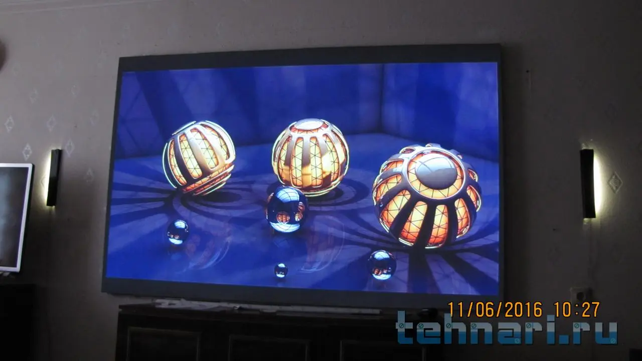

Так выглядит картинка когда сижу в кресле(проектор в 50 см от глаз) смотрю или играю в кресле или лежа на диване...
