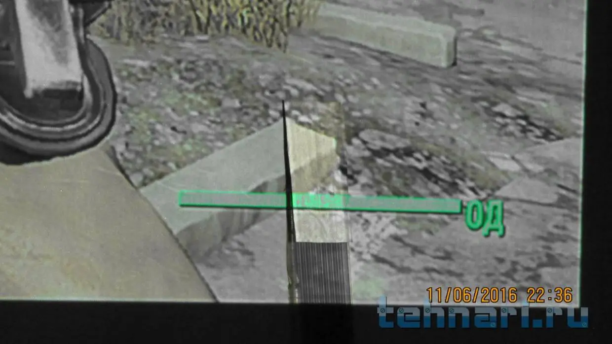

Так выглядит картинка когда сижу в кресле(проектор в 50 см от глаз) смотрю или играю в кресле или лежа на диване...

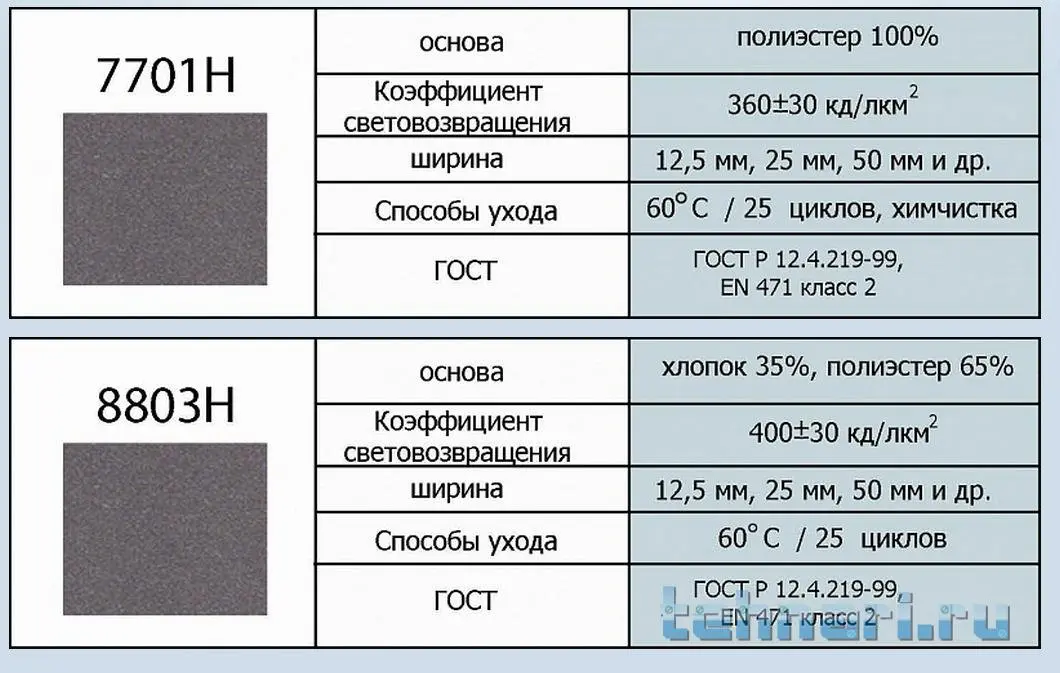

kaga на экране ткань 8803H .Первая ветка посвящена в основном экранам из красок,эта ветка содержит больше информации о применении микро шариков,а ткань это готовый материал (правда разработан для пошива элементов на одежде..) К нашему общему удивлению ткань работает прекрасно на отражение..Но есть ряд существенных особенностей-проектор находится на уровне глаз зрителя или рядом 50 см-1,20 см такое удаление от проектора вполне допустимо только изменяется уровень яркости и в основном зависит на сколько проектор яркий..Приобрести ткань можно у территориального дилера.. Думаю в любом крупном городе есть в продаже эта ткань..Но в нашей ветке есть ссылки на сайт ALI где создан лот отрез ткани для экрана 1,4-3,0 метра..Либо свяжитесь с участником ветки - utybr ( у него склад ткани в рулонах)

Хотел взять баннерную ткань, но прочитав форум решил что лучше взять ткань 8803h

1.На потолке не пойдет,1,5м от пола+-до 60см прямо напротив экрана.
2.будет днем работать отлично,даже с открытыми окнами,лишь бы окно было сбоку экрана,а не напротив
3.необязательно 8803,если оную не найдете ,то YSL101 ничем не хуже,а по яркости и повыше на ул Матросская тишина 23,Москва,ООО"Защитные материалы",только позвоните,а вдруг ткани нет,кончилась.Там ширина кажется 1м,Вам подойдет,2 полотнища вдоль по 3,5м,встык,наружный край стыка вниз,чтоб пылюка не собиралась..
3.В районе 805руб за мп.
4. И правильно сделали, что остановились на светов ткани,для вашего проектора самое то:apl:Клиент взял для юникса и радуется качеству и яркости картинки. Ткань особенно в 3Д хороша,тк компенсирует потерю яркости при затворной технологии,клиент 3Д смотрит только на ней..

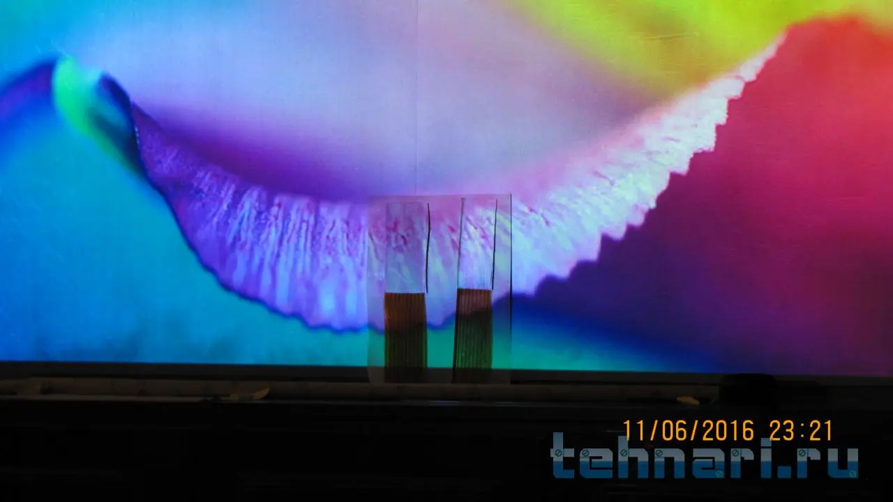

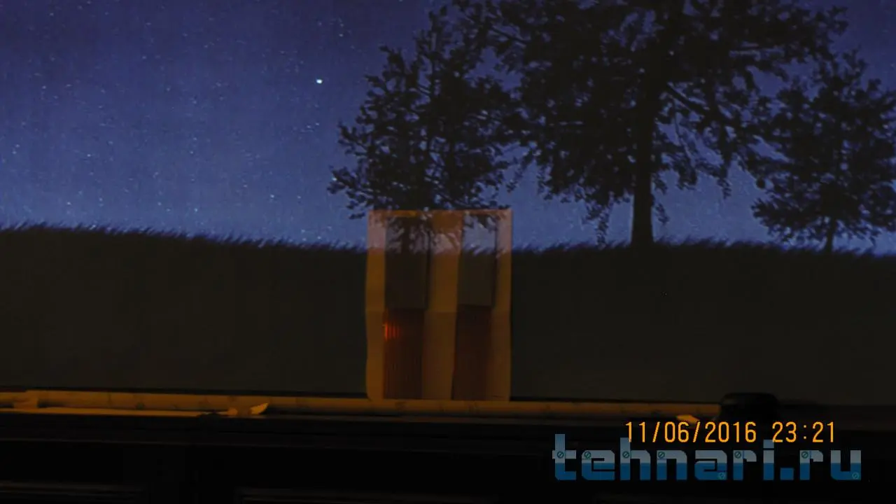

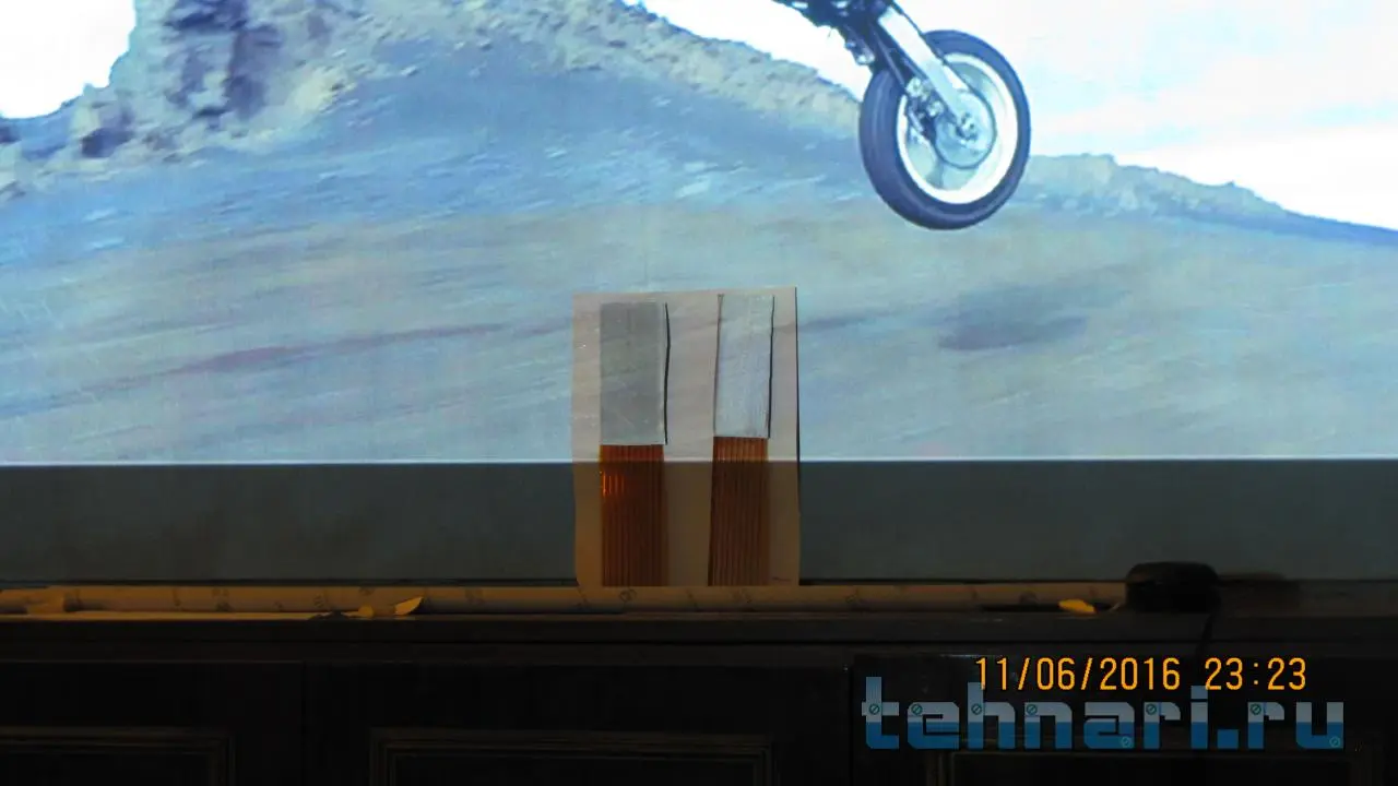

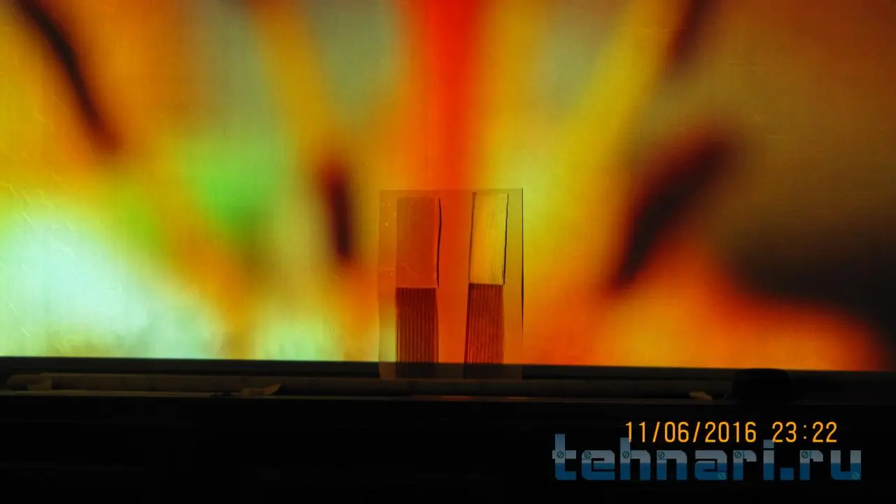

Ну давайте внимательно смотреть это пробник 8803H+воск(назовем пробник 1) Под углом 40 от оси..

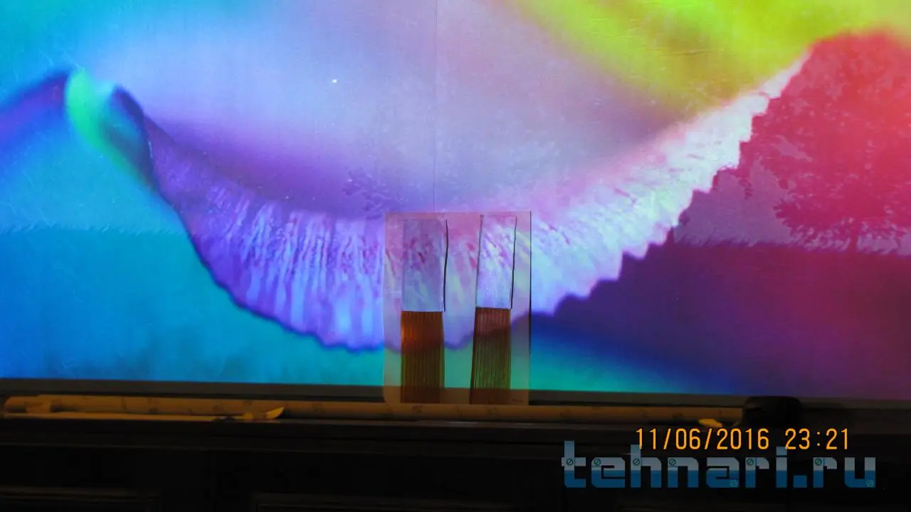

Пробник 8803+2 слоя лак ПМ+ поверх воск(пробник 2) справа на снимках..
Пробник 1 слева..
Вывод пока такой что в чистом виде воск проигрывает комбинации -с лаком+воск..И прямо и под углом..

Надо конечно проверить версию с жидким стеклом..Но честно сказать пока экран +полироль мат лучше всего хоть углы не широки но картинка выигрывает в контрасте..Пока думаю.Понимаете при расширении углов теряется кайфушка ткани..Вот в чем беда..

Пока из всех пробников больше всего хорошо по многим показателям это-
Пробник 8803+2 слоя лак ПМ+ поверх воск(пробник 2)...По крайней мере это золотая середина...Вроде углы широкие но яркость не просела и черный заметно выше белого листа..Ну дальше видно конечно будет ..Пока так.
