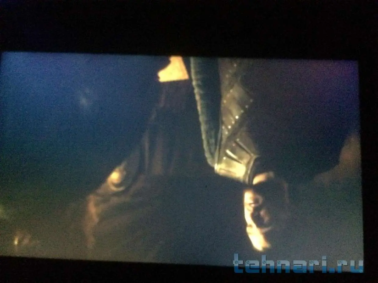

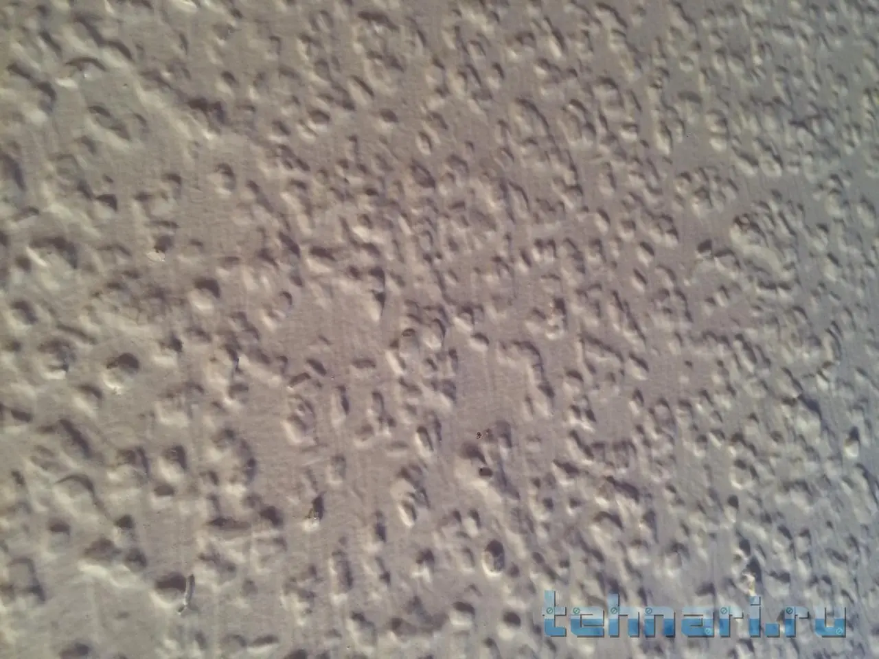

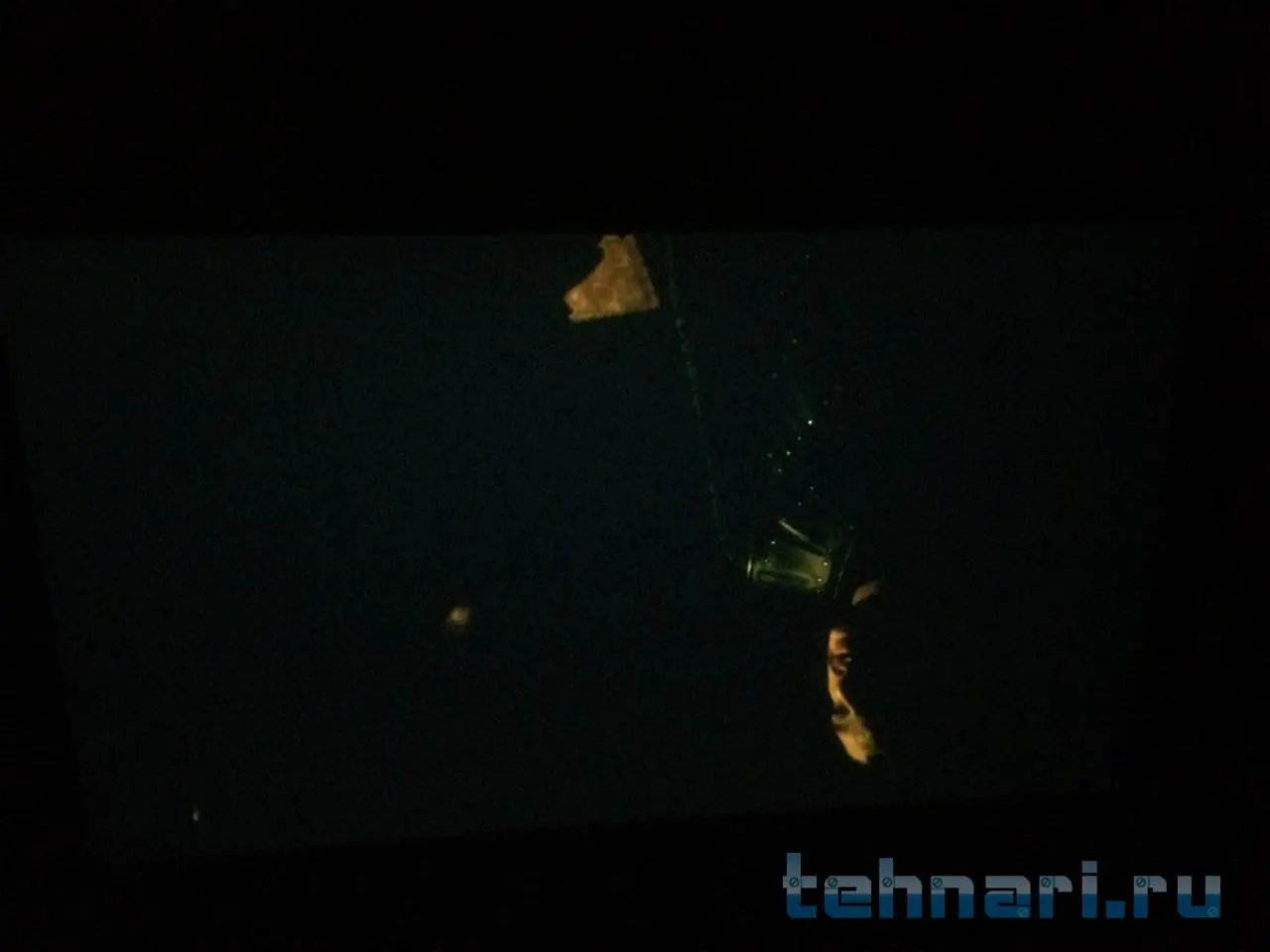

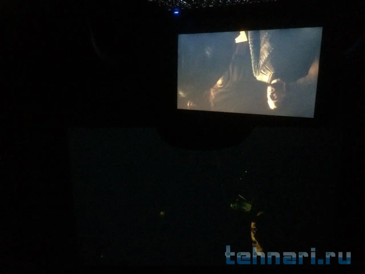

Привет. Хотел узнать ваше мнение. Я читал длинную переписку на форуме насчет ткани на али 65% polyester & 35% cotton 1.4 м Х 3 м, но я не смог за день осилить ее всю. На счет углов я понял что примерно 20 градусов от оси. У меня проектор Epson EH-TW5300 в нем 2200 люмей и я хочу добиться более глубокого черно цвета, но у меня нет проблем с яркостью если не считать использования днем при ярком свете. У меня есть беспокойства что при моей яркости картинка может только испортится. Я понимаю конечно что в режиме кино яркость понижается в два раза. Как видите у меня белая стена с буграми сейчас. Будет ли мне толк от этой ткани или можно приобрести обычную матовую или даже оставить как есть. На фото примеры в темных сценах в режиме кино(ECO) извиняюсь что верх ногами. Но если сравнивать картинку с ноута и проектора то на ноуте чувствуется более яркую и насыщенную картинку)

dimahike в вашем проекторе стоит набор просветных rgb-матриц и яркая газоразрядная лампа - тёмный глубже не станет (при просмотре в полной темноте!) При дневном свете ощутимый контраст вырастит на порядки. Я так думаю.
Получается вряд ли поможет для улучшения глубины черного цвета? Только для просмотра в светлое время суток. Просто я читал отзывы насчет моего проекторы и советовали для улучшения глубины черного ставить серый экран, но примеров я так и не нашел в интернете. Материал этот не дешевый потому хочется узнать точно. Может кто то может прислать в германию пробник для проверки:star2:
dimahike уровень черного визуально будет глубже за счет повышения яркости,белый лист на фоне ткани выглядит очень темным-это реакция зрения на яркий свет(сужается зрачек) и то что ткань серого цвета говорит о том что эффект сильнее чем от просто серого экрана..Если чисто физически то уровни градаций серого остаются без изменений на любом полотне белом или сером,меняется только яркость белого цвета,и чем ярче картинка тем черный видим глубже..Проектор в любом случае надо настраивать на новое полотно.
Мое мнение если хотите получить красивую картинку то заказывайте RS-822.Но помните проектор лучше располагать на уровне глаз и угол обзора будет 20 градусов оси...Хотя картинка видна и в более широком угле обзора.Картинка будет напоминать огромный LED телевизор.
Парни вообще по поводу уровня черного мы разговаривали в первой ветке,тот эффект о котором вы говорите из за присутствия дополнительного света исходящего из самого проектора(не совершенство конструкции)придает картинке подсвеченный вид..На просветных матрицах это больше заметно но и DLP технология не совершенная,хотя есть DLP нового поколения где уменьшена внутренняя засветка(более глубокий уровень черного) ..Можно применить оптические затемняющие стекла(фильтр) Такой фильтр крепиться на обьектив.
Просто все опыты происходят на очень бюджетных моделях проекторов..Есть проекторы(очень не дешевые) там уровень черного и на обычном белом экране в разы выше ...Так что исходите из того что есть.Тут как говориться вопрос денег.
