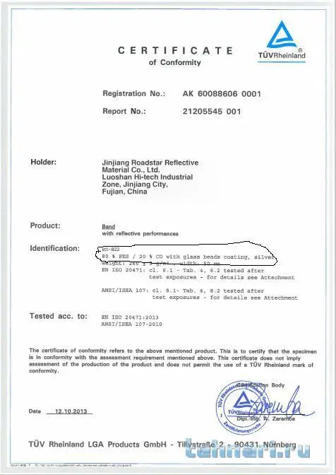

Кстати,состав 822 не 65 поли +35 хл,и тут хитрят.Фактически 80+20. Не нравятся мне все эти мелкие уловки,яркость 380,состав не 65+35. Надо на стирку проверить.
Когда успели сделать испытания по составу? есть ли официальные заключения , сертификаты , можно взглянуть, сравнить их с доками от китайцев ?

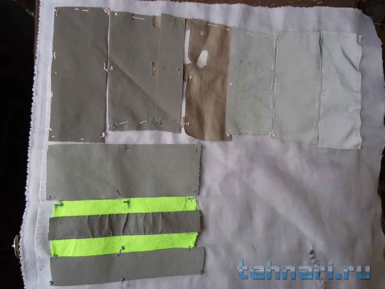

Внимание хочу всех предостеречь от покупки ткани, которая возможно не даст должного результата и может вас разочаровать.
Дело в том, что я купил у китайцев 6 образцов ткани, все они были приблизительно одинаковых характеристик,
у всех в составе был хлопок , были сертификаты соответствия стандарту , но я долго тестировал ткани в разных условиях,
стирал, стирал, стирал почти все свое свободное время потратил на стирку (только потом понял , что это не так важно для экрана,
а пыль и грязь без разводов легче и качественнее удаляется влажной салфеткой) мял, утюжил,
ну и все же решил посветить проектором в разных условиях под разными углами, проверить на наличие шума от блесток.
Так вот 2 образца выкинул сразу, оставшиеся 4 давали выигрыш в сравнении с белым листом.
А вот только один дал лучший результат по углам , яркости и шуму на изображении.
Это был образец фабричного производства RS-822. В доказательство фото ниже, а не пустой треп.
Поэтому далеко не все ткани дают одинаковый результат. Будьте внимательны при выборе ткани , изучайте , сравнивайте используйте опыт других пользователей, например, опыт технически грамотного voldemar72664,

1.Посмотрите внимательно правый немецкий тест на лоте по 822.Там черным по белому написано для 822 ткани 80 полиэстера +20хл.Тестовую компанию немцев они дурить не смеют. Нас -да. И не будет фабрика отступать от тестируемого состава основы при экспорте,бо за это очень и очень больно побьют на международном уровне.Вплоть до аннулирования международного сертификата со штрафами.

Смотрите состав основы 822.Где тут 65+35 ? Или немцы тоже врут? и где результаты теста на канделлы с ее величествами ЦИФРАМИ ? Есть только то,что соотв стандарту 20471. а ведь нем мин цифра для 2го класса 330кд. сюда попадают и 350, и 380,и 450,и 500.Но разница между 350,380 и 500 значительная.
    25.8 KB · Просмотры: 93
Смотрите состав основы.Где тут 65+35 ? Или немцы тоже врут? и где результаты теста на канделлы с ее величествами ЦИФРАМИ ? Есть только то,что соотв стандарту 20471. а ведь нем мин цифра для 2го класса 330кд. сюда попадают и 350, и 380,и 450,и 500.Но разница между 350,380 и 500 значительная.
А что так меняет суть эти цифры? Все же, тестили эту ткань и не точность в цифрах ничего не изменит уже. Или при покупки этой ткани сильно важен показатель хлопка? Неужели так часто люди стирают свои экраны или так засырает. По идее если протереть от пыли влажной тряпки достаточно. Главное что бы работало должны образом. Конечно это хорошо что вы наладили продажу такой ткани в Украине за это рэспект. Был бы в Украине возможно воспользовался услугами. Пока что буду заказывать тестер с Китая потому что хочу проверить все таки. Проектор у меня яркий и боюсь что в полной темноте не смогу смотреть или какая та еще проблемы. Проектор Epson 5300 2200 lum хотя в тестах пишут что 2500.

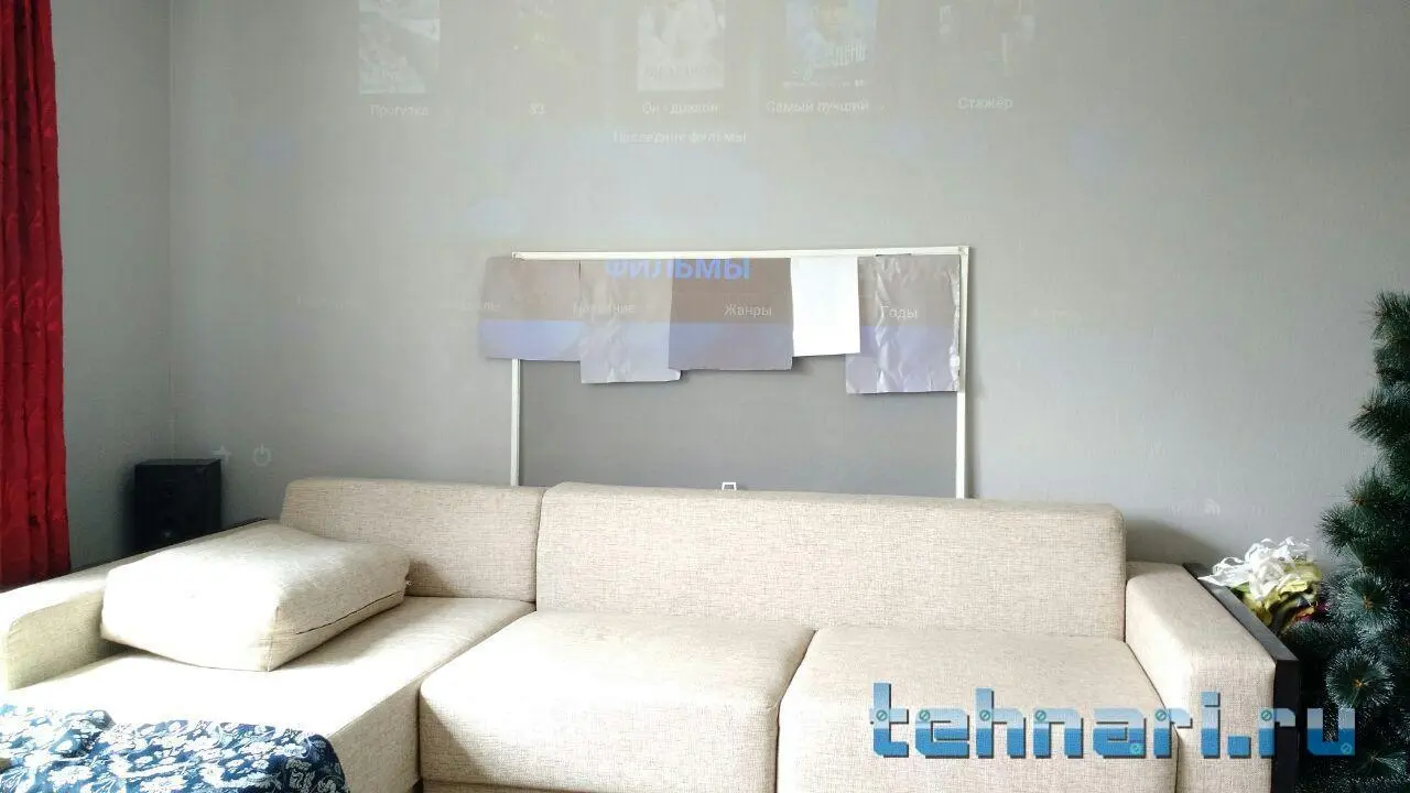

Спасибо за подробный комментарий, так понимаю 822 по центру на фото. Заинтересовало!!! Можно ли у вас приобрести кусочек?
(очень приятно, что не в рекламном духе). Можете немного написать об углах обзора 822!

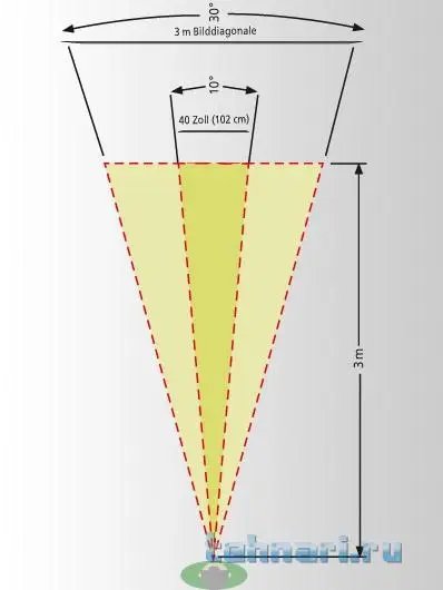

Документы, не дают показателей о будущей проекции. В них например написано, какое усиление ткань дает не к источнику света, а например на 30 градусов вбок?
Сконцентрировать свет в одну точку - нет то, что нам нужно; зато какое усиление будет написано в документах!
Как раз и написано,см мой файл в п 990.И для 20,и для 30,и даже 40.
Вы читать умеете,или только на слово верите?. Докам надо верить ,до-о-кам,немецким особенно.

Так что по поводу 65+35 состава? и 380 кд?. Вы просили факты,я привел. Опровергните?Ну что же Вы? Но не спамом и ВАУ, НЕВАУ.А фактами,доками,тестами.

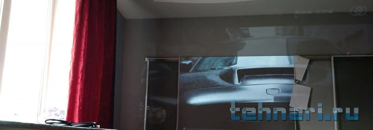

я написал с осторожностью , что это 60 см от линзы
на самом деле это метр от линзы
