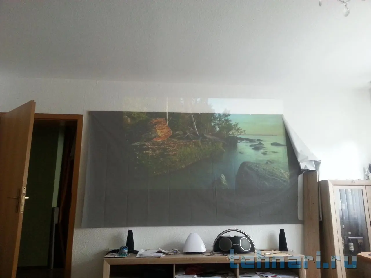

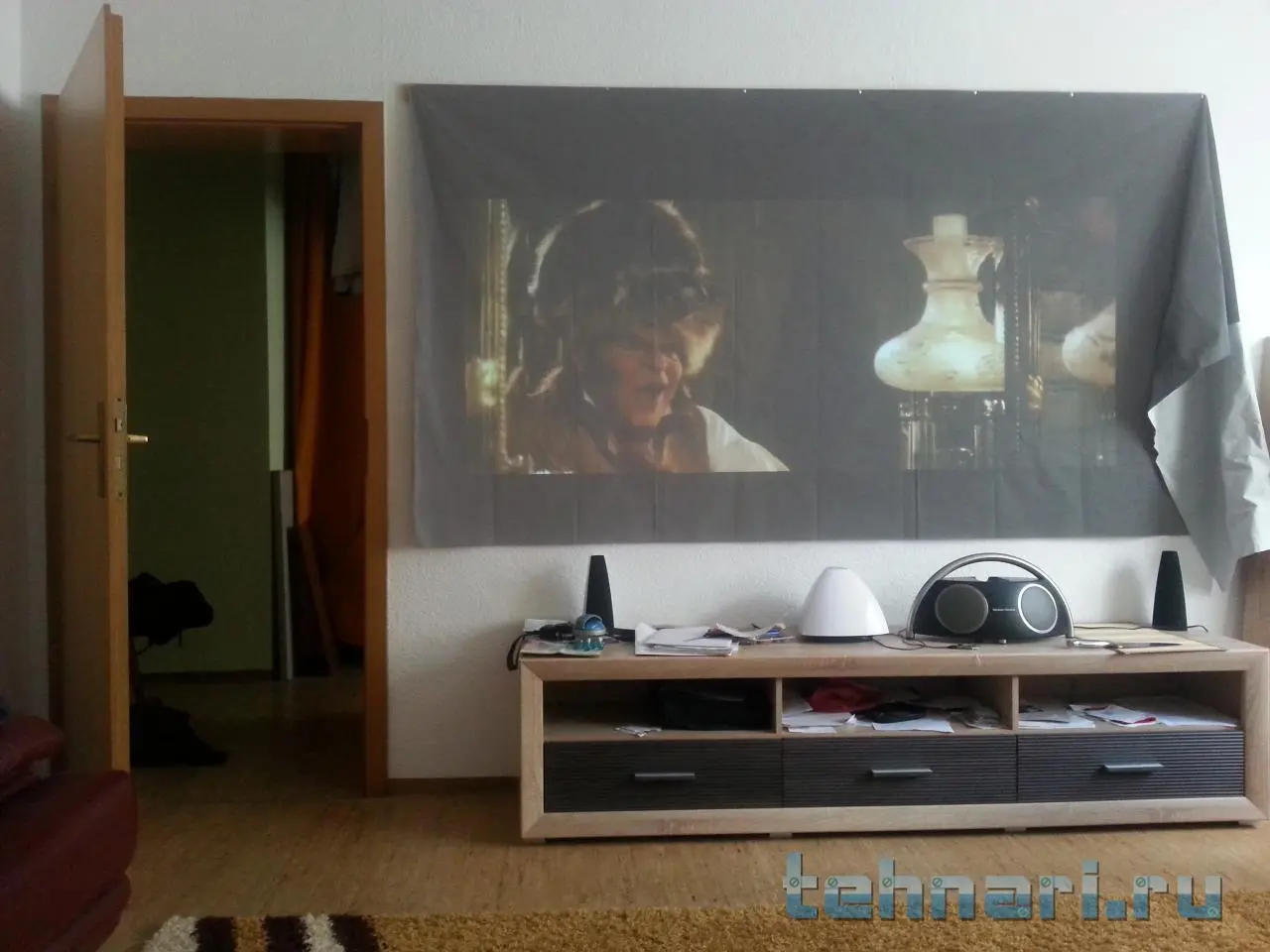

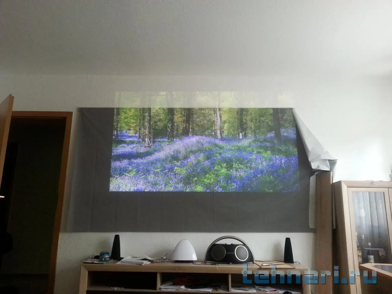

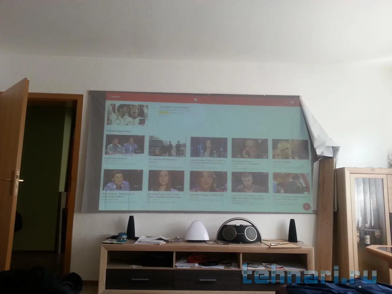

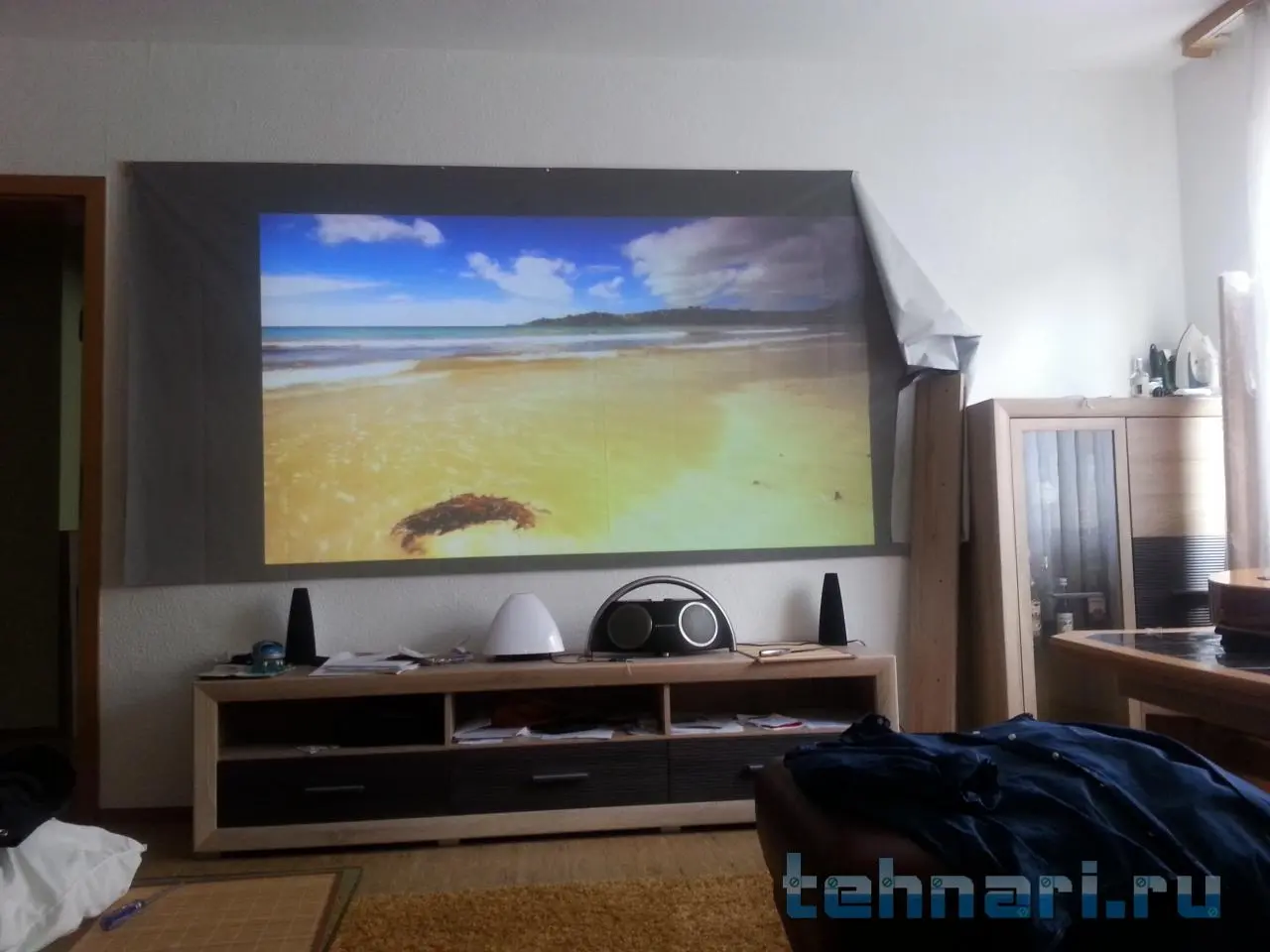

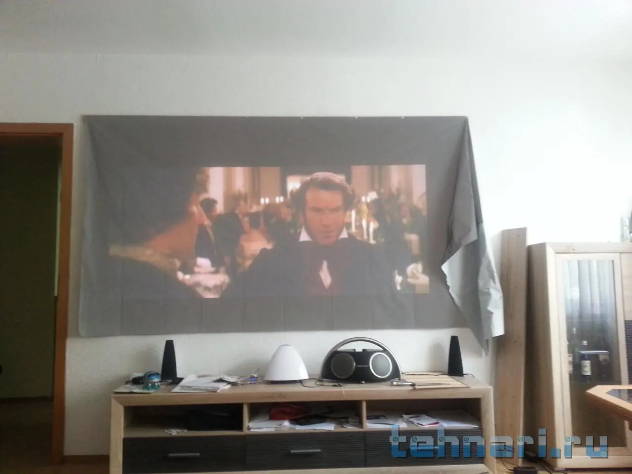

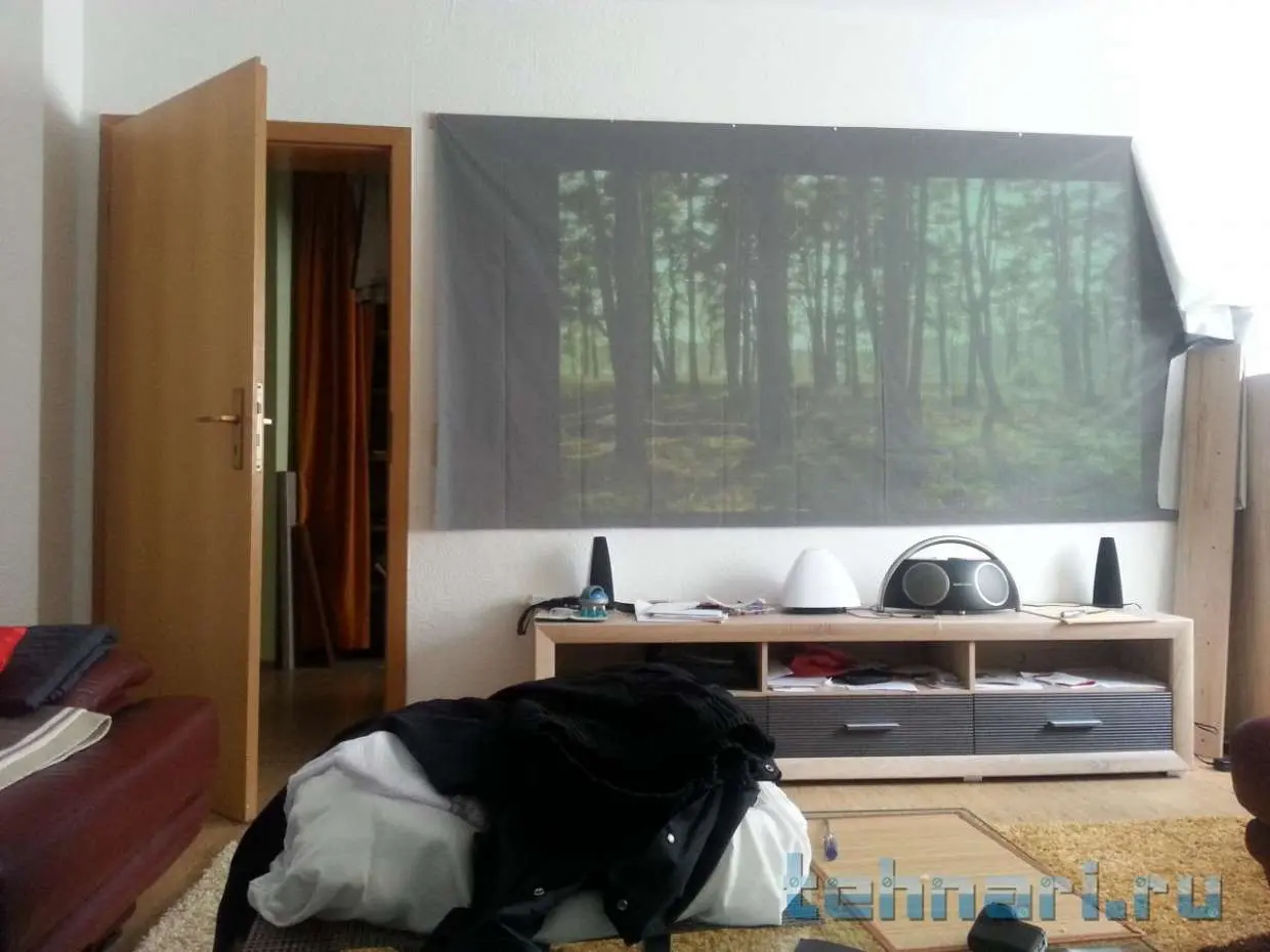

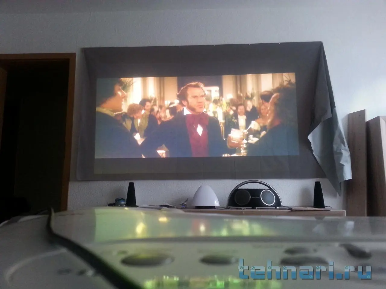

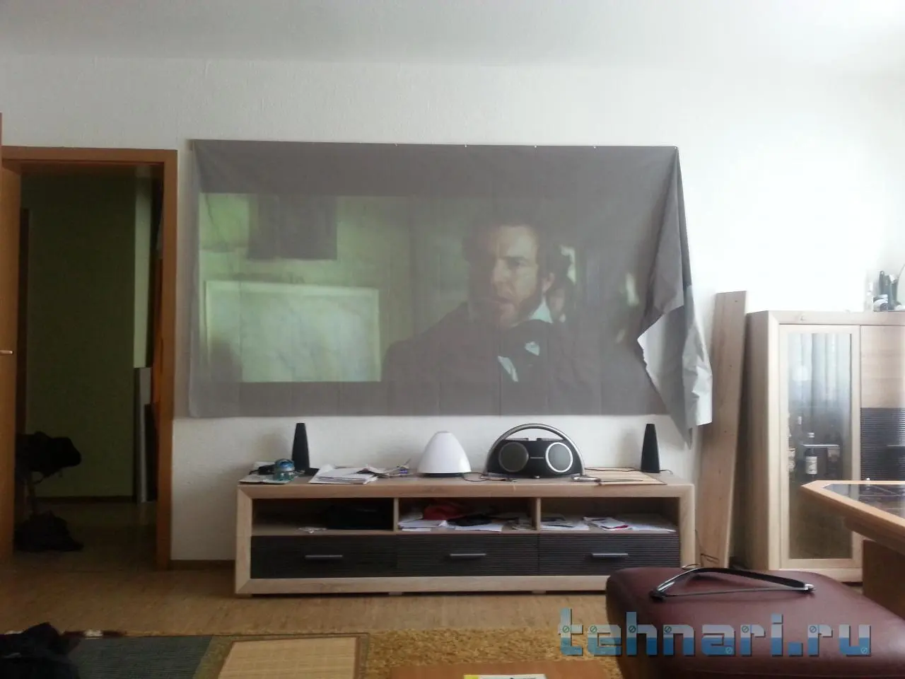

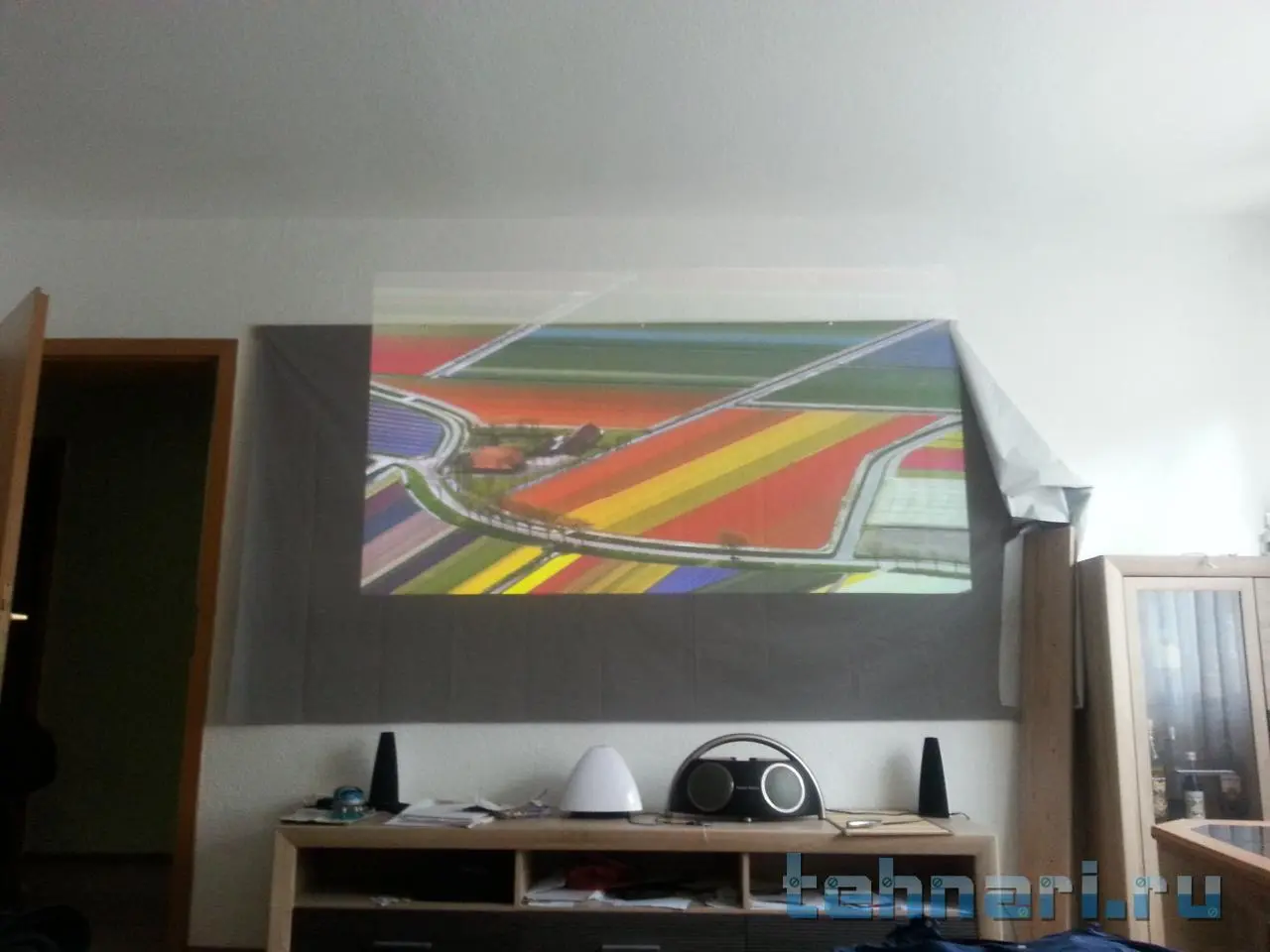

Пришла китайская ткань.
Опробовал, попробовал. Попытаюсь теперь отчитаться.
Проектор Epson TW600
магазин Modern Grace Enterprise на Аli.
Было 2 варианта проб:
1: Проектор-экран 3,20м. Линза на уровне нижнего края экрана, но по центру. Засветка с правой стороны (окно). Смотреть можно комфортно когда проектор на максимальной яркости в радиусе не более 60 см от линзы. (находясь слегка сзади проектора) . Лучший вариант - положить подушке на проектор, и лечь на нее головой, что ж целом не подойдёт, так что :sucks:
2: Проектор-экран 4,15м. Линза по центру высоты экрана, но проектор смещен вправо. Используя lensshift линза на границе 3ей и 4ой вертикальной четверти экрана. Засветка там же. Линза на 30-40 см выше глаз при сидячем просмотре. - Смотреть можно терпимо не более 50 см от линзы.
как то так....:fasepalm:
При первом варианте всё же слегка лучше. Думаю причина в неиспользовании горизонтального сдвига линз.
а вообще - очень так себе, если честно...

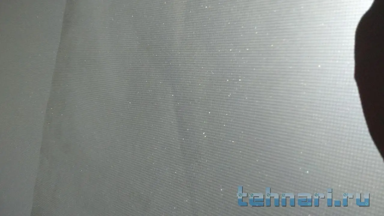

Дополнительно в плюсы можно отнести таки неплохую цветопередачу. В минусы - вблизи есть немного блёсток/искрения, которые исчезают на расстоянии 1 метр и больше.
И ещё: пиксели заметны гораздо более явно чем просто при проекции на белую стену.
Я конечно понимаю что у меню только 1280х720, а не фулл хд, но всё же возможно кому-нибудь может данная информация пригодиться.
Особенно заметен данный эффект на однородных объектах ж статичных сценах.

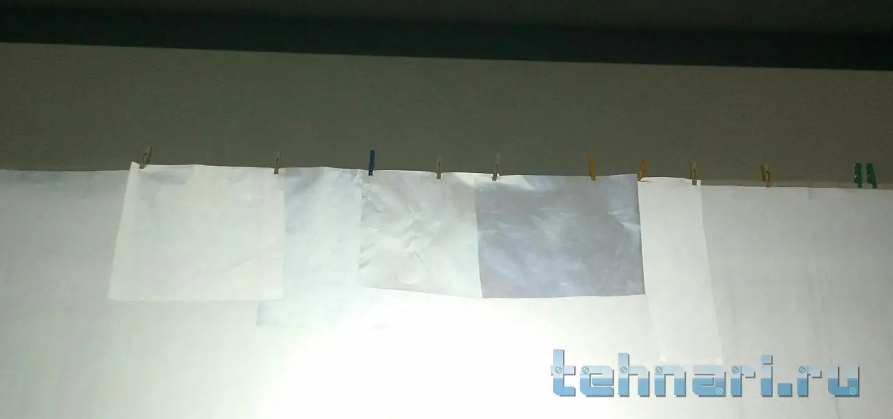

А белая стена вместо листа Вам никак НЕ ПОДОЙДЁТ??? :t ehnari_ru_281:
специально сместил ведь проекцию
ПОСТ НАПИСАЛ, КОГДА НЕ БЫЛО ВТОРОЙ ПАРТИИ ФОТО ...(голову побереги, там ведь мозги) :wo:

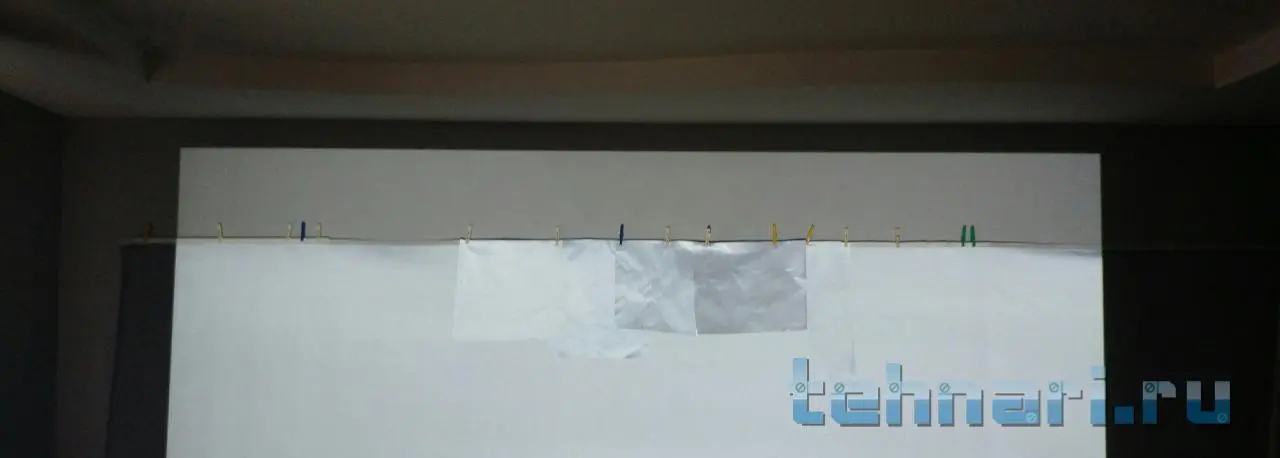

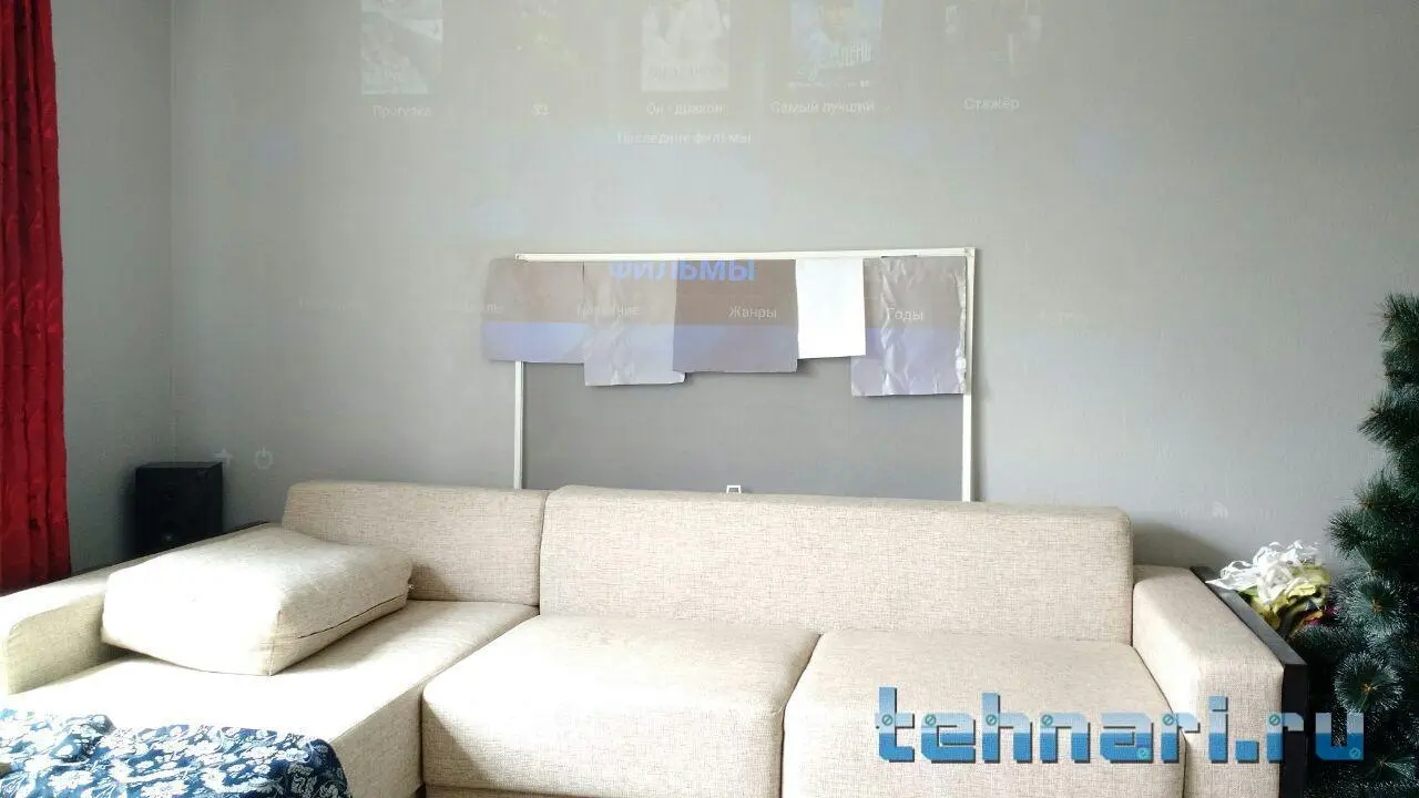

о чем я и писал ранее
и на разных тканях шум проявлялся по разному
а по ткани возможно твоя ткань и не хуже тойже 822
вся суть что мы не можем сравнить пока
вот спецом достал образцы и все под проекцией выглядят по разному
оцени наличие шума(блесток) на твоей ткани
на 3 фото 922s c 833 ( к слову у 833 блесток мало , но остальное .... без ком.)
добавлено последние 4 фото это чисто белый фон

Bbassillio хорошие фотки..Как вообще впечатление от этого материала? А про белый лист это вообще чушь..Белый цвет бумаги он так же разный(возьмем несколько а4 разных фирм и картинка будет на них отличаться)это нам дает приблизительный взгляд на какие то изменения но не более..Белая стена работает так же как лист а4.
В зоне комфортного просмотра лист а4 выглядит не белым а скорее серым и это говорит о большом усилении на ткани..А сравнение под углом -я не смотрю под углом кино,сижу на против экрана и картинка максимально качественная и яркая...

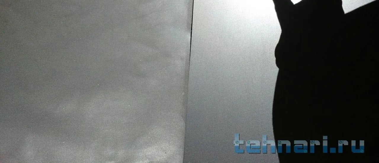

На AVS достаточно троллей говорящих мол да эта ткань не годная и вообще надо красить экран а не тряпки там всякие вешать..Ну что же может и есть образец крашеного экрана лучше чем RS 822 но пока я вижу обратную картину..Люди купившие ткань отмечают улучшение ,вот сравнение с известной (Черная вдова)
Ткань RS 822-слева а Черная вдова- справа..Думаю наглядно..Снимок делался не из под линзы а чуть сбоку,про углы я уже писал..

И давайте вообще разберемся а чем лучше крашенный экран? Выскажите своё мнение все за и против..Парни мы же вместе пытаемся разобраться в вопросе..Давайте обсудим? Пусть каждый напишет свою точку зрения,перечисляя минусы и плюсы..
Скажем так: у меня нет комфортноно угла обзора +-30°. Есть в сумме градусов 20, от силы 25. То есть по 12 градусов в сторону от линзы.
Может проектор мой сильно слаб, так вроде ж нет. В темноте смотрю в режимах "Theater Black1", или в крайнем случае " Theater".(на белой стене)
А может с тканью не повезло, и подсунули что-то с световозвратом <250... Это ж китайцы мать их...
А опознавательных знаков на ткани нет...
Bbassillio Здравствуйте!!! Попробуйте перевернуть ткань в обратном направлении..Я не понимаю почему это но картинка и углы изменятся..И экран ниже опустить. У меня ткань вообще вертикально из дух половин и одна темнее другой кажет..Попробуйте может это даст результат. Экран мне кажется несколько высоко висит и проектор снизу вверх светит,опустив ниже экран получиться экран на линии проектора и яркость будет выше..с тумбы под экраном придется временно все убрать..
