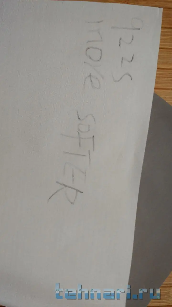

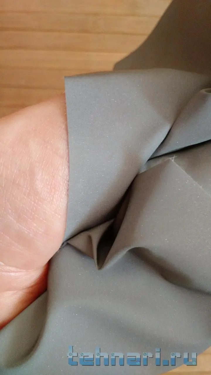

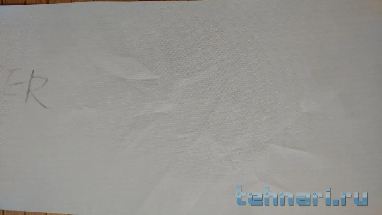

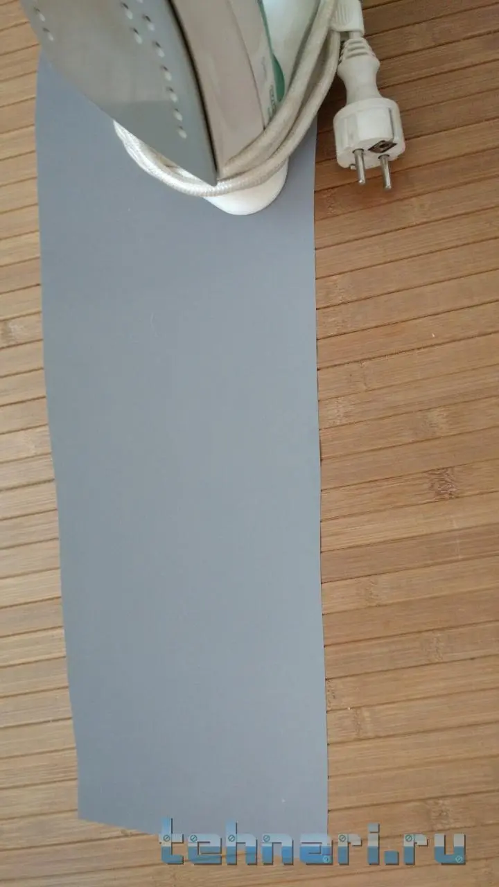

вот спрашивали тест на заломы 922s
так же тем кто совсем не сечет
все тесты без белого листа ничего не говорят
я могу сделать фото с угла 45 градус и вы будете восхищаться качеством
но как только повешу белый лист то сразу будет заметна просадка по яркости
хотя 822 нормально и на 45 грвадусов

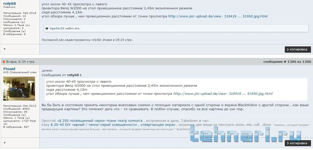

Вести с AVS..Ну на сколько я понял парень еще переваривает то что видит..(RS 822 ) и как то скромно выкладывает по одной фотке..
