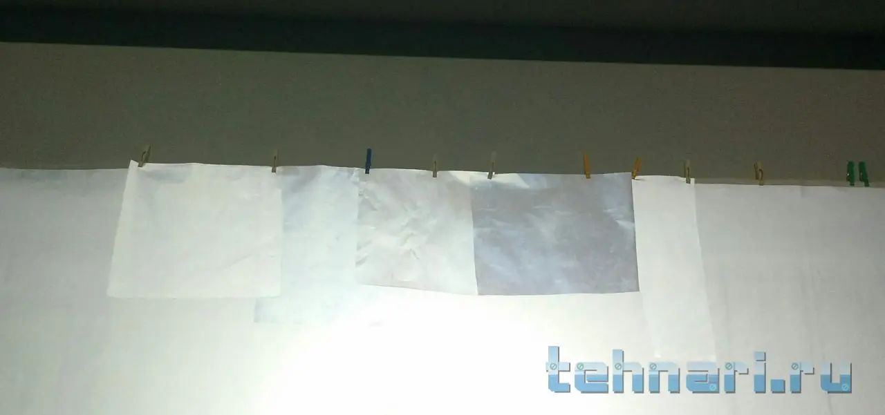

Bbassillio примерно вот так ...Ну попробуйте и хуже точно не будет..

раз все одинаковые по твоей версии , то на фото ниже выбери твоя на какую по счету похоже и отпиши здесь для всех ( поверим тебе на слово)
.Но мне противно,когда несведущим типа некоторых,имеющих смутное представление о свойствах светов материалов, сознательно впаривают мозги 822й,о ее ,якобы, невероятных углах комф просмотра,которые Brassillio опроверг тут же моментально,дав РЕАЛЬНУЮ картину .
сведущий для начало посвети проектором , а не фонариком
как определил название и характеристики ткани у Brassillio ?
Я предлагаю всегда только объективную инфо +-20град и сразу за ним уровень обыкн белого экрана.Своим покупателям тоже.Но тут правда глаза колет.
и вот отсюда поподробней, давай точные данные за ним это сколько
и можно посты , где вообще сравнивали 822 и украинскую

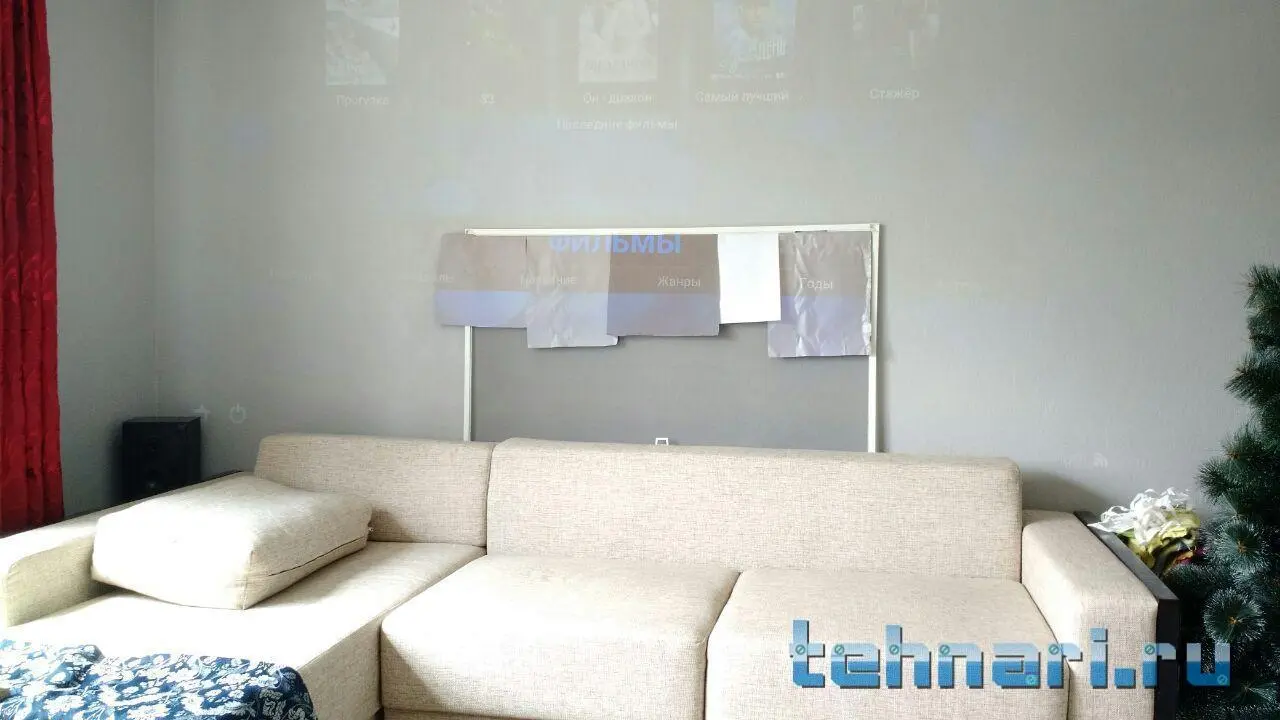

Но ткань не плёнка,нож очень острый нужен,ткань как будто сыпется..Соединение то ровное но идёт потеря яркости(шарики осыпаются) и видно линию темнее ..Визуально без проекции да красиво..Но как обойти проблему? Самому если только состав с шариками заметить и покрывать..Но что то стремно..

Моя по дневному свету чуть темнее 101,но под проектором поярче(слова Sirius1111)..
Любая световозвратка сделанная по стандарту 20471 имеет +- 20град ,далее белая бумага становится ярче ткани. У всех,в тч и 822,тк физика полного преломления одинакова для любой ткани.На Ваших 3х снимках,(на 2х там белые полосы-квадраты) это видно и даже очень,только цифры в метрах,см до экрана Вы упорно не приводите,раз только упомянув про 60см( как у Brassillio!!!заметьте и это не случайно) вбок от проектора,но следом увеличив,успокаивая собеседника, до 1м.
За пределом +- 20град белая бумага дает ярче изображениев в сравнении со всеми др образцами,которые все дружно становятся темнее бумаги одновременно,в цифрах не могу,но глаз нне обманешь,хоть ткань там была и моя.

Парни что вы уперлись эти градусы?Важна яркость ткани и её тёмный цвет(под углом) это главное! На любом экране будет падение яркости и смысл об этом говорить..Кому нужен более широкий угол тот сам пусть кумекает на сколько широкий..И чем покрыть ткань для расширения углов..Я тоже могу написать мол проектор у меня установлен на чердаке и Ваши все эти ткани не подходят..Ну купите фирменный экран,в надежде что лучше будет..Вы не пытайтесь решить проблему с углами ..Но я же показал на пробниках что есть пути решения проблемы,развивайте дальше,ткань это основа экрана и если требуется то модернезируйте её. Ну исходя из собственных потребностей...

Хочу напомнить, что по словам Sirius1111, Ваша ткань имеет меньшие углы по сравнению со 101 (пост 9777 прошлой темы).
Это слова,в моих вчерашних опытах посмотрите,было 3 образца YSL-101. 201 и 901. Результат в метрах,градусах одинаков.Все, и моя ,и 101 и др одновременно "тухли" на 1м-1м10см вбок на фоне белой бумаги при расст до экрана 2,7м.
