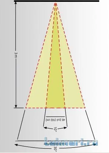

Ну не знаю может вот так нагляднее? Не у многих диван шире 3 мертов..
Изображение есть и за пределами 20 градусов,но оно уже слабее чем на белой бумаге,Это видно на всех видео,Ваших,Sirius1111,у него вообще под 170гр от окна!!! видна картинка ,а должно быть окно. Это и вводит в заблуждение что больше 30-45град,оно есть,но оно,изображение,хуже ,чем на белой бумаге. Все графики коэф усиления это подтверждают ,что при угле более 20 коэф усиления меньше единицы. Если сравнивать с серым экранов(к=0,8),то и на нем ведь смотрят. Но уж если брать за эталон,то к-1,это просто белый матовый экран и белая бумага,офисная,его подобие. Возьмите одинаковой ширины образцы поверх белой бумаги фона и все увидите своими глазами,камера приспосабливается как-то к освещению. Добавьте метр и аккуратность с честностью в измерениях.Не надо даже множества образцов для сравнения и определения угла.Нужен только один. Я испытывал много и все сразу.И на фоне белой бумаги они одновременно давали одинаковый результат,+- 5см на 1м. Но если сравнивать на сером фоне с к=0,8 ,то углы у тканей будут ест-нно шире при один яркости.Причем снова у всех,независимо от марки.Даже у 822 :=))

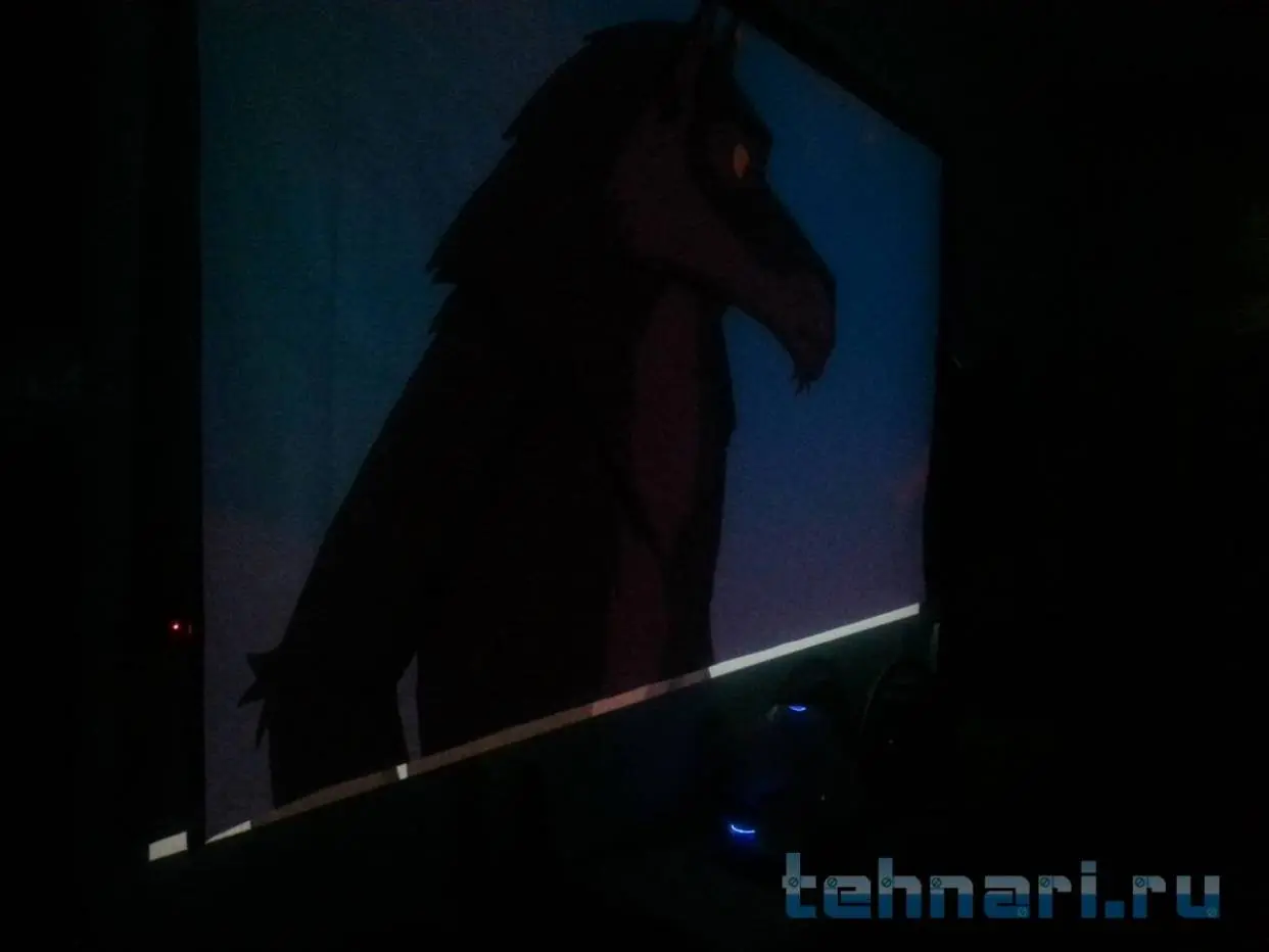

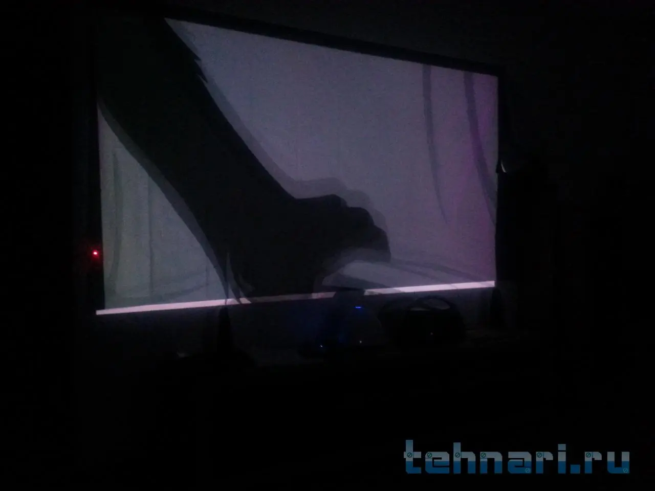

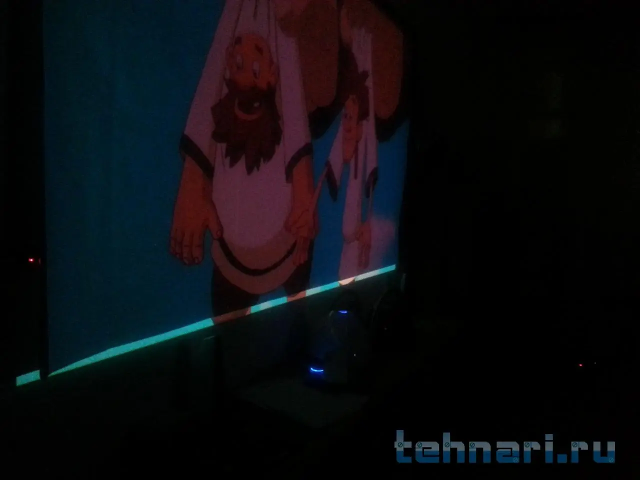

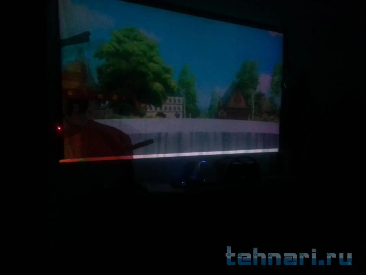

HCORE, ткань покручу вверх ногами и лево право на днях, как время будет.
А пока ещё пару фото. Внизу полоска - это из под ткани выглядывает белая стена. Фото во мраке на примере мультипликации.
Изображение под бОльшим углом на ткани конечно есть. Но оно несмотрибельно даже во мраке, не говоря уже про светлое помещение.
Смотрите сами.

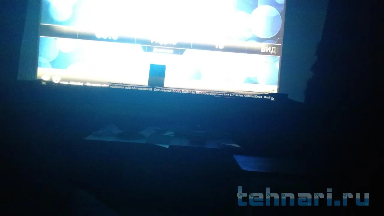

Bbassillio ну врядли Мы под таким углом вообще будем смотреть..Но у меня поярче под углом картинка..Но соглашусь так смотреть ужасно..
Смотрите сами.[/QUOTE
Вот эта белая полоска стены и есть эталон сравнения углов смотрибельности.Не было бы ее,тоже бы говорили Вау. Именно сравнение с ней и дает правильное представление об хороших углах ткани,тк плохие больше +-20. Вы молодец,правильно и сразу выбрали критерий сравнения и показали это без вранья.

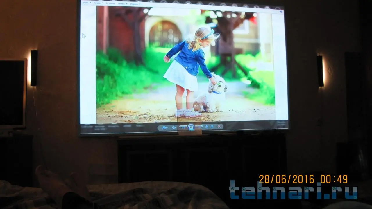

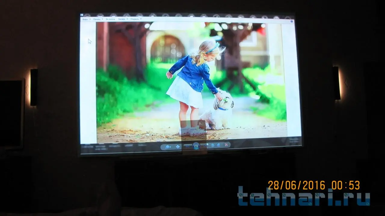

Лежа по середине дивана белый лист сильно проигрывает ткани..
И это правильное сравнение,а не было бы белой бумаги ,тоже бы казалось что хорошие углы больше +-20

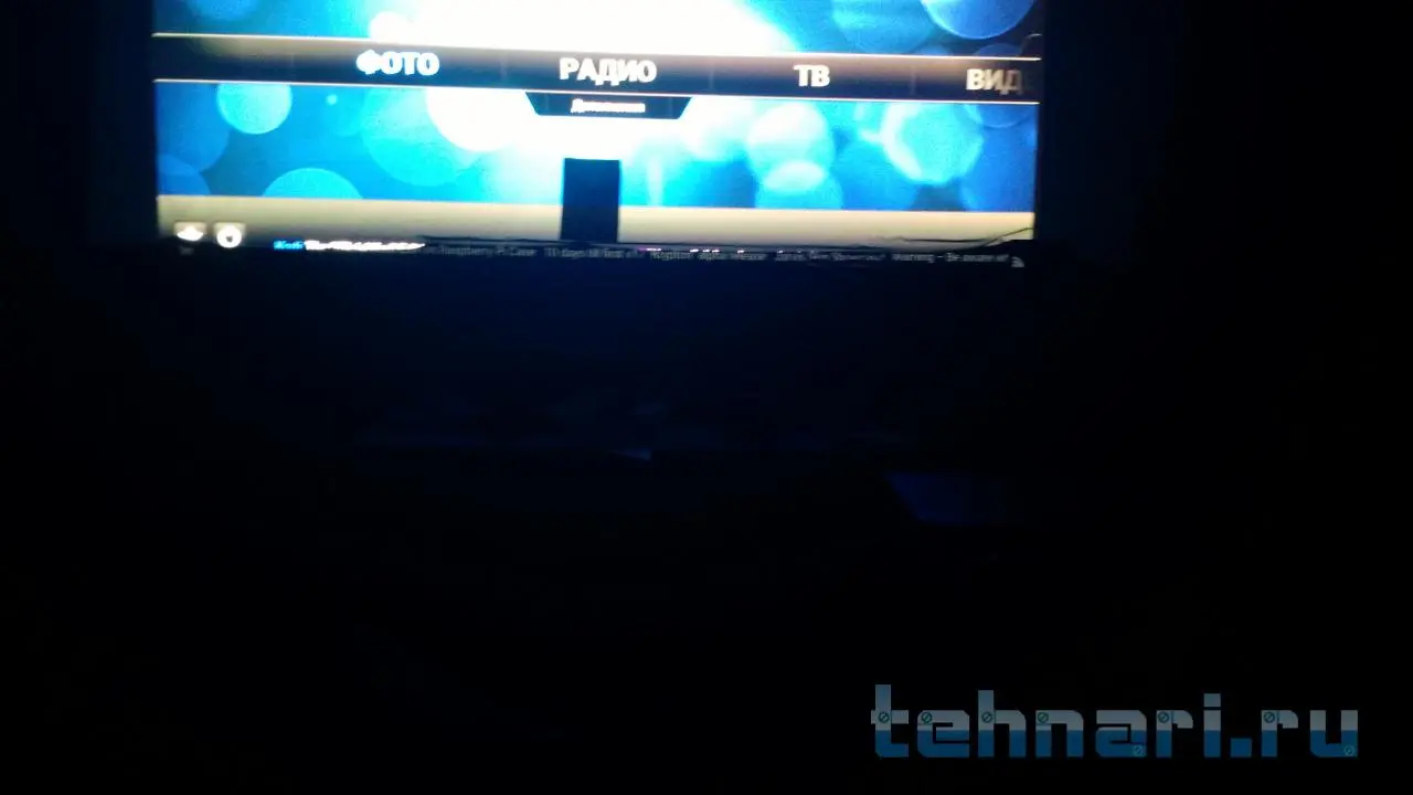

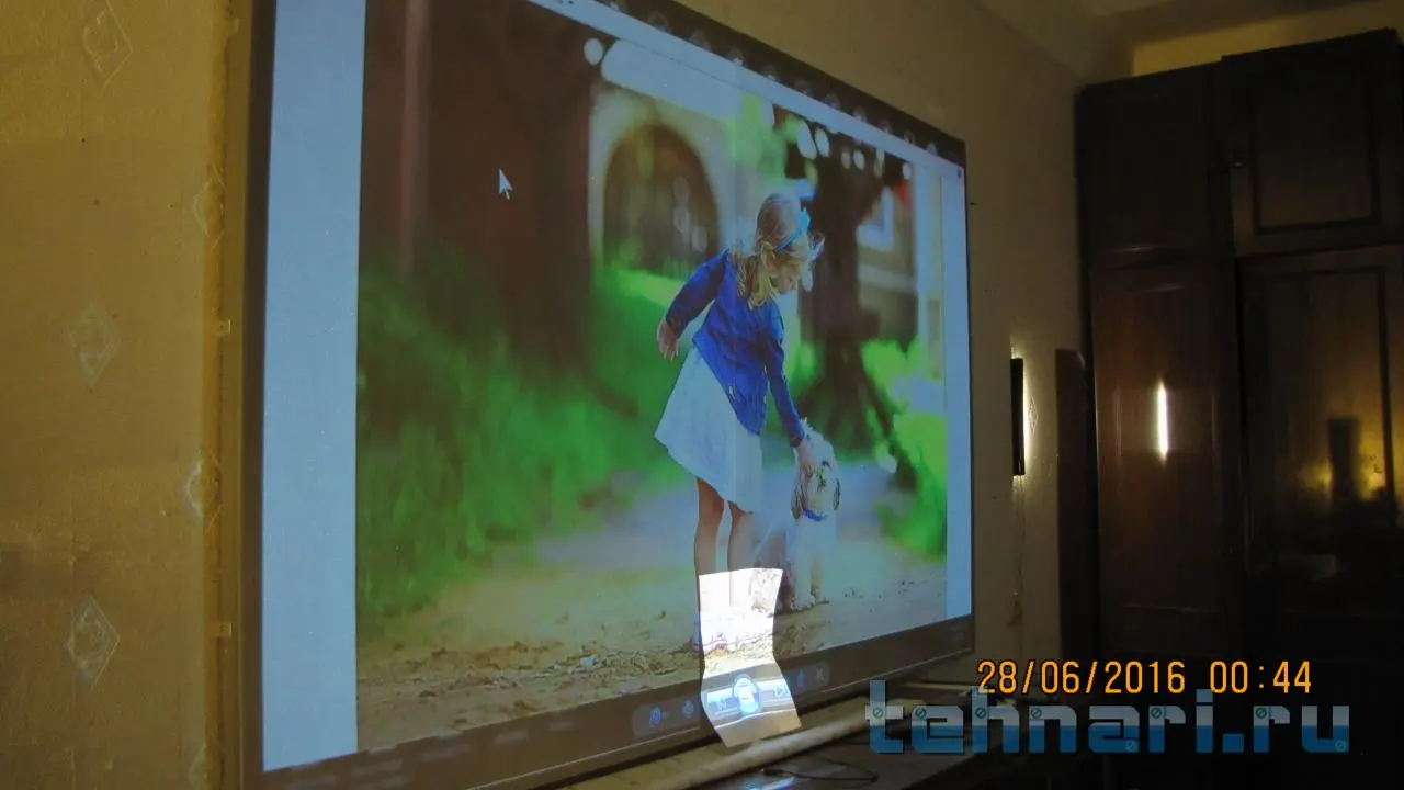

Если на расстоянии 30-40 см от проектора то лист а4 вообще очень темным выглядит..

Bbassillio по последнему фото если это почти из под линзы, то совершенно не так должно быть
из под линзы - слепит просто невероятно

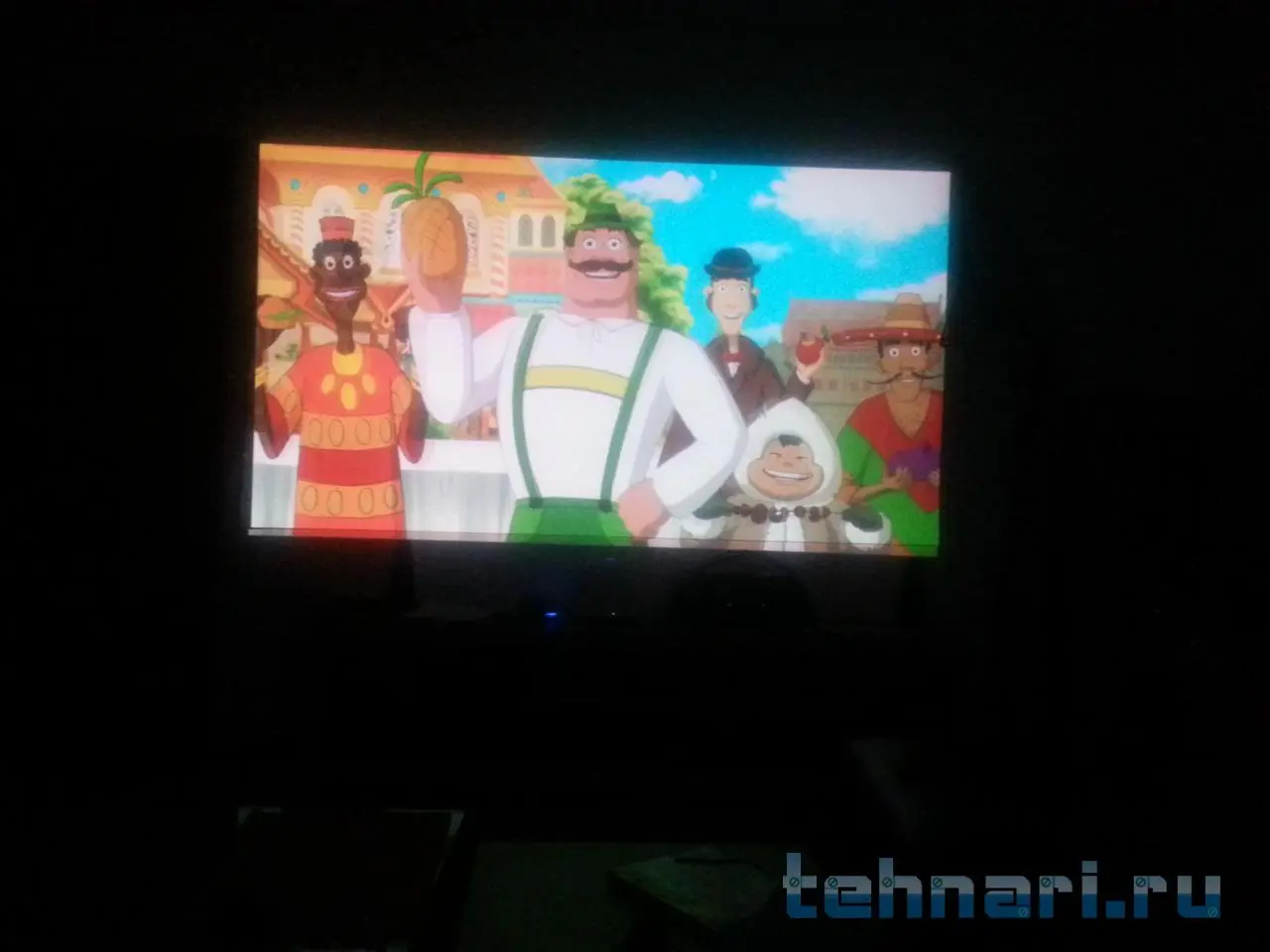

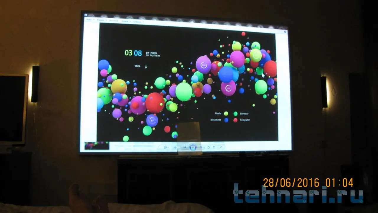

Lor 87 ну я в основном смотрю лежа на диване и в этой зоне яркость по выше белого листа но и черный глубже на порядок..

Lor87 по поводу последнего фото:
Если линзу проектора принять за центр циферблата, то снимок сделан из позиции 7.30. Фотоаппарат в удалении 75-80 см от линзы
