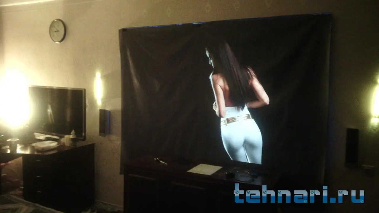

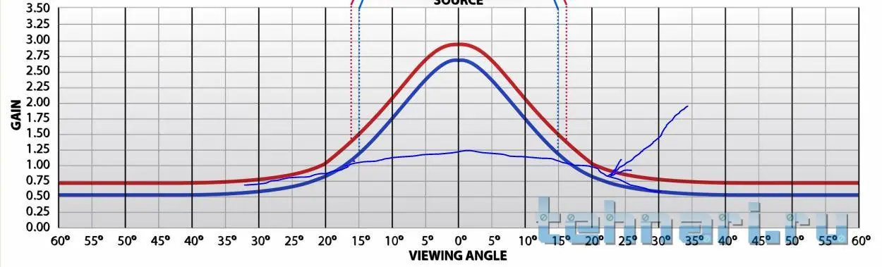

Н0вич0к нет ткани с меньшим кд темнее визуально(не путать с серебристого цвета тканями..) Лента что была первой на много темнее чем 8803H ..Визуально ткань только под углом темно серой кажется(либо когда падает с боку свет,тогда сидя на против экрана так же кажется очень темным,оптический эффект такой странный я писал об этом..) Большое усиление поможет владельцам слабых проекторов поднять яркость но те кто имеют яркие проекторы должны присмотреться к ткани с меньшим кд(что бы вообще смотреть можно было..) Знаете но на ленте с меньшим кд угол как будто шире выглядит..Нет я понимаю вы скажите физика и все такое..Но сравните сами.
Понимаете мы постоянно говорим не о углах обзора а о перепаде яркости от пика яркости до минимума яркости..И на ткани с меньшим усилением пик яркости меньше и кажется более плавно убывает яркость..tehno015
DDREDD может я не правильно это понимаю ? Что то похожее было и с краской..Мне думается так будет на любом экране с усилением?
Я раньше хотел темный материал заставить отражать красивый белый..Но с тканью наоборот светлый материал отображает черный..Вообще я не понимаю как это обьяснить..Но ткань она светлая на самом деле,и только при освещении кажется что темная..Когда пик меньше то угол кажется шире...

Я изначально хотел серую или черную ткань для усиления глубины черного цвета, но не только для дневного просмотра, а вечером. Хочется более глубокий черный и красивую картинку.
dimahike Попробуйте серую плащевку купить (кусок светло серый и темнее..) может Вам и такой вариант больше подойдёт..

- коэффициент усиления - относительная величина, указывающая на способность экрана отражать падающий на него свет. Чем она выше, тем более яркое изображение будет представлено зрителям;
- контрастность - способность точного воспроизведения темных и светлых участков изображения;
- угол обзора: охватывает пространство, в котором зрители получат наиболее качественную картинку.
