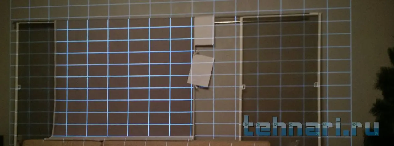

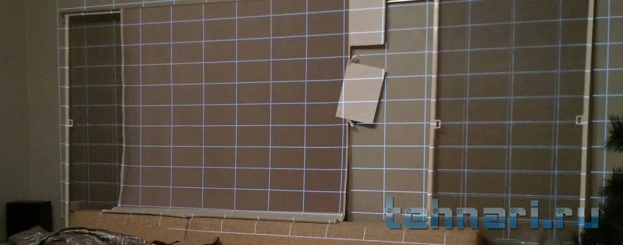

Чем"мерили" 30градусов? Глазами?Странный метод измерения угла без инструмента.Ошибиться на 10 град элементарно глазами.
Вот Ваши же снимки,на 1м белая полоса на бумаге почти равна по яркости как на ткани(и какой же здесь угол? 30град? нет ,около и чуть менее20,потому,что фотоапп вбок от центра около 60см !!!),а на 2м снимке чуть больше угол,тк фотоапп вбок уже 1м-1,1м от центра, и все, уже на бумаге гораздо ярче полоса,соотв изобр на ткани уже ослабло и достаточно сильно по сравн с бумагой,и что ,здесь 822 ткань лучше работает на углах более 20 чем бумага? уже нет,те же 20 как и все. Где все-таки Ваши цифры в метрах и сантиметрах ? Почему их нет до сих пор и постоянно увиливаете в этом вопросе?.Только по ним можно судить об углах с достаточной точностью.Но теперь,даже если эти цифры все-таки приведете,то веры им уже нет.Ложка дорога к обеду.

Теперь об освещении проектором или фонарем-без разницы при каком освещении чем определять угол. Сравнит аназиз сразу неск образцов дает дост точный угол равенства яркости бумаги и ткани. По станд 20471 ширина образцов 5см или диам образцов 5см при исп на яркость и углы.
Теперь о "глазном" методе "определения угла". Пусть расст от проектора=зрителя до экрана 2м+ глаза и проектор на одной высоте-те упрощаем задачу..Отступ в сторону на 60см=углу 16,75 град,еще отступ до 1м=угол 26,55 град,те прибавка сразу в 26,6-16,75 = около 10 град. А ведь продвинулись всего на 40 см !!!. И вот эти цифры 60см и 100см постоянно здесь фигурируют как норм глядение и предел глядения,тк расстояние до экрана около 2,7м(соотв углы 12,65 и 20 град)Поэтому углы надо мерять не глазами, а сантиметром-самым подручным инструментом.Все остальные методы измерения угла шагами абсурд и заблуждение себя и других.Отфонарный метод здесь неприменим. Неужель конструкторы бисерных экранов были тупее !!

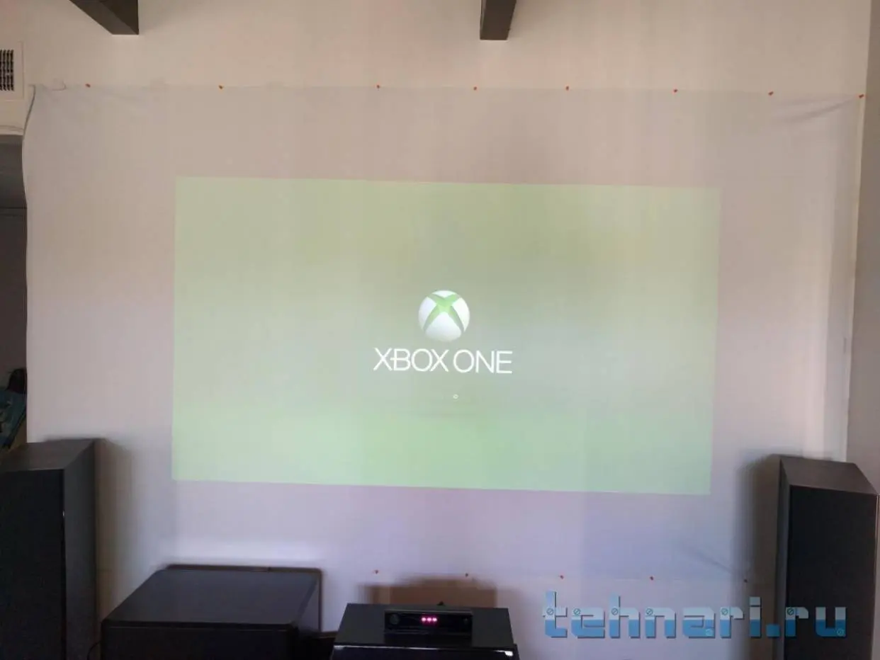

Вот над чем страдают люди ..Мне их искренне жаль.(Фото с AVS)

Знаете на AVS было много людей скептически настроенных и начинают менять свое мнение по мере прибывания к ним ткани..(мол этот мерседес по цене кило картошки..да ладно быть не может..) Но все стихли..Как появились первые фото..

Докладываю,на каких углах яркость образцов сравнивается с белой бумагой.Расст зрителя и проектора (они на одной высоте)до образцов-2,7м.Под проектором лежит линейка с сантим делениями для точного изм расст вбок // образцам.
1.YSL 805-III,>70kd,-16град.
2.Giolite 7988,>80kd + снова безродная местного разлива,100кд+моя,что продаю, -20град снова и ни градуса больше(а так хочется,чтоб у моей було більше 20 :=),от зараза,не дает соврать).
3.Ленты разных продавцов в СНГ с уровнем 70кд,-15 град.
Таким образом, испытуемые образцы с малой яркостью не дали расширения угла и при угле более 20град все они один черт,те хуже белой бумаги по яркости.
Углы меряю точно,расст вбок были соответственно,80см,100см и 70см.
