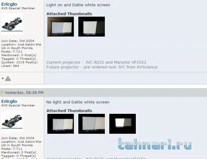

utyb Старейшины AVS сказали мне что сравнивать ткань с белым листом не правильно!!! Это retro reflective материал и только ткани и материалы одного семейства подлежат сравнению!!! Белый лист не годится для сравнения!!! Долгие споры по поводу этого были между участниками AVS и вывод сделан..

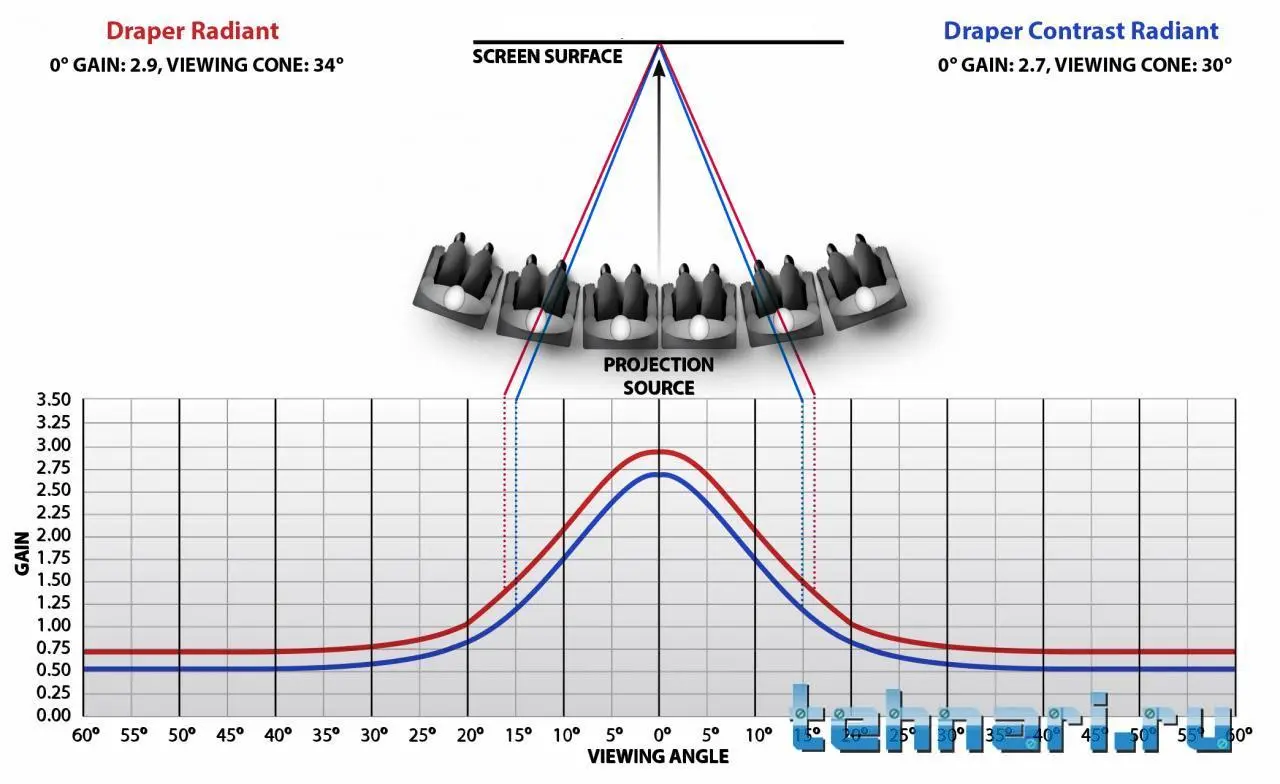

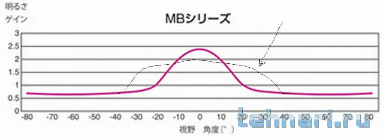

Кус=1,это белые фоны,меньше 1 -серые. Если неправ,то поправьте.Как видите Кус=1 при 20град.И тут эти чертовы 20град !!!А мерили точные японцы дорогущими приборами,не то что я,с метром и фонарем :=)), тк доконали на форуме безграмотными и безаппеляционными самомнениями и фантазиями с подпевающими о хорошей жизни за пределами МКАД,те +-20гр.
Стрелкой обозначена мечта.
utybr кстате обратите внимание на всех графиках усиление не падает ниже 0.5 gain,а даже чуть больше 0,5...Серый экран тоже не 1.0 имеет усиление а так же ближе к 0.6-0.8 получается в минимуме яркости усиление примерно серого экрана..Но ткань сравнивать с белым листом не правильно..

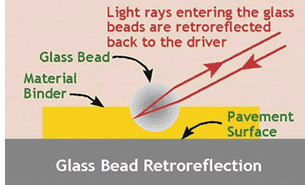

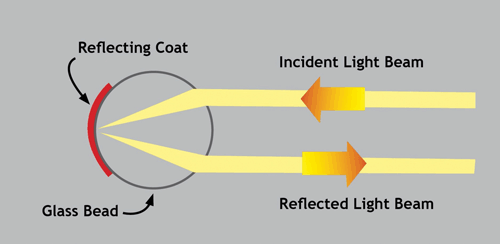

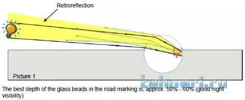

utybr думаю цифра 20 градусов это взято от угла преломления в стеклянной сфере именно это отображают ка рисунках..Но на полный угол обзора влияет много факторов..Опыты с покрытием ткани как раз говорят что угол изменяем...

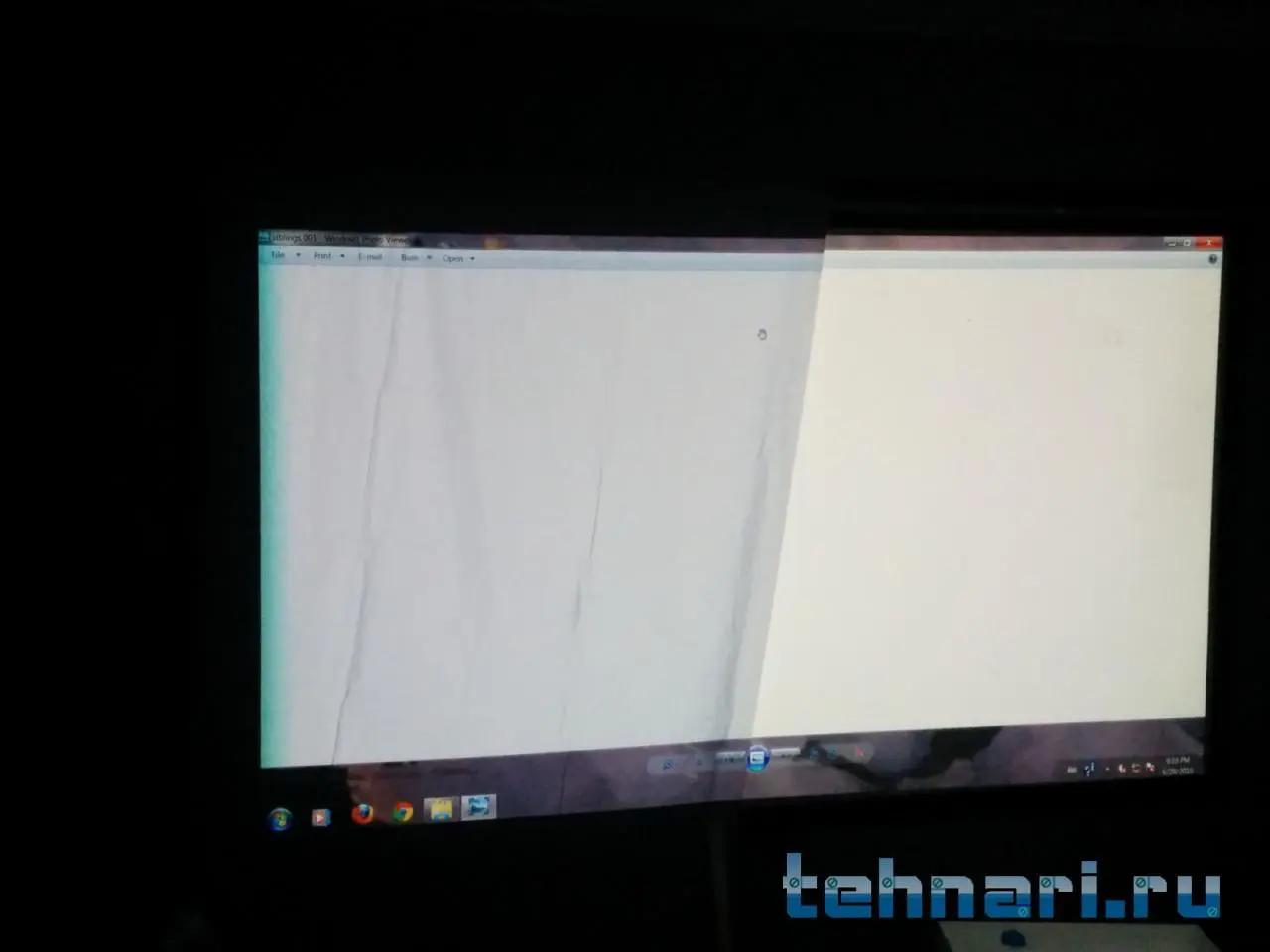

Я про это фото с АВС.Чуть еще влево с фотиком и яркости бы сравнялись

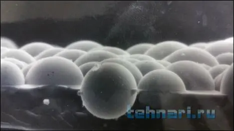

Ну давайте рассуждать ,сфера утоплена с слой не полностью значит часть снаружи и при покрытии стеклянной сферы получается что то типо очень мелкой шагрени ,но тут надо соблюсти ряд условий,что бы свет проникал в шарик через верхнее нанесенное покрытие,так получиться двойной эффект и рассеивание и направленное действие,можно менять это соотношение расширяя углы(менее прозрачным составом) или получать большее усиление,но это именно так работает.
