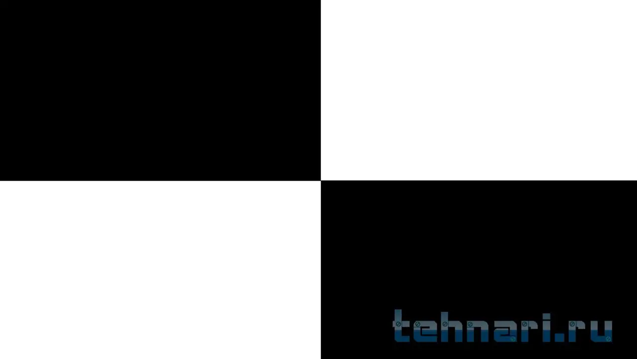

AlNis выложи фото без проекции и с проекцией вот эти таблицы для настройки,так же без освещения в комнате...

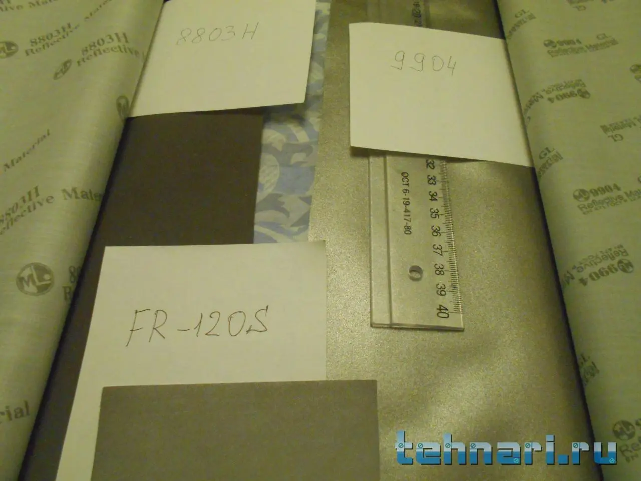

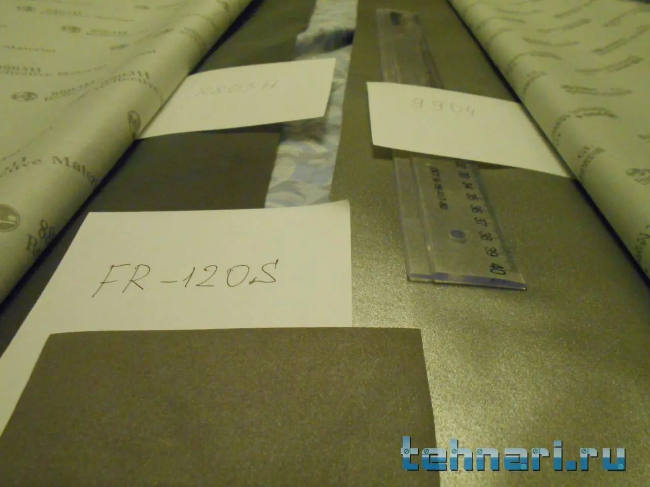

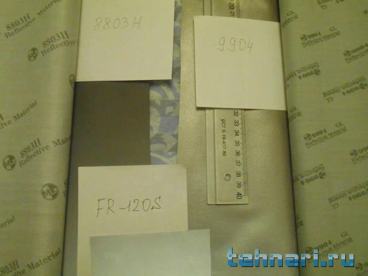

ZhemanovG я узнаю по поводу 9904H в полотне тогда не было и я купил 9904..Отличие от (H) это жуткая зернистость и цвет ткани серебро (светлое серебро) .По ранним сравнительным фоткам 9904H темнее на вид(темно серая) Но имея каталог от Мирлайт скажу что 9904H светлее чем 8803H причем ощутимо,и то что яркость у 9904H выше совсем не спасает положение(уровень черного хуже) и все же более шумная картинка чем у 8803H ..На мой взгляд 7701H самый темный и менее шумный материал и RS 922 скорее более близкая по описанию..Мое предположение что RS 822 светлее чем 8803H -это чисто визуально по многим фото...101 ближе к 8803h чуть отличается не значительно.Но хорошо бы сравнить вместе эти образцы все разом.
То есть, не хрен заморачиваться и лучше брать 101, ок, спс.

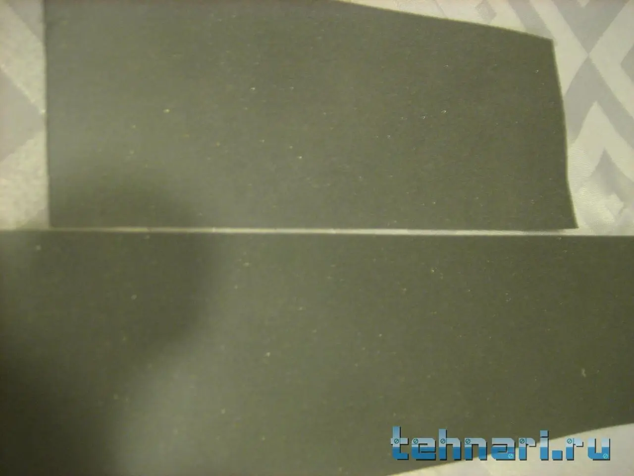

ZhemanovG Вот фото ранее выкладывал ..Думаю наглядно.

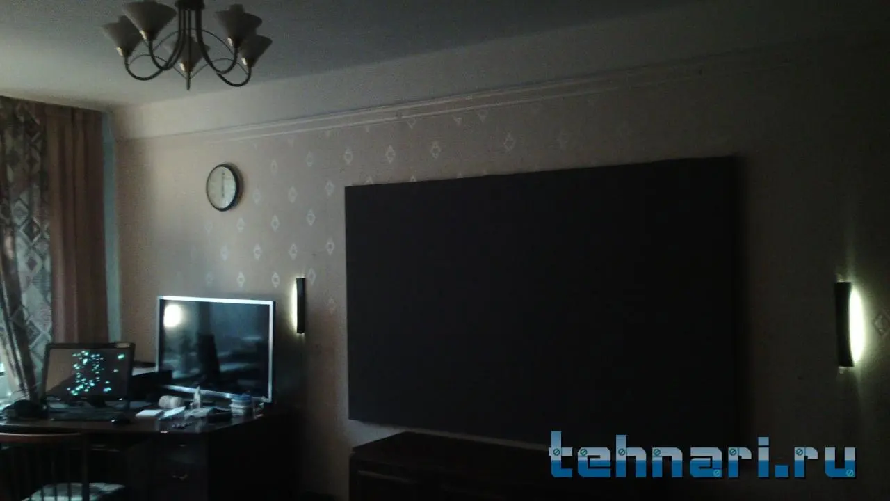

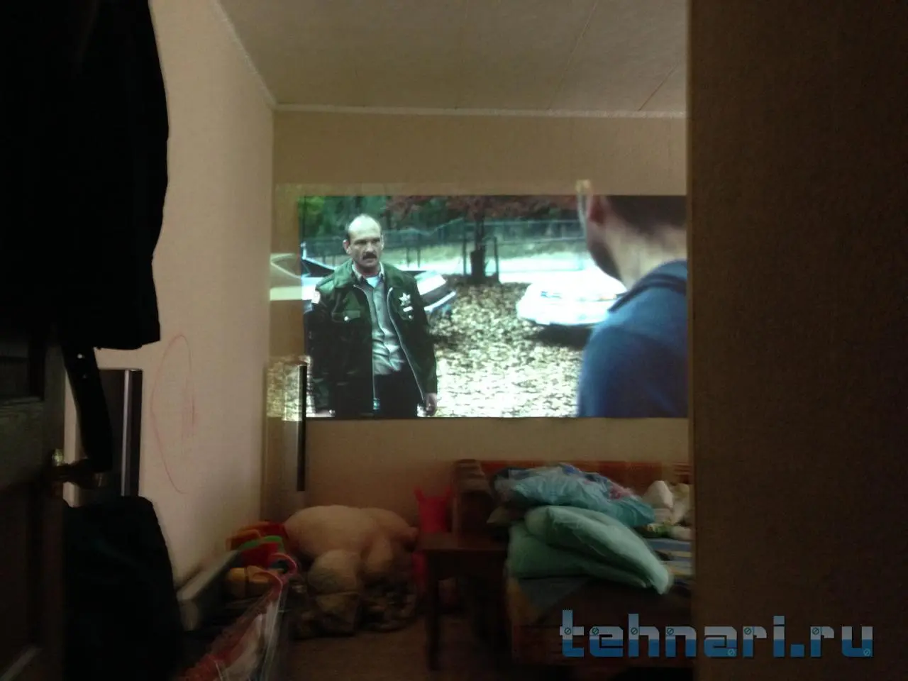

При слабом боковом освещении ткань 8803H выглядит почти черной и в этом вся прелесть..Мы же черный экран делаем?

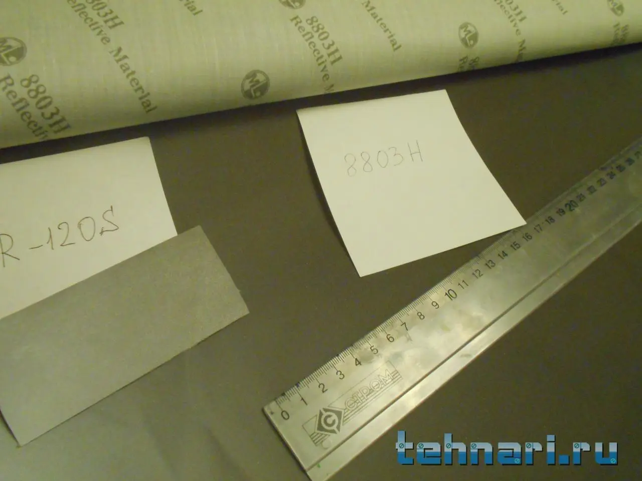

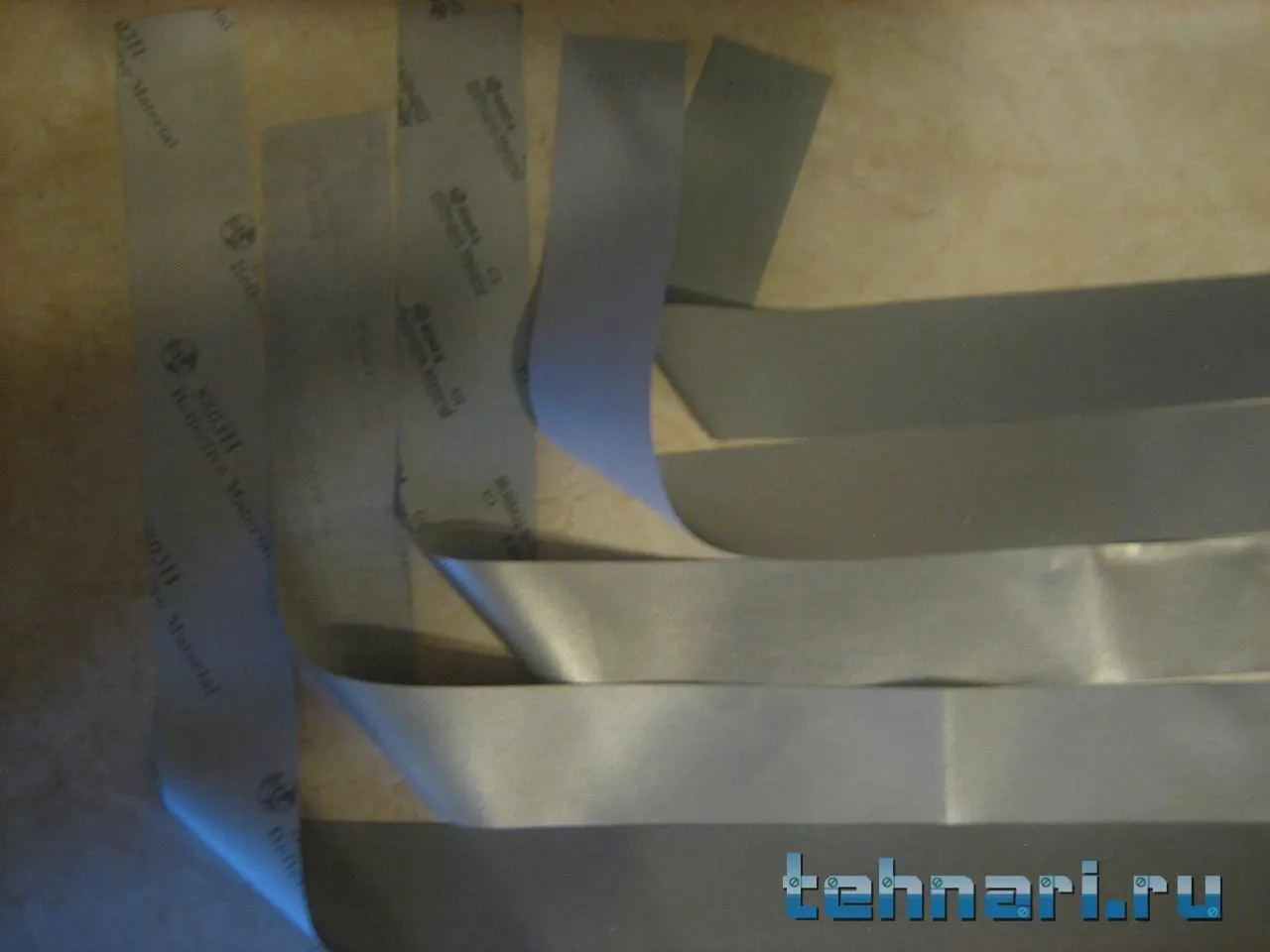

Сравнение материалов(видна маркировка на обороте лент)
    26.2 KB · Просмотры: 143
ZhemanovG сравнение YSL 101 и 8803H( все ткани для защиты от подделки имеют защитную маркировку.. И это не выпендреж,начиная от 3M и других известных фирм все маркируются!)
Да верю верю ))), 101 походу и буду брать, тем более у них вроде контора в Люберцах есть, мне рядом. Жду проектора, тестирую по размерам, решаю с тканью. Спасибо за советы.

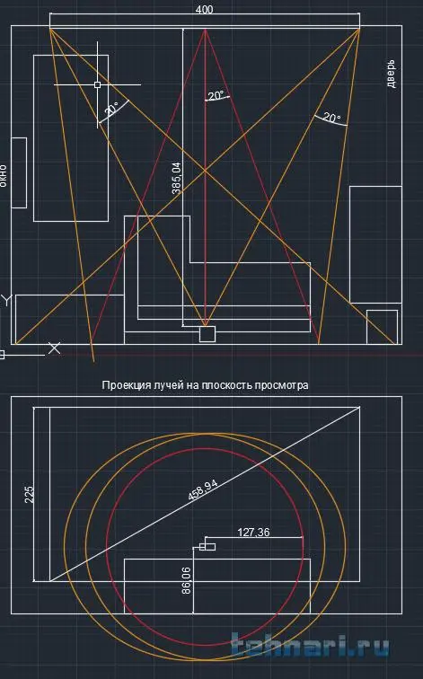

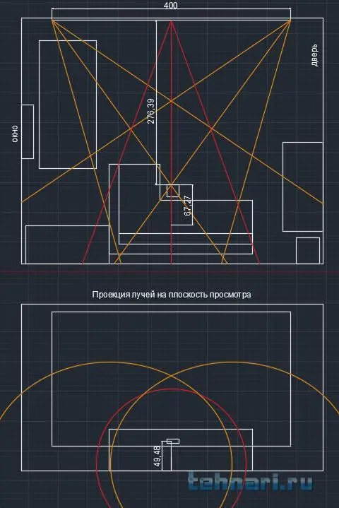

Читаю вас только недельку. Прочитал всё, что связано с светоотражайками. Как её нашли и тд. Где-то с 700 стр.
Но не нашел точного ответа как она работает с короткофокусными проекторами. Сам являюсь обладателем лампового DLP BenQ HT1085ST с оффсетом (аналог российского w1080, но, как я понял, с лампой помощней). Производитель говорит о 2200 люмен. Ночью (или при затемнении плотными темными шторами) на белых (очень светло-серых) обоях комфортно смотреть экран шириной 3,5-4 метра с расстояния где-то 280 см, но видна текстура.
Не раз читал про увеличение яркости на краях. Это из-за того, что угол отклонения от возвращенного луча и взгляда зрителя меньше чем при просмотре середины.
Решил немного поанализировать про +-20 градусов и зону комфортного просмотра.
Итак. Комната 4 на 5. Экран 16:9 шириной 4 метра. Остальные расстояния на картинке. Красный луч центральный. Оранжевые по краям.
При отклонении в 20 градусов зона просмотра охватывает весь диван, что не может не радовать, но это как-то очень оптимистично.
Поэтому я рассчитал в 10 градусов. Уже больше похоже на правду.
В зоне просмотра поместятся 2-3 человека, но и этого мне так-то будет достаточно.
Очень не нравится этот вариант, потому что придется сильно ломать трапецию, а говорят, что это портит изображение.

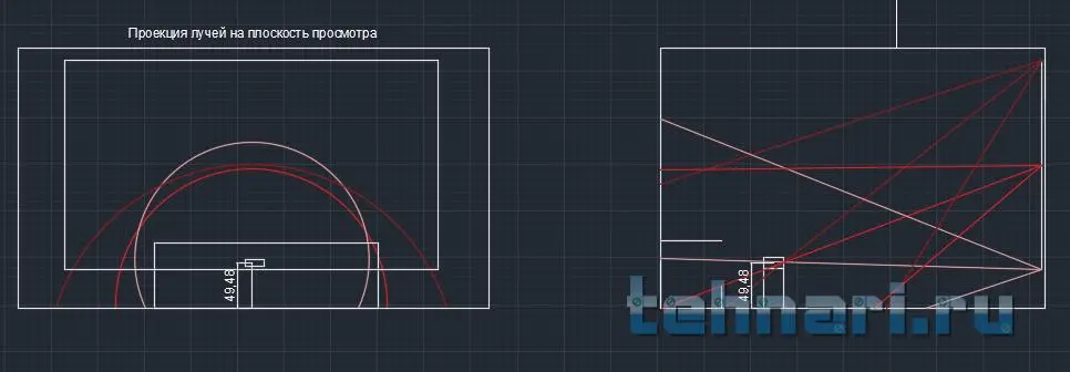

Теперь поместим проектор перед зрителями с теми же параметрами экрана (на проктора двигается линза, можно так настроить).
Тут уже расстояние от линзы до зрителя будет побольше (около 70 см). Не очень понимаю, как распределяется яркость при изменении данной длины (явно сильно уменьшается, но насколько?).
Тут уже видно, как будет зависеть яркость от точки экрана.
Также картинка как будет меняться яркость по вертикали.
Ваши мысли?
