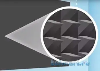

Витает мысль что рассеивающий слой должен быть не финальным(самый верхний),а находиться под слоем шариков..?

Вы парни скажите -Ты Саша как провокатор сгоношил всех на покупку ткани а сам про краски тут опять начинаешь..Ну ткань как вариант на самом деле подойдет многим пользователям и так можно увидеть очень значительные изменения в картинке,но парни мы Технари люди не угомонные и должны докопаться до истины!!! Вы наблюдая картинку на ткани сами поймете о чем я тут толкую, по этой причине иду в сторону от готового решения как ткань,и привязка к размерам ткани(лично меня раздражает)-нет у нас шире только метр....Швейники может и рады но не я. Это сейчас у меня экран 90 дюймов а завтра захочу 150 и что тогда?
И решение оно может всегда лежало на поверхности но всякие супер нано покрытия дурят голову ...Ну присмотритесь внимательно к картинке -если проектор установлен на потолке куда будет отражаться свет от проектора? И закупают фирмы одни и те же материалы у крупнейших хим концернов(значит материалы очень распростроненные и доступные) все остальное маркетинг...Трудно было понять работу микро сфер пока сам не увидишь ,но теперь уверен что там они присутствуют(родимые микро шарики) и нет там подобных структур как показывают в рекламах.

Судя по всему микро сферы применяются в военно космической отрасли и столь малые размеры 5-10 микрон вряд ли используют для дорожной разметки..Ну не будем лезть в военное назначение микро сфер....Верхний слой можно приготовить смешав грунтовку глубокого проникновения(Капрал) с микро сферами(тот эффект просветления оптики будет очень уместен для повышения усиления полотна,возможно что и отражайка в нижнем слое вообще не понадобиться и это будет ткань или краска серого оттенка..Опыты покажут какой вариант более эффективный.) Возможно что ткань упорядочит расположения микро сфер своей структурой плетения нитей..
