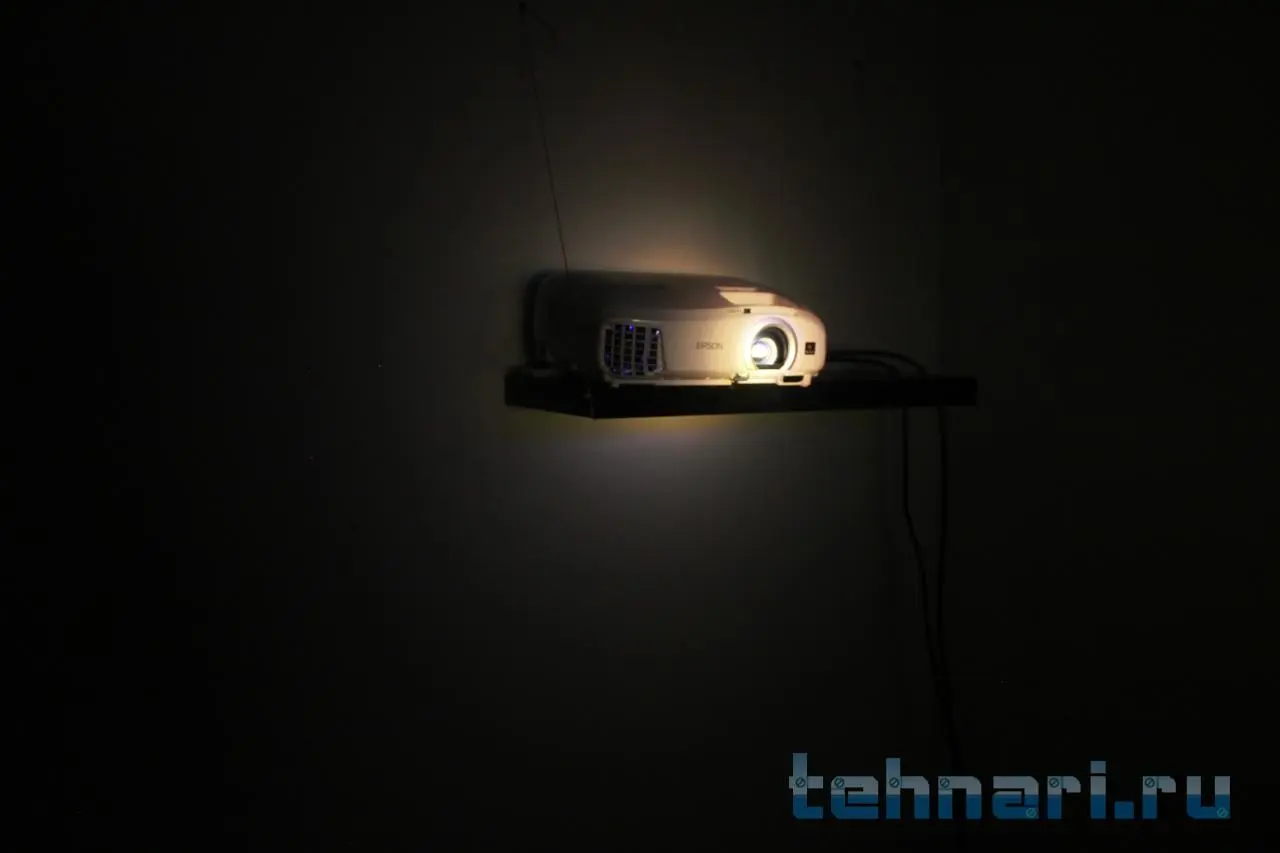

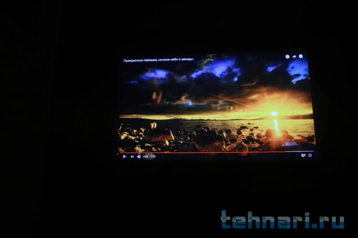

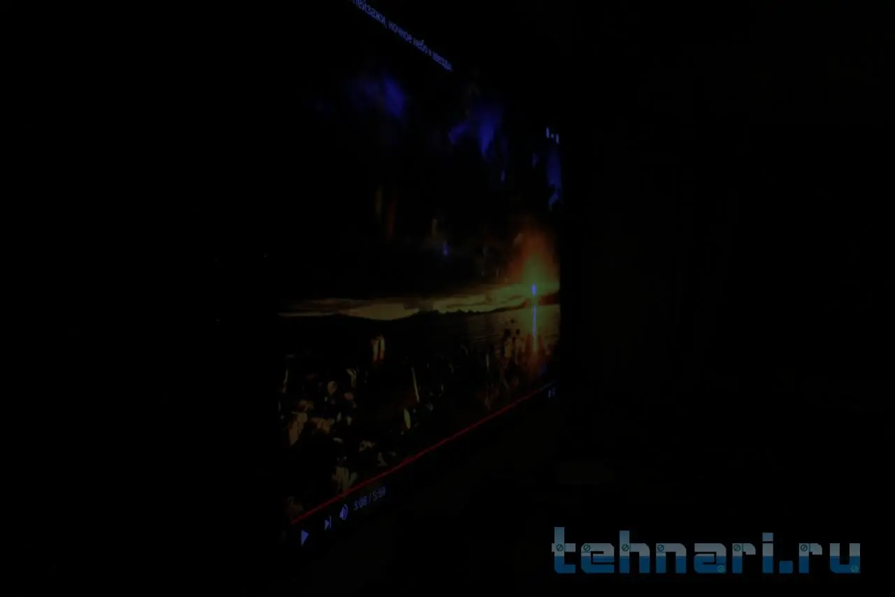

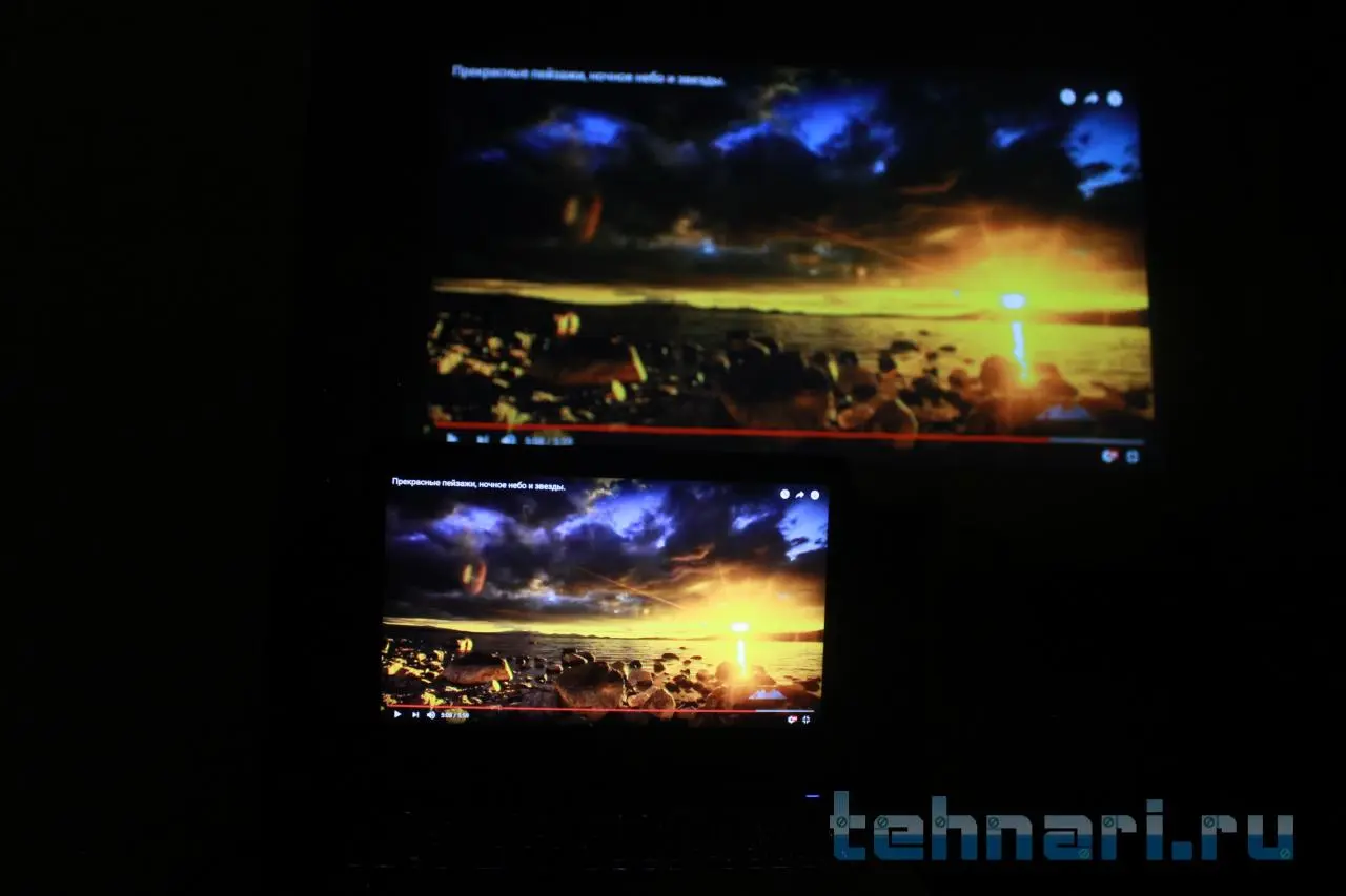

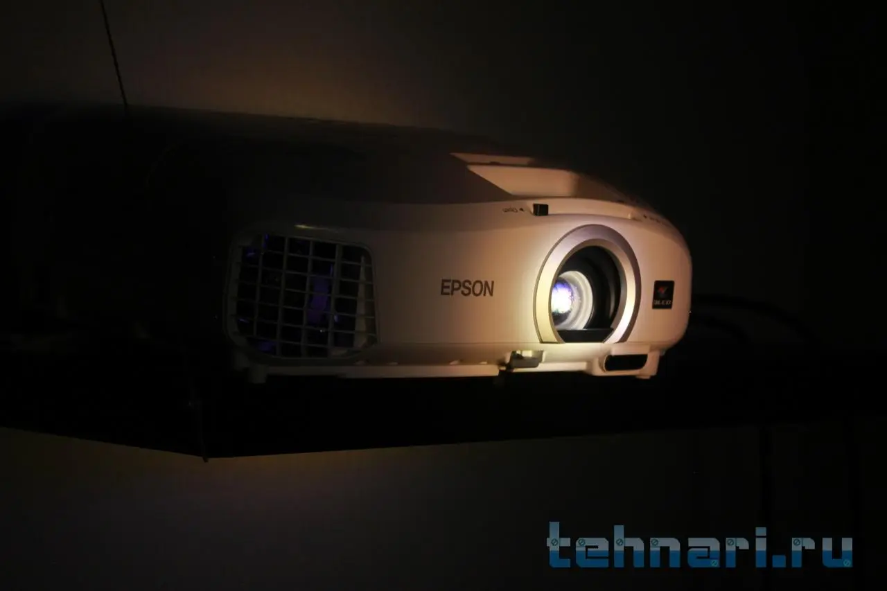

Фото тест ткань RS 822
Фото в одинаковм режиме ткань RS 822
Камера модель EOS 550D
Диафрагма f/3,5
Выдержка 1/100c
Оригинал видео https://www.youtube.com/watch?v=xUiboSrwdTs 5мин.8сек.
Скорость ISO ISO-800
1 фото пол метра от проектора в низ
2 фото 20 см от проектора в низ
3 фото прям возле линзы
4 фото под большим углом с боку
5 фото не много меньше угол чем в 4 фото
6 фото примерно под углом 30 градусом
7 и 8 фото пол метра от проектора в низ сравнение с ноутом

Ура, наконец то фото с зеркалки - вот бы теперь тоже самое только еще с листом А4 на экране, а лучше с листом ватмана. Что бы было понятно под каким углом ватман начнет выигрывать в яркости, а то так глазу не с чем сравнить :)
Спасибо.
Следующий раз сделаю с листом и днем также. Я заснял видео, но там из-за автонастроек тяжело увидеть разницу.

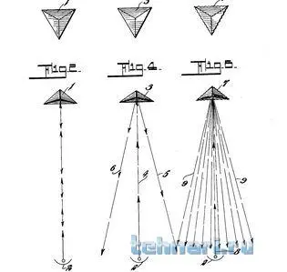

DDREDD все в рамках теории..Делаем экран из серой краски аля н499 -имеем заниженную яркость,делаем с добавлением отражайки-есть не большой прирост усиления (но меньше белого листа)...добавляем ещё больше отражайки -усиление чуть выше белого листа(но проявляется горячее пятно)..И все эти схемы рядом не стоят с микро сферами.А угол обзора он всем разный нужен и это решается от потребностей. Я лишь хочу проверить версию с расположением рассеивающего слоя под микросферами, а так альтернативы микро шариками нет(пока нет) На мой взгляд это самое эффективное решение(можно на делать разных модификаций) но микро сферы нужно в любом случае использовать(в порошке продаётся не умеренно видов..) Ткань это не дорогой и быстрый вариант(купил и повесил) Но если искать варианты то так же методом проб и ошибок(тут пока своими глазами не увидеть трудно понять в чем различие..)Америкосы уперлись в Silver fire,но проекторы у них лупят с такой мощью что мне и не снилось..Я ищу комфортный и не дорогой вариант (Чёрного экрана) ,серебристые не беру во внимание..
DDREDD и еще вопрос возможно ли заменить в отражающем темном слое(серебрянка) на слой микро сфер? По идее частички отражающей краски выполняют функцию -направить свет проектора в сторону зрителя,микро сферы так же направляют свет в направлении к источнику света(проектора) но с той разницей микро сферы практически бесцветные (в отличии от частичек металла придающие металлизированный оттенок и достаточно светло серые..)
В продолжении мысли на черного цвета слой наносим смесь шариков и матовой база(D) -получим темный усиливающий слой(темно серый) а сверху смесь лака и микро сфер(как у ткани)..Возможно что так еще проявиться эффект Интерполяция(как в экранах 3D-TEK)...Уж очень пожоже что у них напыляются микро сферы(это видно по видео)но я долго не мог понять что это пока не увидел на ткани микро сферы...)
Примерно так луч лазера переотразится в слоях микро сфер вызывая множественные отражения луча (но направленные в направлении источника)
Получиться что пиксель будет состоять и сотен микро точек и по идее должно сгладить границы между пикселями..Но это не сделает картинку размытой(только пространство между самими пикселями перестанет четко просматриваться ,пропадет видимость (сетки)...

То что на ткани с микро сферами не возможно засветить черый в картинке боковым освещением это огромный плюс(думаю все отметили этот эффект) и при расширении угла обзора не хочется терять это ценное качество..Вот думаю сохранить этот эффект удастся если рассеивающий слой будет находиться под слоем верхних микро сфер.Иначе не получиться..Нанесение любого наружного слоя изменяет в худшую сторону уровень черного..Провел достаточно испытаний что бы делать такой вывод..
Все возможно но нужны эксперименты. Непонятно как поведут себя сферы после покрытия их матовым слоем. Я бы экспериментировал с жесткими материалами (пленки поверх вашей ткани), а при удачном эксперименте попробовал бы воспроизвести результат красками :)
По идее смесь шариков и базы(d) поверх чёрного слоя зрительно будут выглядеть тёмно серым цветом(матовый рассеивающих и усиливающий слой) и в этом слое матовость только на пользу,а верхний слой (смесь прозрачного лака и микро шариков) -думаю это что по аналогии с дорожной разметкой но тёмно серого цвета.И рассеивание как бы изнутри экрана(думаю что будет казаться что экран светиться..)что то похожее я уже видел в прошлых пробах. А плёнки не тот дадут эффект если поверх ткани наклеить..Упадёт уровень чёрного и ткань светло серой станет..И совершенно не предсказуемым угол обзора ,либо чуть шире и этого мало или вообще очень широкий..
DDREDD поправьте меня но я думаю есть существенные различия в работе чистой ткани и использование двух слоев сфер..Может я не правильно это себе представляю?
