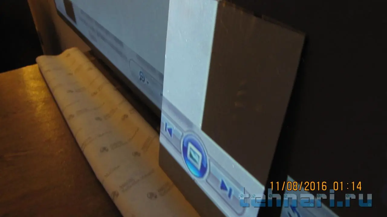

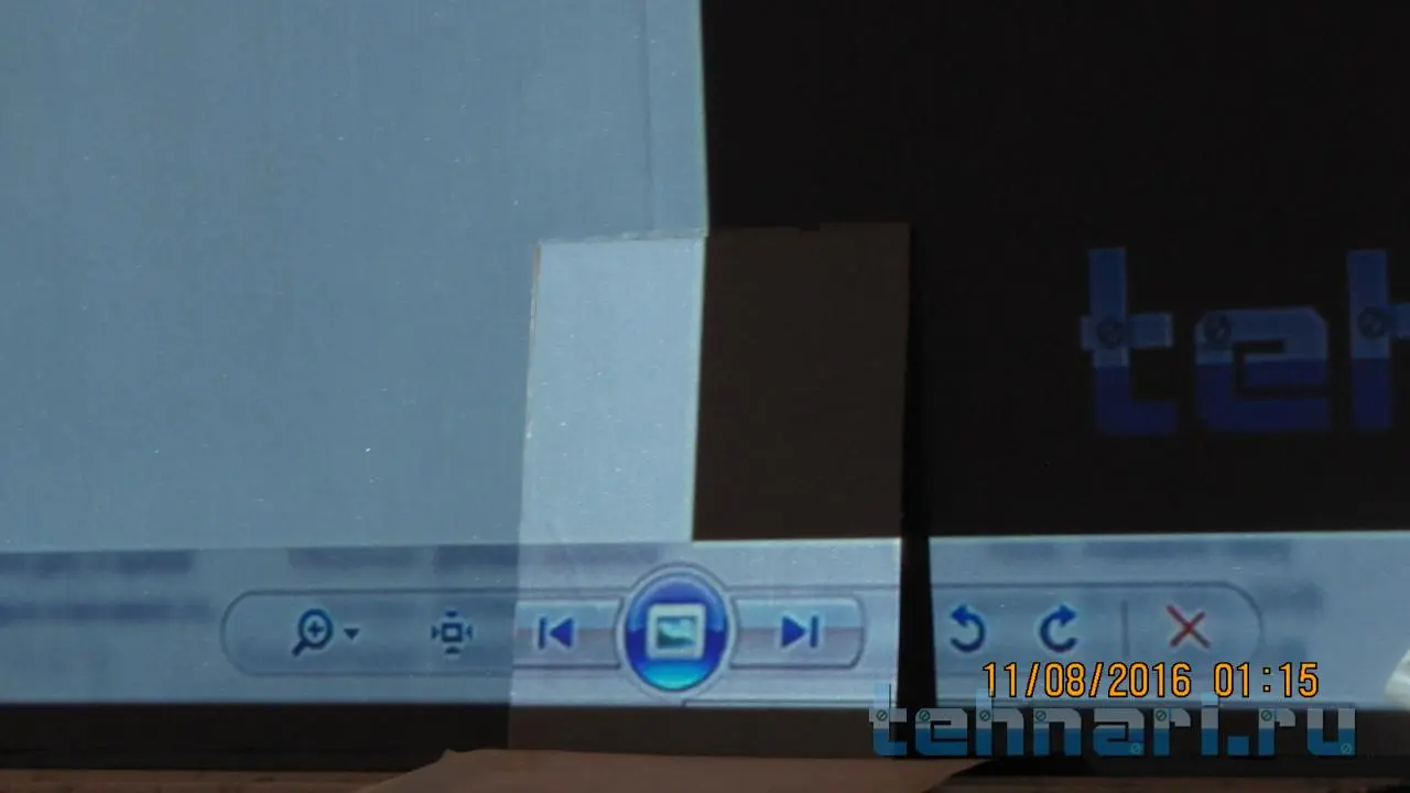

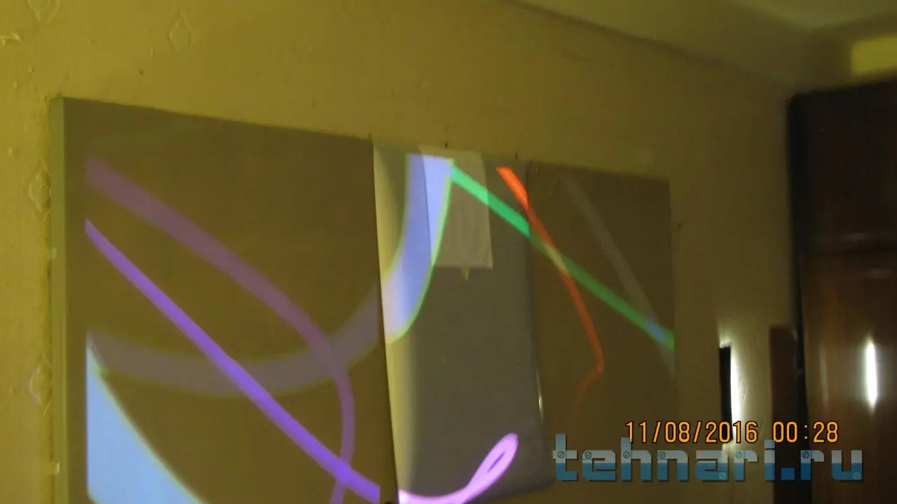

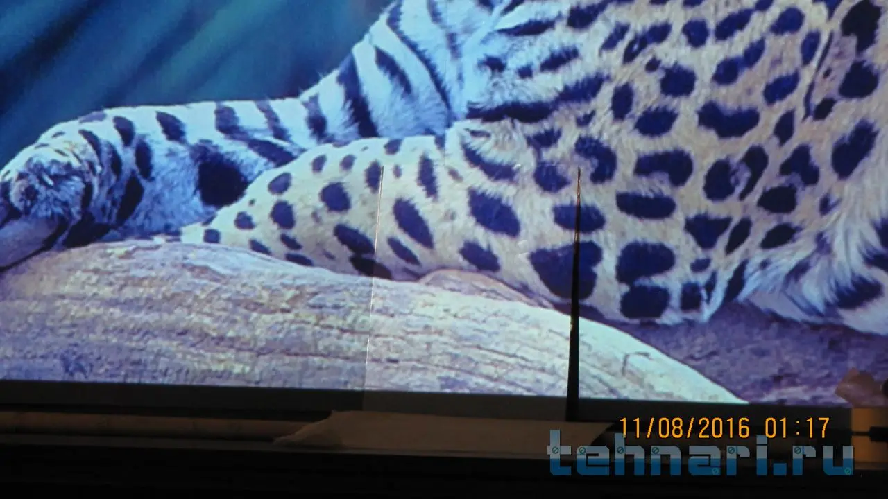

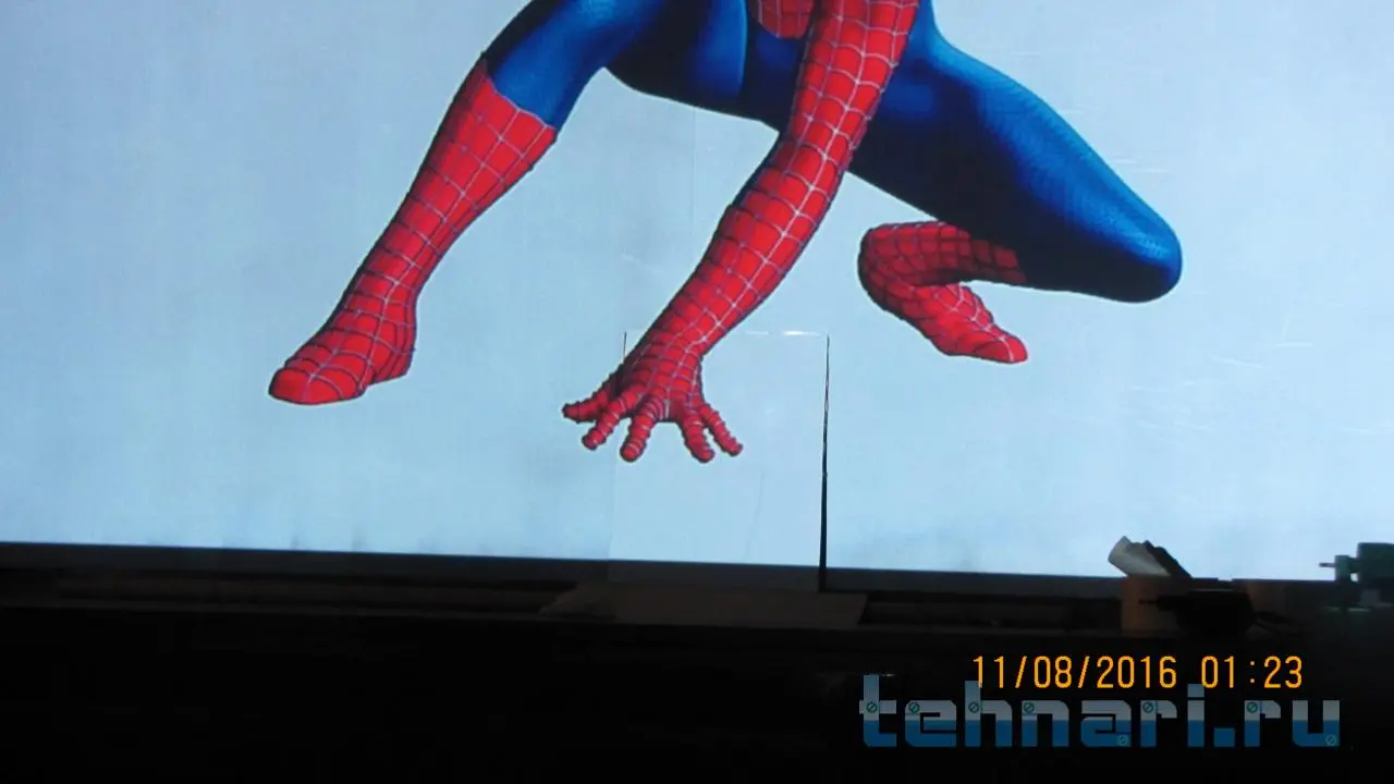

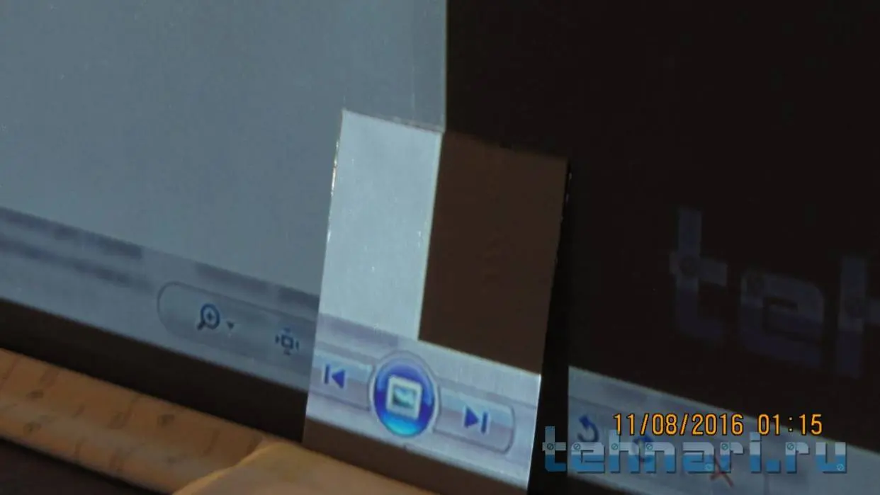

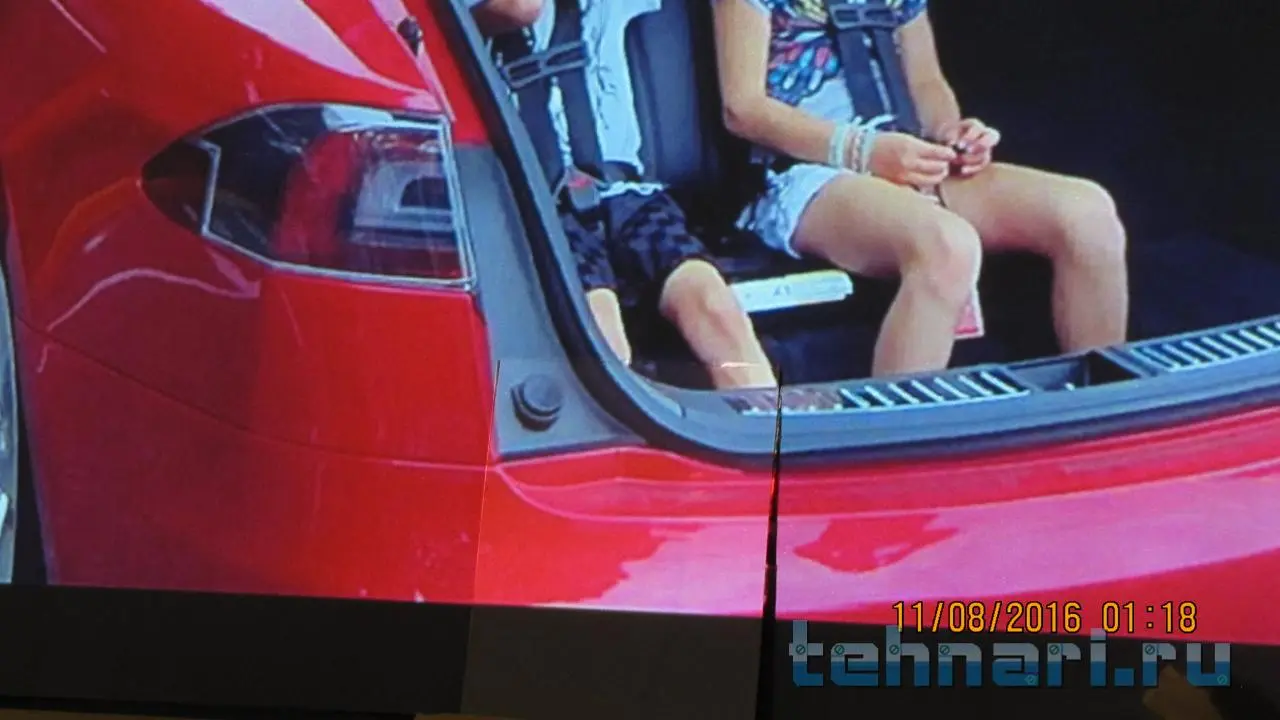

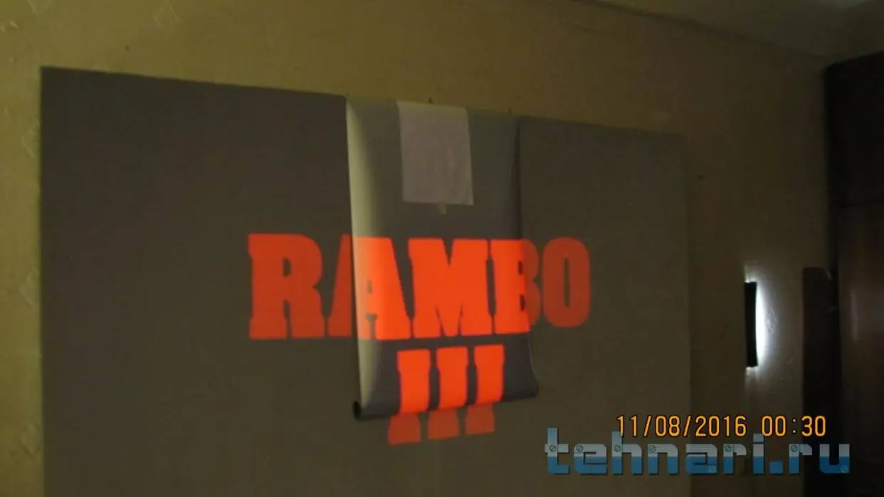

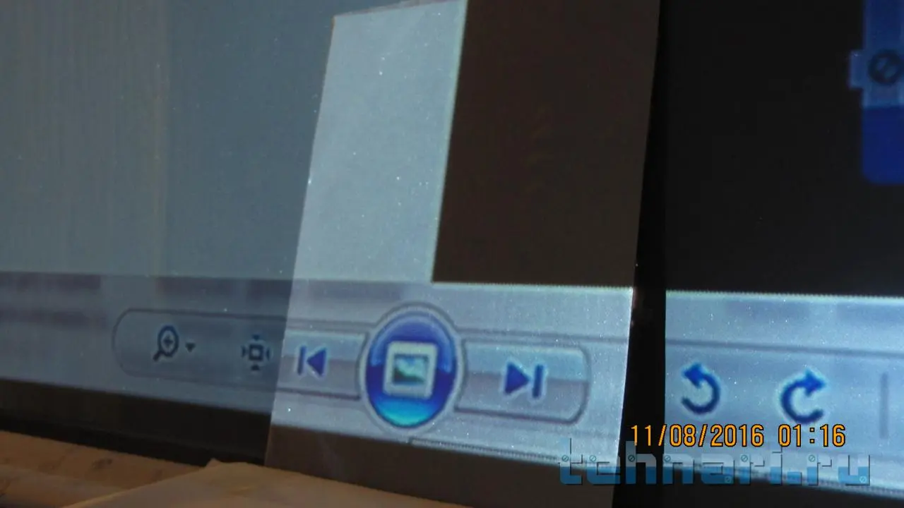

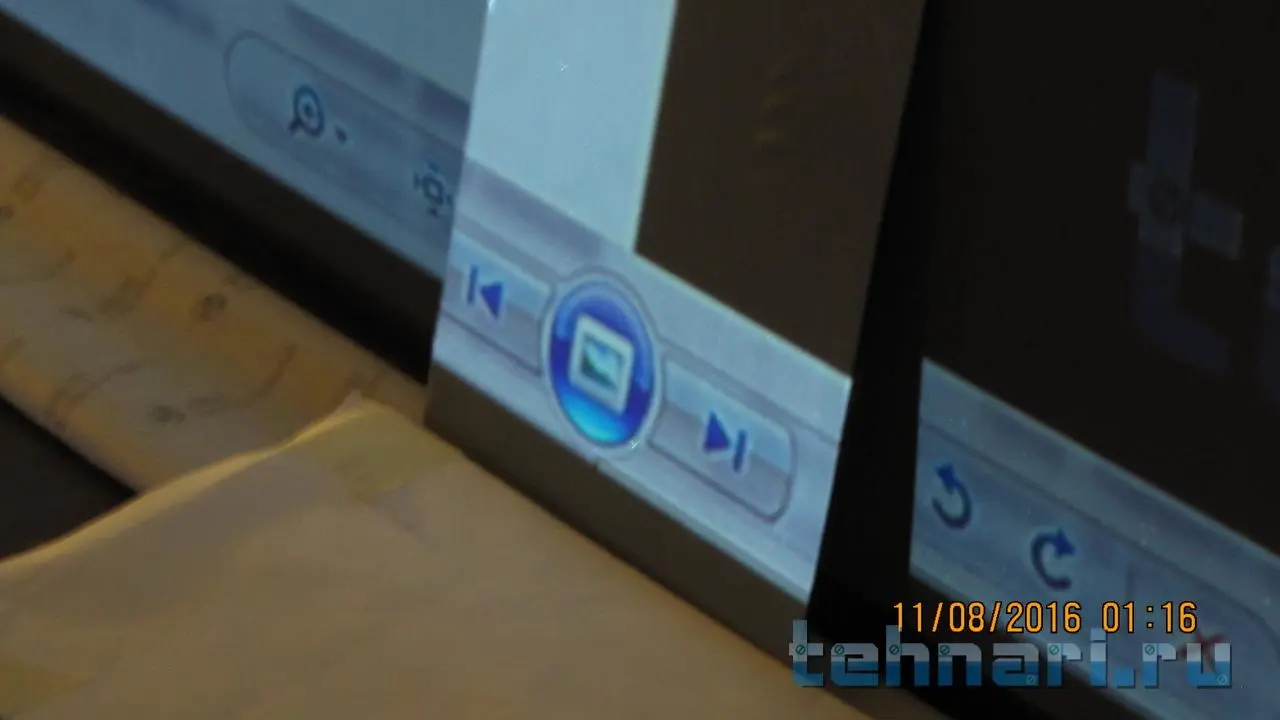

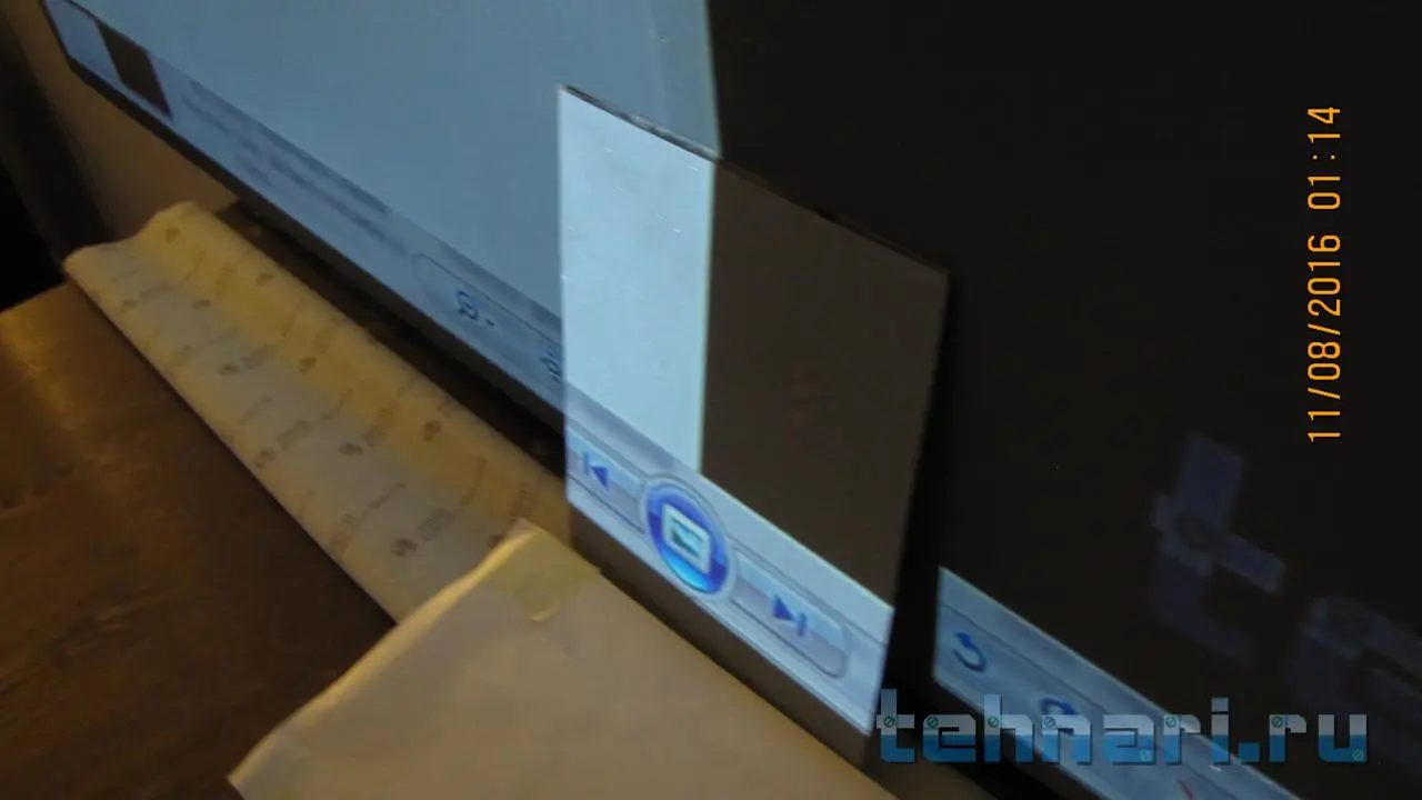

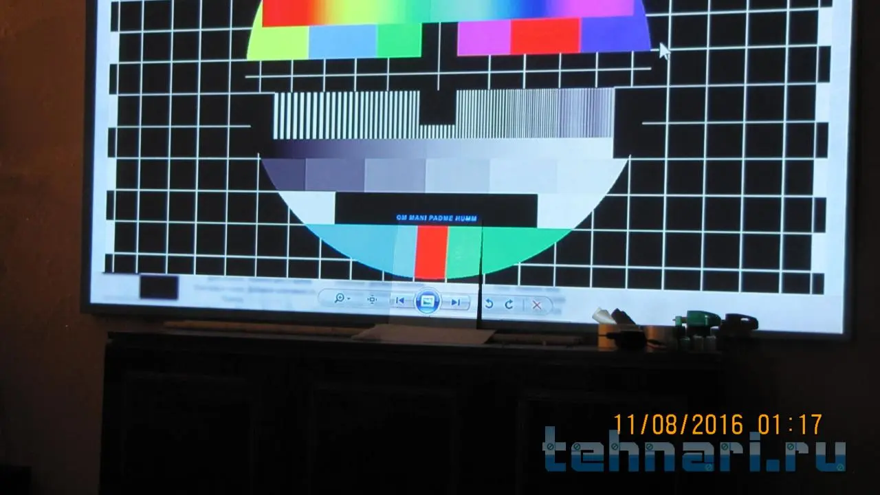

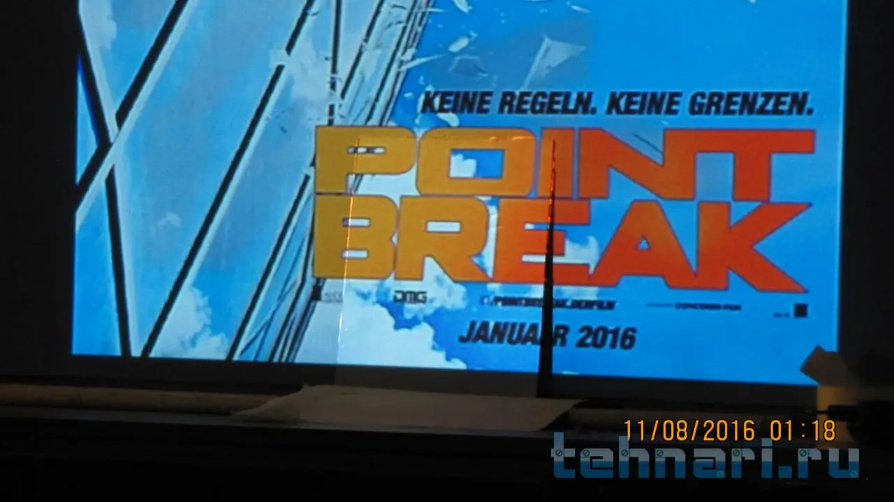

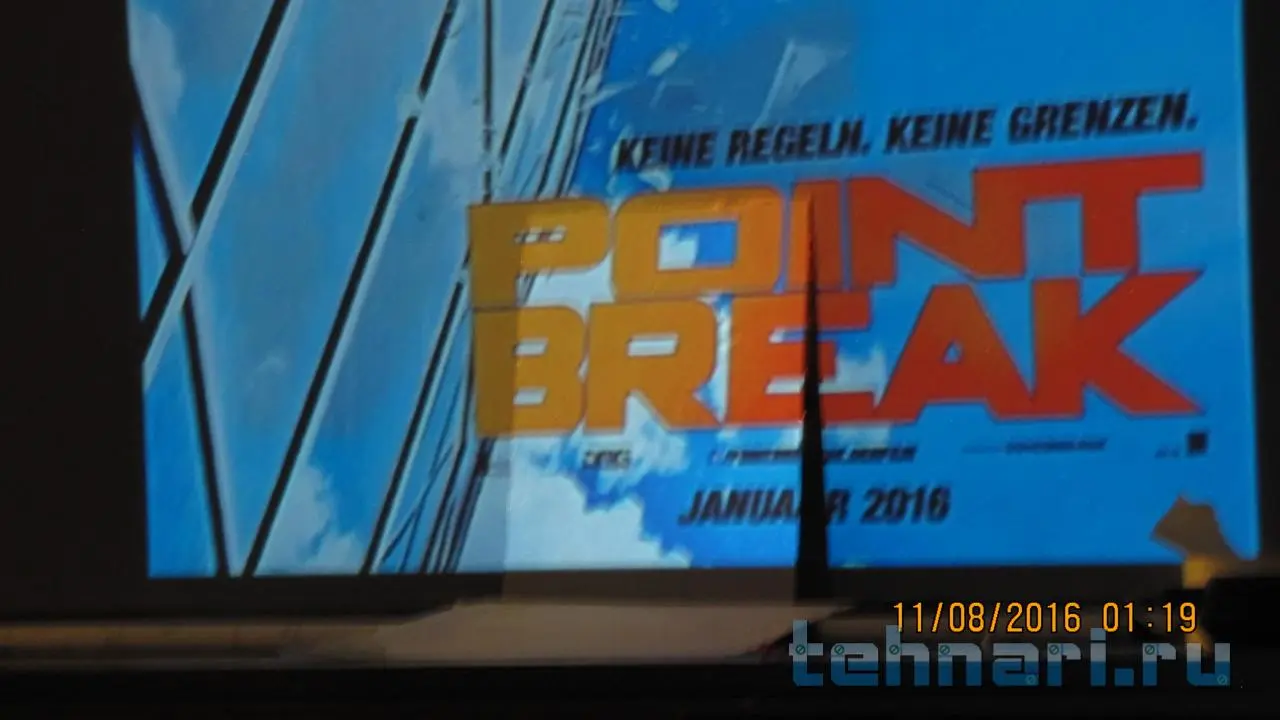

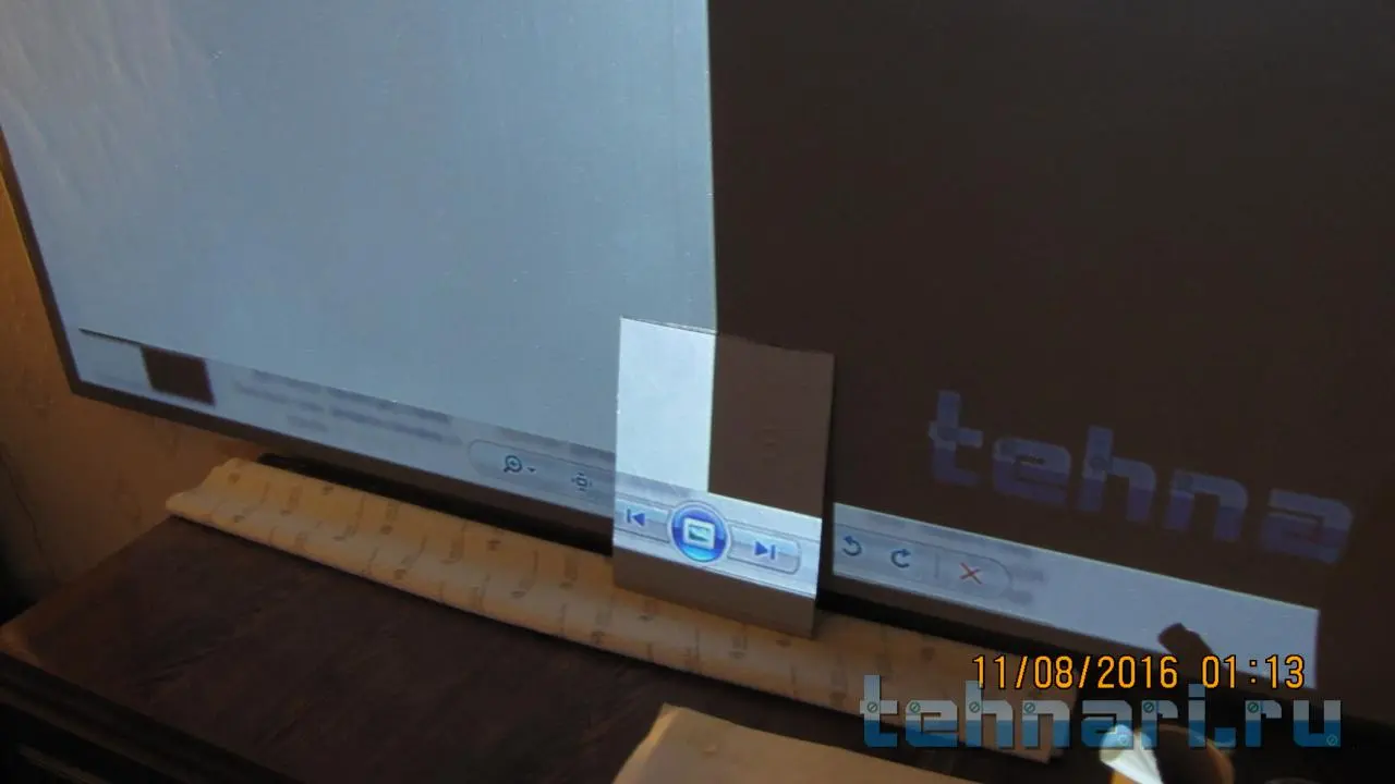

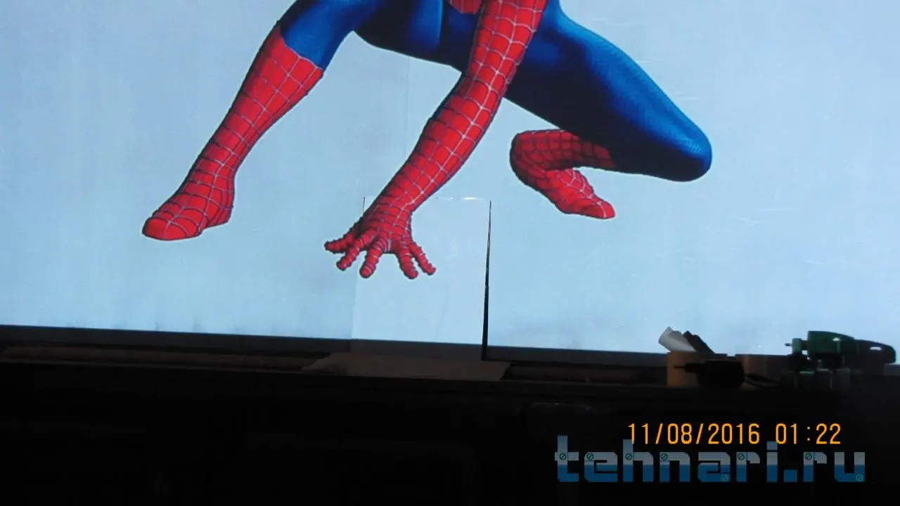

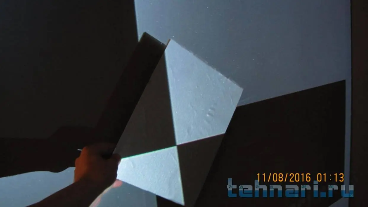

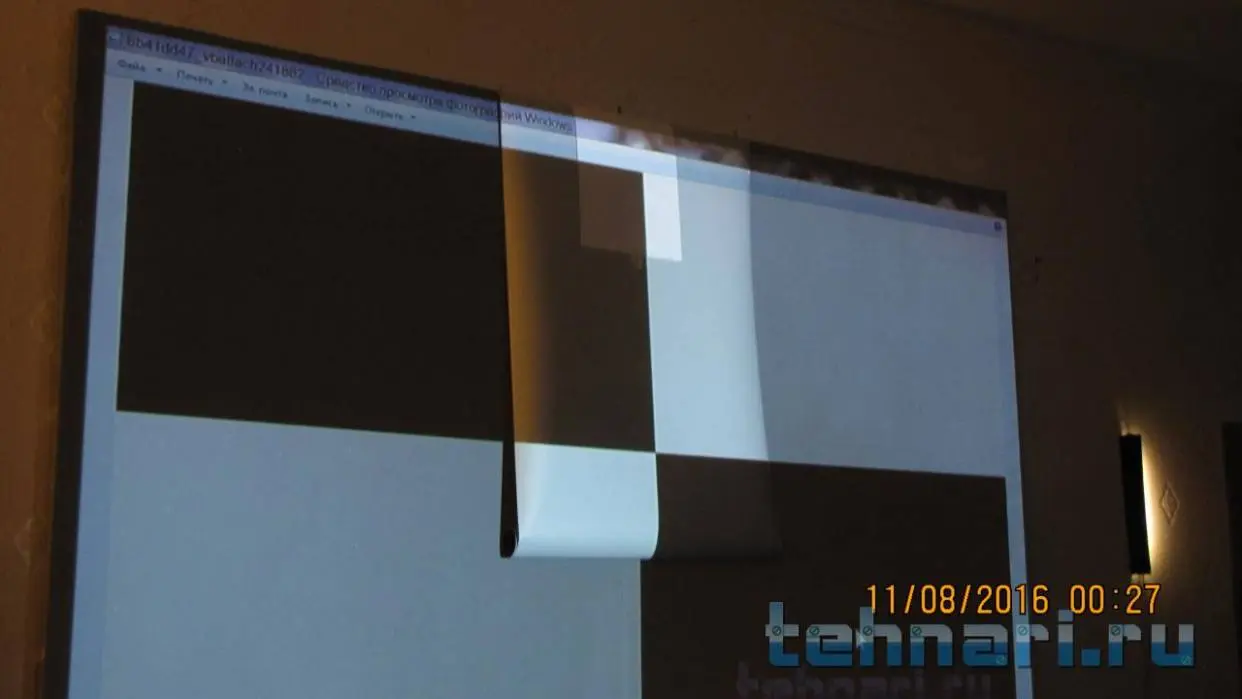

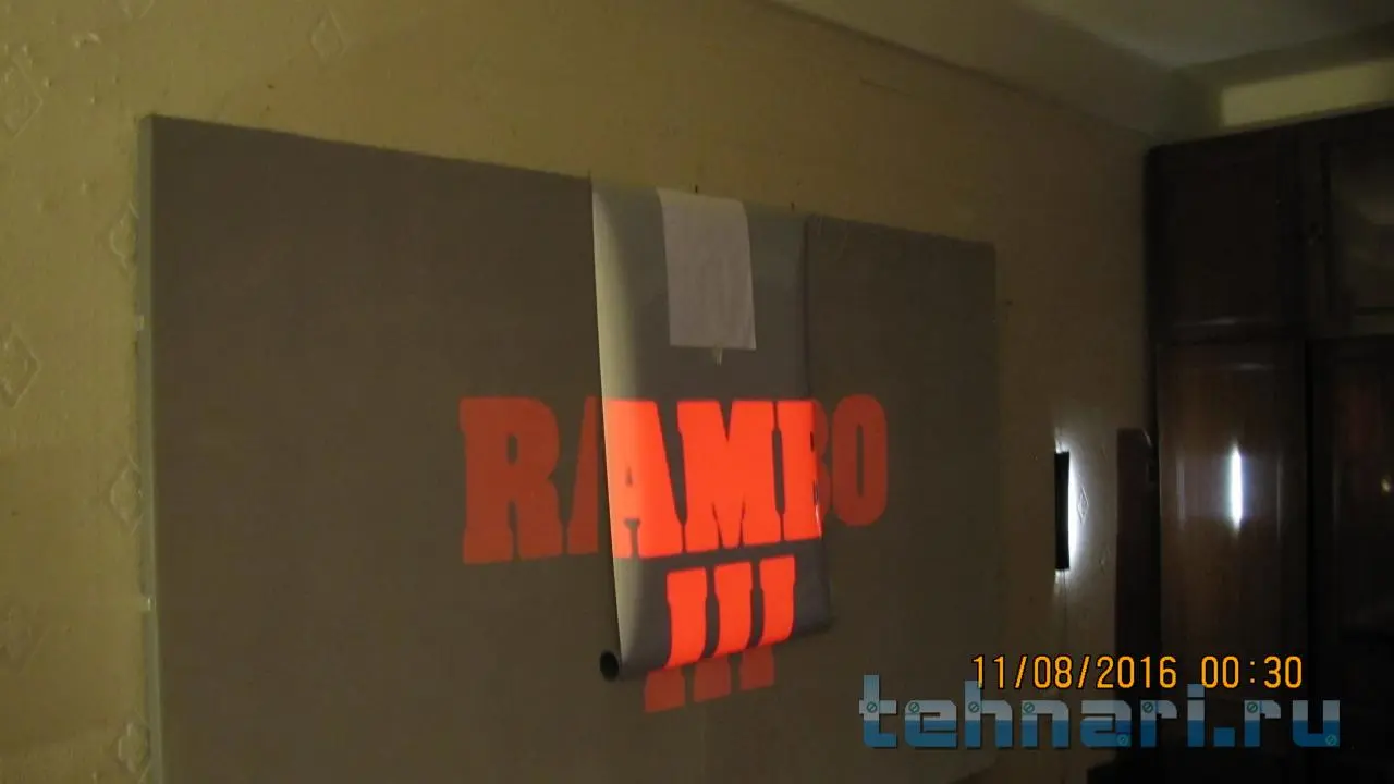

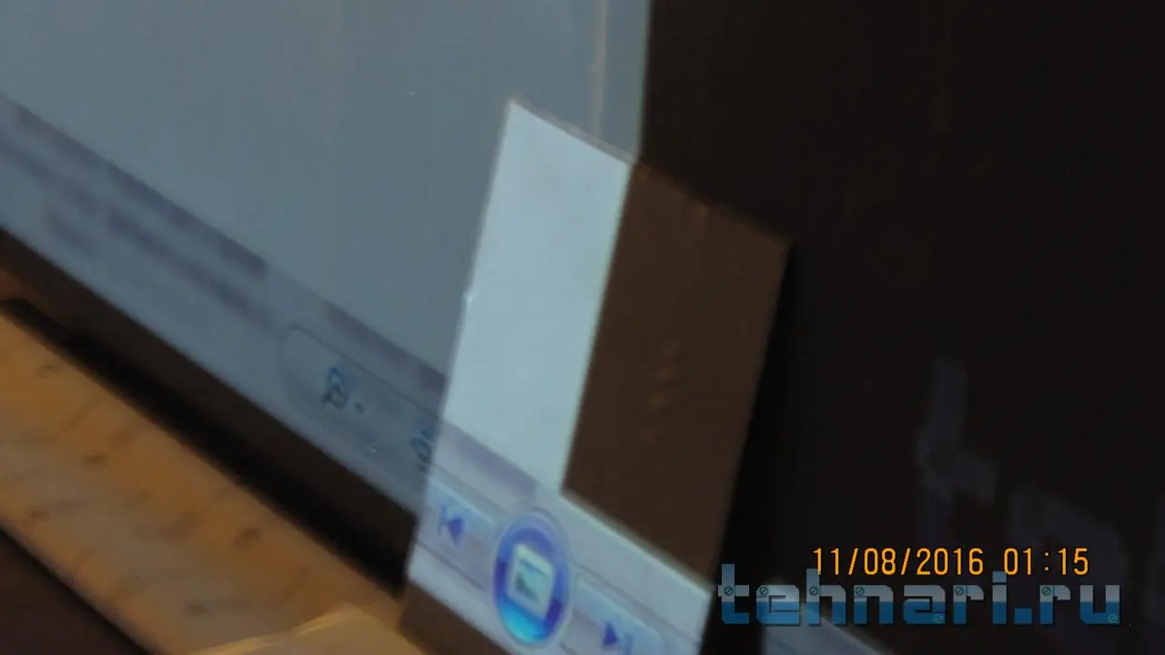

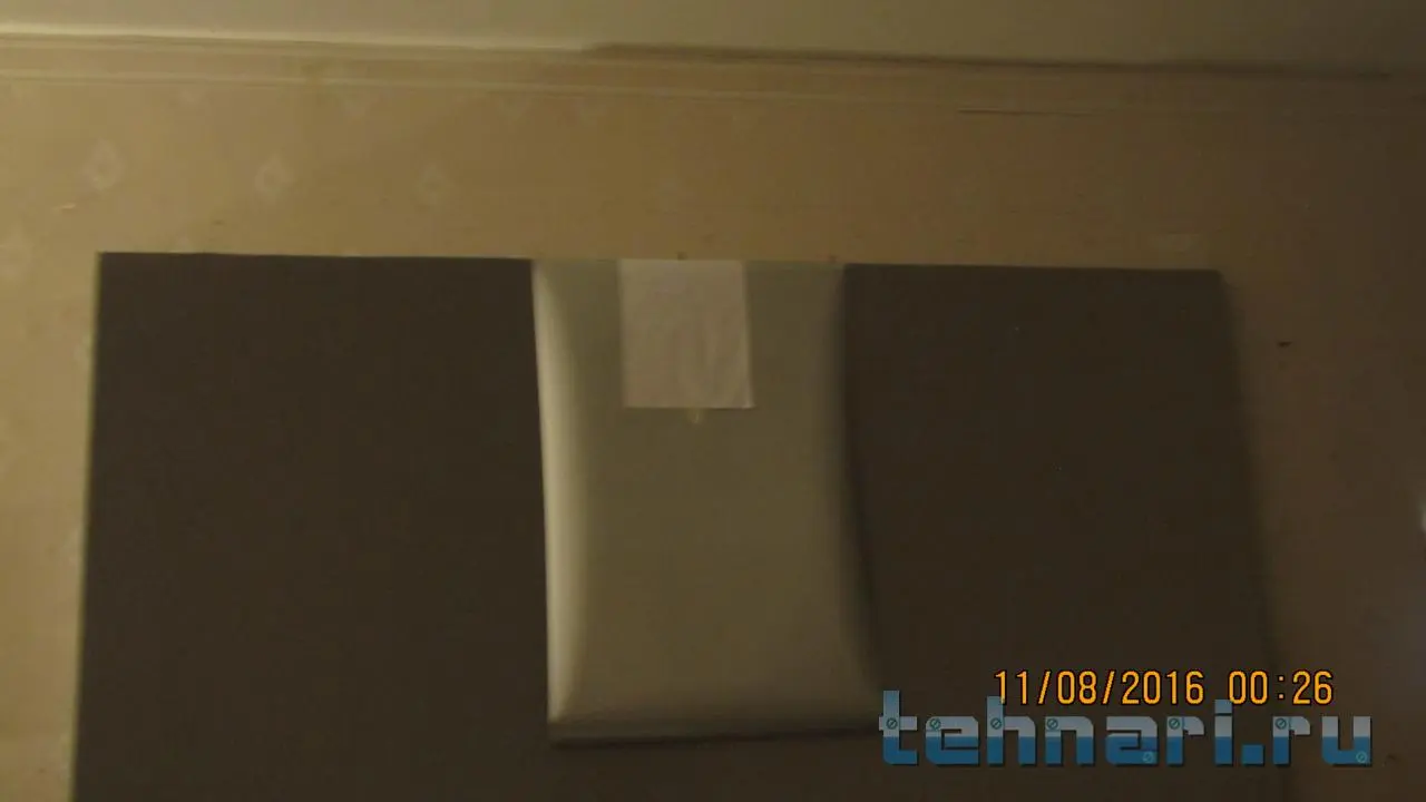

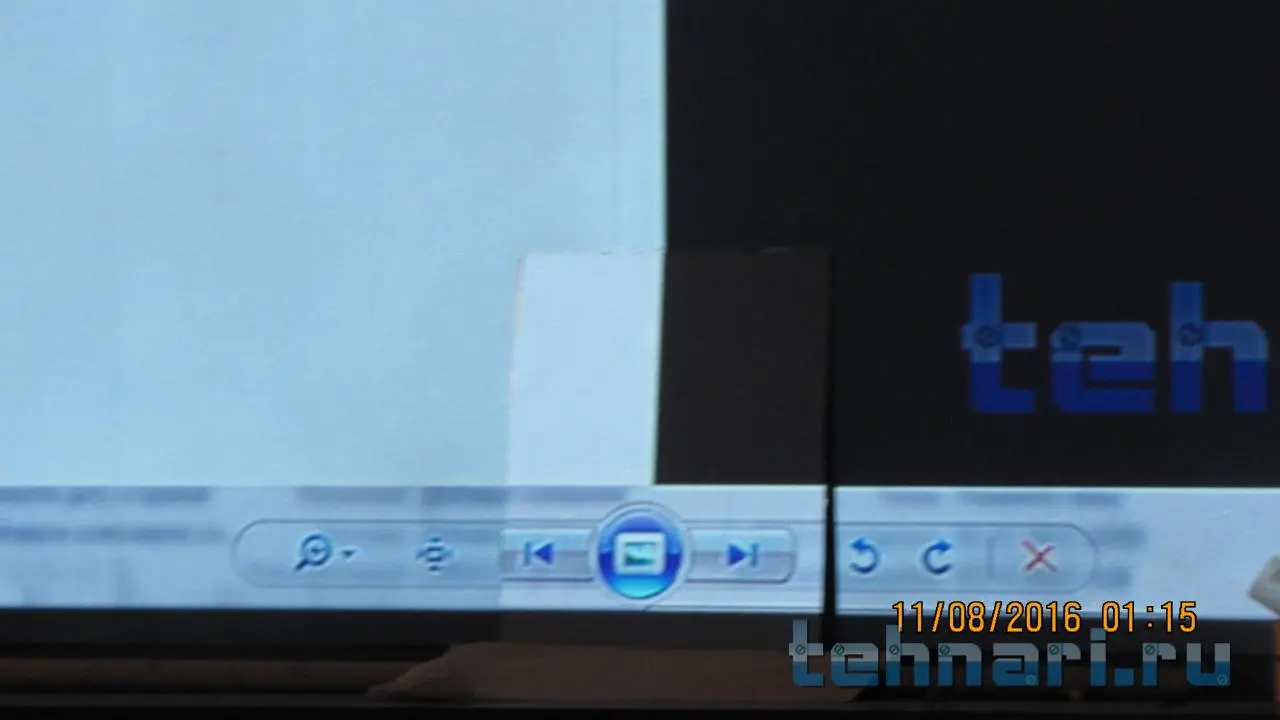

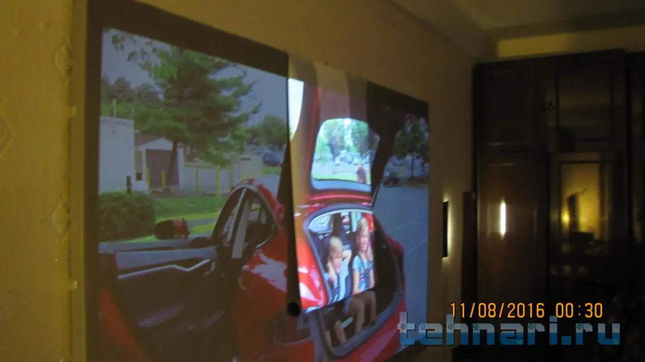

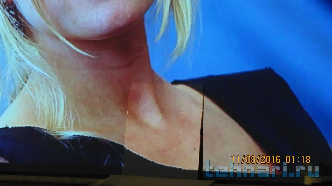

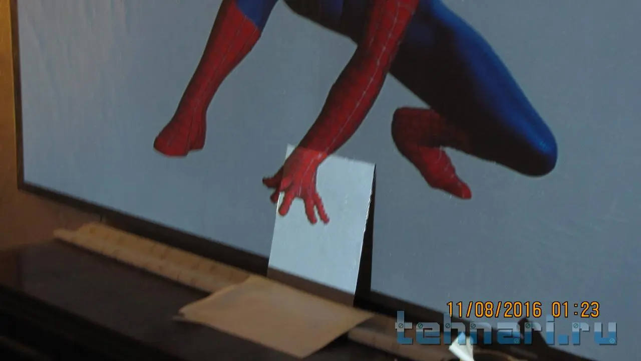

Вот сравнение термо пленки 9905H и 8803H(основной экран) приложен белый лист а4.Видно что яркость меньше белого листа но уровень черного заметно выше а так же углы обзора.Режим эко.

Вообще надо попробовать снять защитный слой с термо пленки и так же рассмотреть внимательно..Тут тоже есть свои плюсы и минусы но вариант с термо пленкой не отрабатывался вообще(400 кд яркость без зашитного слоя)..Займусь.

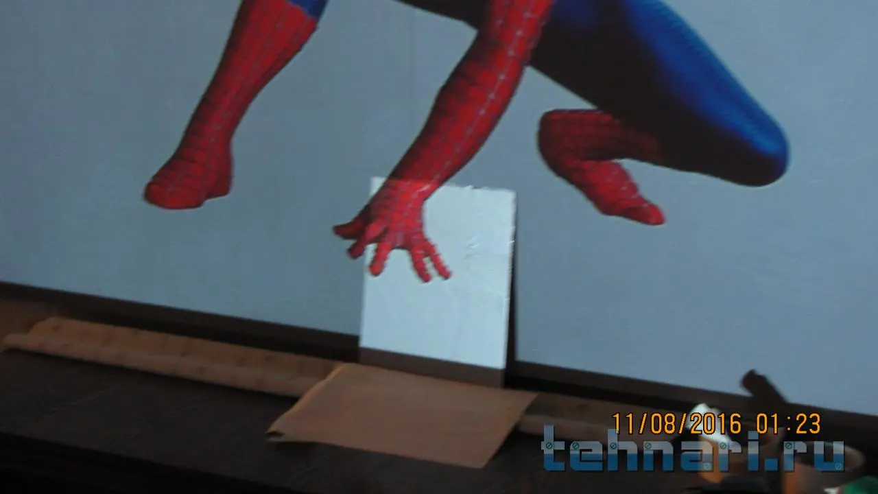

DDREDD ну думаю Вам это понравиться..Значит сделал так-на лист ПВХ наклеил для пробы скотч двух сторонний и наклеил поверх термо пленку,потом удалил защитный глянцевый слой..В итоге яркость на уровне ткани 8803H но углы на порядок шире но уровень черного похуже чем на ткани..Но термо пленка без защитного слоя сама по себе матовая и если встык соединить то не будет видно,верхний слой возможно нужен только для поднятия черного а углы и так шире..Защитный слой снаружи глянец а с оборотной стороны матовая без зерна(тоже пригодиться может)

DDREDD знаете а мне чего то вот понравилась эта термо пленка 9905H..Картинка несколько иная..Присмотрюсь.Ну черный похуже но зато яркость отличная и широкий угол..Цвета красивее..Правда вот цена..Цвет пленки серый(без защитного слоя) и светло серый с защитным слоем..
