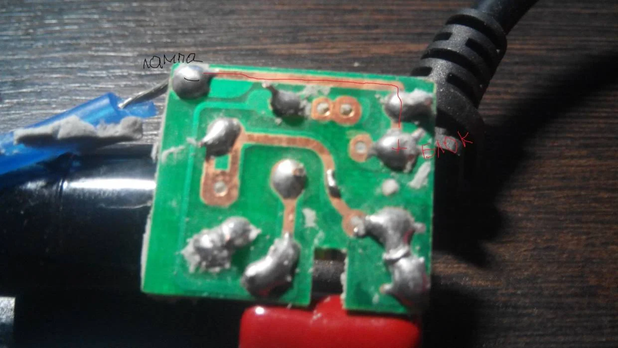

Что это за резистор?

На фото видно что конец резистора цел, как посоветовали выше просто обдерите немного краски с того конца и запаяйте проволочкой сеченим примерно 0.5мм и близким.
И не надо было этот силикон отрывать вообще, сначала посмотрели бы типовые неисправности и т.д. и т.п. Паяйте и резистор и пробуйте включить...
вот именно цвета там хер поймешь. золотистый . желтый зеленый и вроде красный
на голубом фоне
Я вот понять не могу: Вы фотографируете один резистор, а говорите про другой? Потому как встречающийся на всех Ваших фотко резистор промаркирован как жёлтый-фиолетовый-красный-золотистый (если только цвета переданы, как есть), что соответствует 4,7 кОм, точность 5%.
Если же разговор идёт про какой-то другой резистор, то, как минимум, золотистое кольцо не может быть первым.
Второй резистор на фото (маленький) - да, 750 кОм.
с ума сойти, вы ее что зубилом ковыряли tehno004, и на этой плате все резюки поотрывали, да и вообше это и есть плата розжига а та что самая первая была там просто стоят токо ограничивающие резисторы на сами лампы
алексей а можно подключить ксенон и проверить ток с него поступает на ту плату где резистр оторван? чтоб если тако не будет значит сам блок надо вскрывать

разговор о бежевом резисторе
Я александр
точно не могу сказать но по моему там высокое напряжение порядка 1000 вольт при запуске так что только с лампами получится
саша я вот смотрю на сому плату с зади и там где подходит + с основного блока по дорожке иду и он подходит к -на лампу может касяк у корейцов случился по этому и не горела?
ты хочешь сказать можно подключить только к основному а который на проводах не нужен?
а может просто из за того что все было оторвано?
вот не понятно я это оторвал или было. резистр я точно оторвал
IMG_20140104_230240.webp вот
все что с ксеноном шло все и подключайте. Та плата что расковыренная тоже с ним шла?
который тонкий. а расковыренная это уже скоревший и ремонту не подлежит
