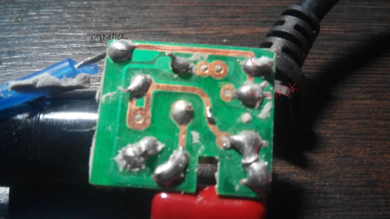

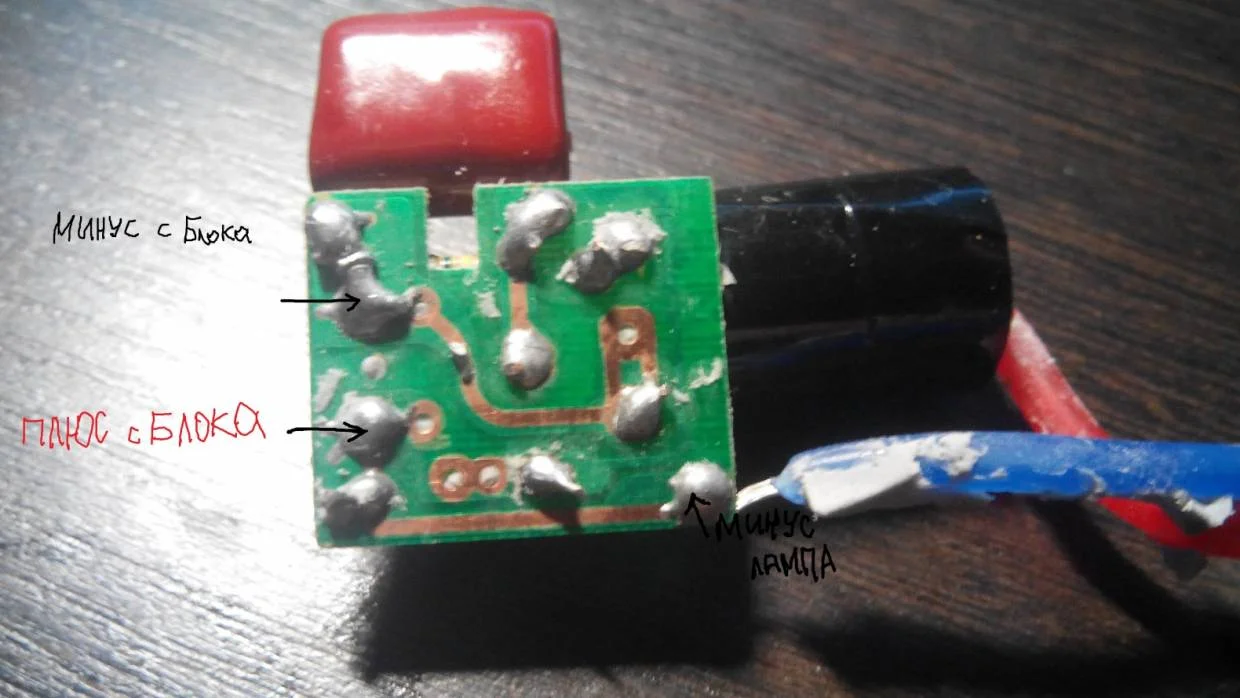

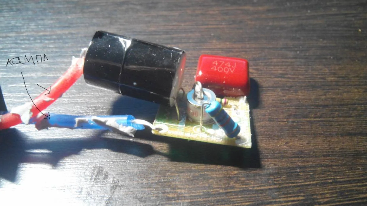

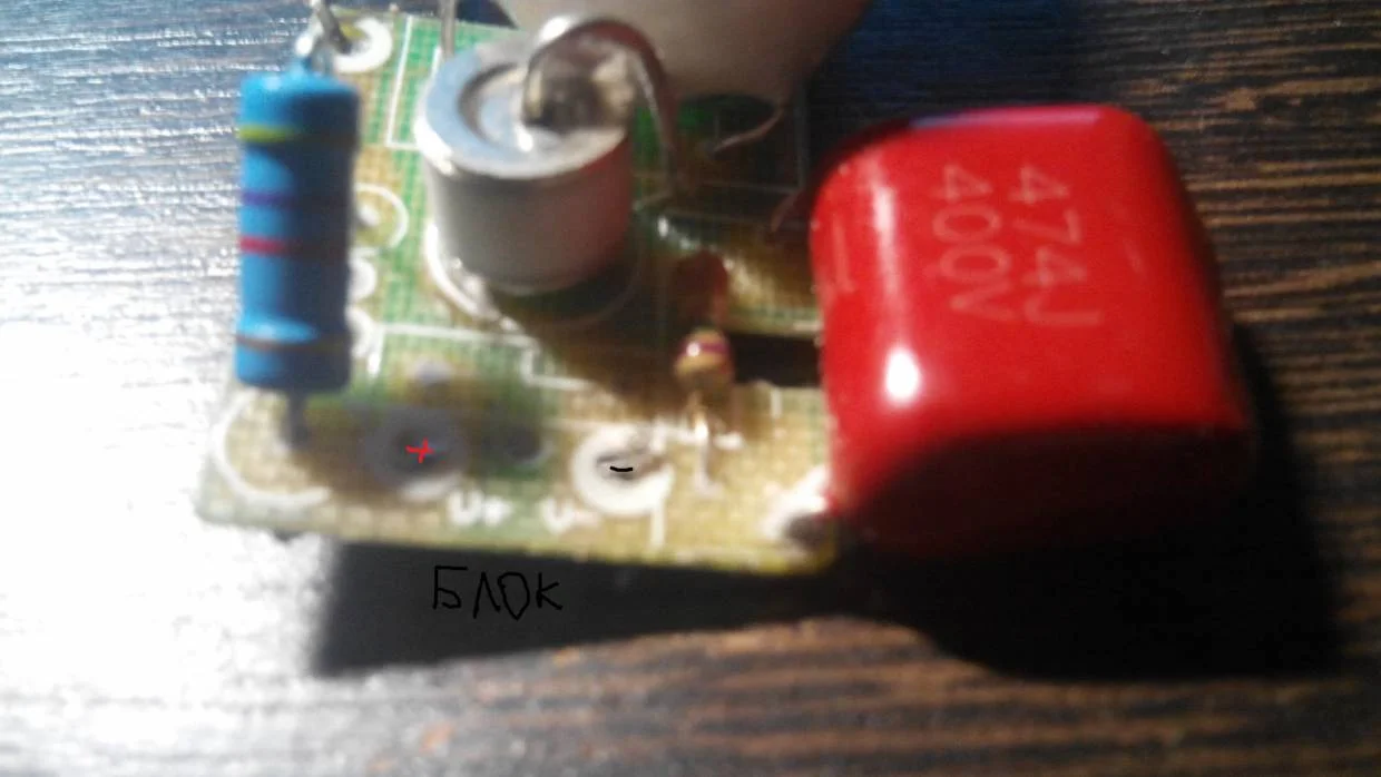

Тоже тащусь. Если там 23кВ то при включении должна быть нехилая дуга 2см в длиннуУ меня игрушка есть, плазменный шарик там поряда 10кВ дуга на 1См пробивает. Боюсь как бы элекрику не попалило такой дугой, изоляцию то вы сорвали, будете включать отойдите подальше... на всякий случай
говорят потом можно парофином залитьТоже тащусь. Если там 23кВ то при включении должна быть нехилая дуга 2см в длиннуУ меня игрушка есть, плазменный шарик там поряда 10кВ дуга на 1См пробивает. Боюсь как бы элекрику не попалило такой дугой, изоляцию то вы сорвали, будете включать отойдите подальше... на всякий случай
саша да по цвету на лампе тоже кпасный + написано он втыкается в + блока
Конечно он работает как блок розжига повышает напряжение с 12 вольт до 23 корейских кв без него у вас ни чего не получитсябез блока на проводах нет не какой реакциии видимо этот блок преобразовывает напряжения с основного блока на лампы накаливания
вот про это я и говорю. а почему тогда там + переходит на - лампы?
Вообще плазме в колбе лампы совершенно всё равно, в каком направлении протекает ток. Однако постоянный ток или наличие постоянной составляющей очень вреден для газоразрядных ламп, из-за переноса вещества электродов. То есть ток должен быть переменный...почему тогда там + переходит на - лампы?
