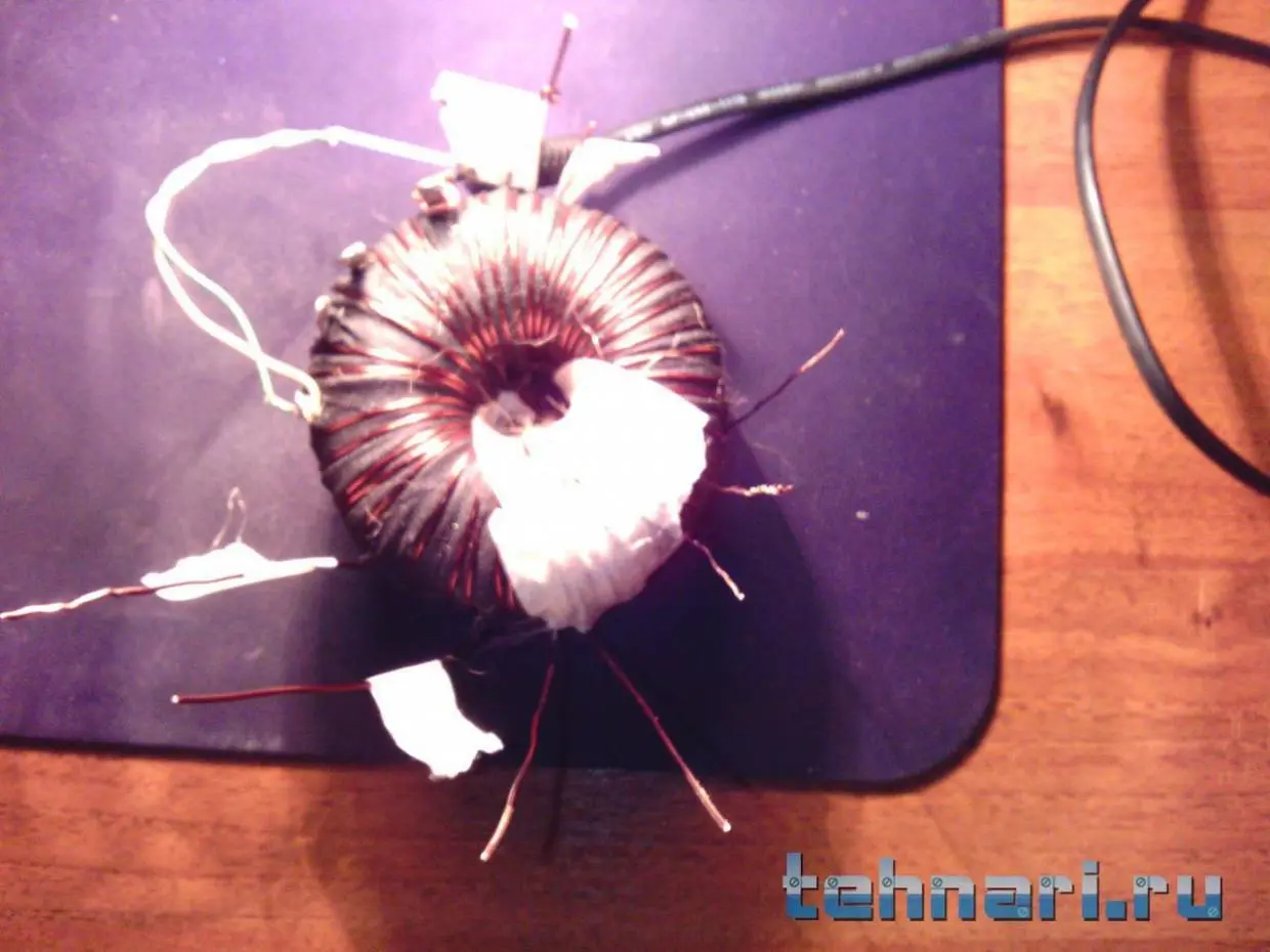

да я почти весь его распаял)
размотал, 2провода по метра 4) их же можно спаять вместе?
Можно, заизолировать хорошо и что б спайка снаружи бублика получилась.
провод толстый, трудно мотать(
Мотал, знаю, аж мозоль на пальцах набил.
про изоляцию межслойную не забудь.
зря походу всё затеял(((намотал один кусок выдаёт почти 3 вольта
просвет стал маленький, челнок не лезет, провода не хватит даже на 10 вольт, жизнь боль, пипец короч(((
Ничего, горький опыт- тоже опыт. Доматывать можно и без челнока, сложив провод пучком. Так, что ищи провод 1мм, его в два раза больше влезет, да и мотать проще.
Размеры бублика сними, по идее должно быть 5-6 витков на вольт, 15-16 см обхват(длина одного витка) примерно, метр провода на вольт, 12метров на 12вольт... Ну у тебя примерно так и выходит... Сфоткай что получилось.
Вот мотал, похожий торик, от магнитофона Снежеть, 90 ватт прога выдала. Провод, правда, 0,8, но влезло 2х15, и на 12 вольт одна. Дырка осталась мм16-18.

когда замерял, 5витков на 0,4 вольта, это примерно 75см на вольт нужно около 1,5метра, вот и выходит что нужно, метров16(((
щас 30 витков 2,9 вольт, и около 4х метров намотано
будем искать другой провод(
Померяй диаметр внешний внутренний, высоту кольца, у меня 15 метров на 15 вольт ушло,
внешний 7 внутренний3 и высота 3, всё это с намотанной первичкой
Да' бублик утебя меньше' витков надо больше' но длина провода не меняется, почти.
Да и мощность примерно 70 ватт' как раз впритык к твоим туда.
вот поэтому и было решено его мотать) только материал нужен для этого
