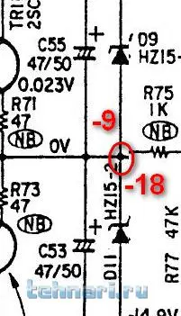

Интересная деталь обнаружилась. Регулятор баса влияет в нерабочем канале на напряжение в точке соединения Д9, 11 с -9 до -19. В рабочем канале на этой точке ноль.

Может быть постоянка с оконечника лезет. Я бы левый конец R75 отпаял от стабилитронов и посадил на землю. Потом посмотреть где остаётся постоянка - на оконечнике, или на усилителе напряжения, и заниматься уже им непосредственно
С конца там от -9 до -18 когда крутишь регулятор баса.
