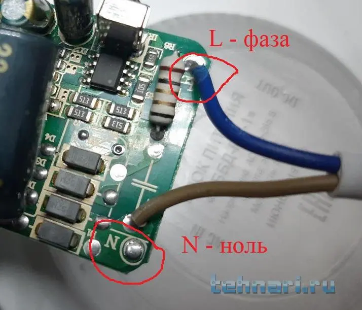

Что касаемо подключения к проводам на потолке, то это совсем просто:
Как уже писали ребята - индикаторной отвёрткой.
Включаешь (без люстры) выключатель люстры, смотришь на каком проводе засветится индикатор (запоминаешь его или как-то помечаешь, например кусочком изоленты). Затем отключаешь выключатель люстры и ещё раз проверяешь, если индикатор больше не светит - значит это и есть фаза.
Найти ответные провода на драйвере тоже не сложно (смотри картинку). Как я уже писал тебе ранее N - ноль, L - фаза.
При подсоединении люстры к проводам УБЕДИСЬ что на фазном проводе НЕТ НАПРЯЖЕНИЯ!!!.

В твоём случае ноль будет синий, а коричневый будет фаза!
Как раз наоборот .
коричневый фаза , но кытайцы могут и наоборот сделать
Это как раз тот самый случай!
Холодный цвет провода - это минус (ноль)! В твоём случае ноль будет синий, а коричневый будет фаза!
Посмотри на фото его драйвера, я прикрепил чуть выше на этой странице. Всё наоборот.

не факт! Пока он драйвер не вскроет, нет точного совета где фаза и ноль!
Ну ты на его фотографию-то посмотри, я специально ведь её продублировал чуть выше. На ней символами обозначены фаза и ноль, а провода по цветам подпаяны "по китайски". Нельзя-же отрицать очевидные очевидности.
