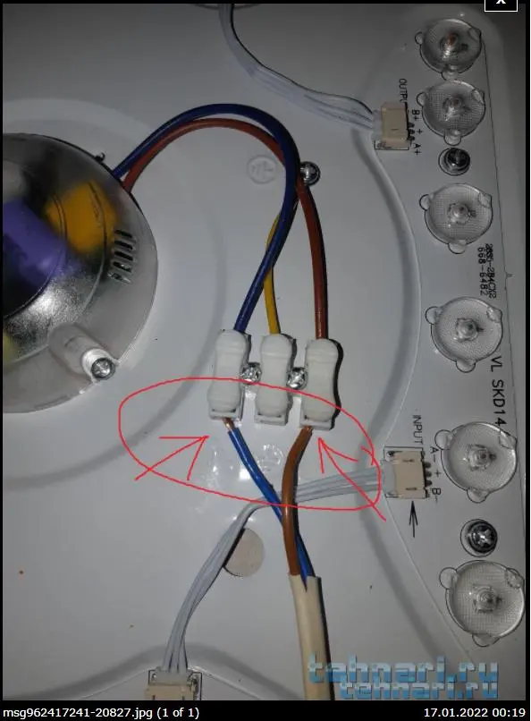

Найти ответные провода на драйвере тоже не сложно (смотри картинку). Как я уже писал тебе ранее N - ноль, L - фаза.

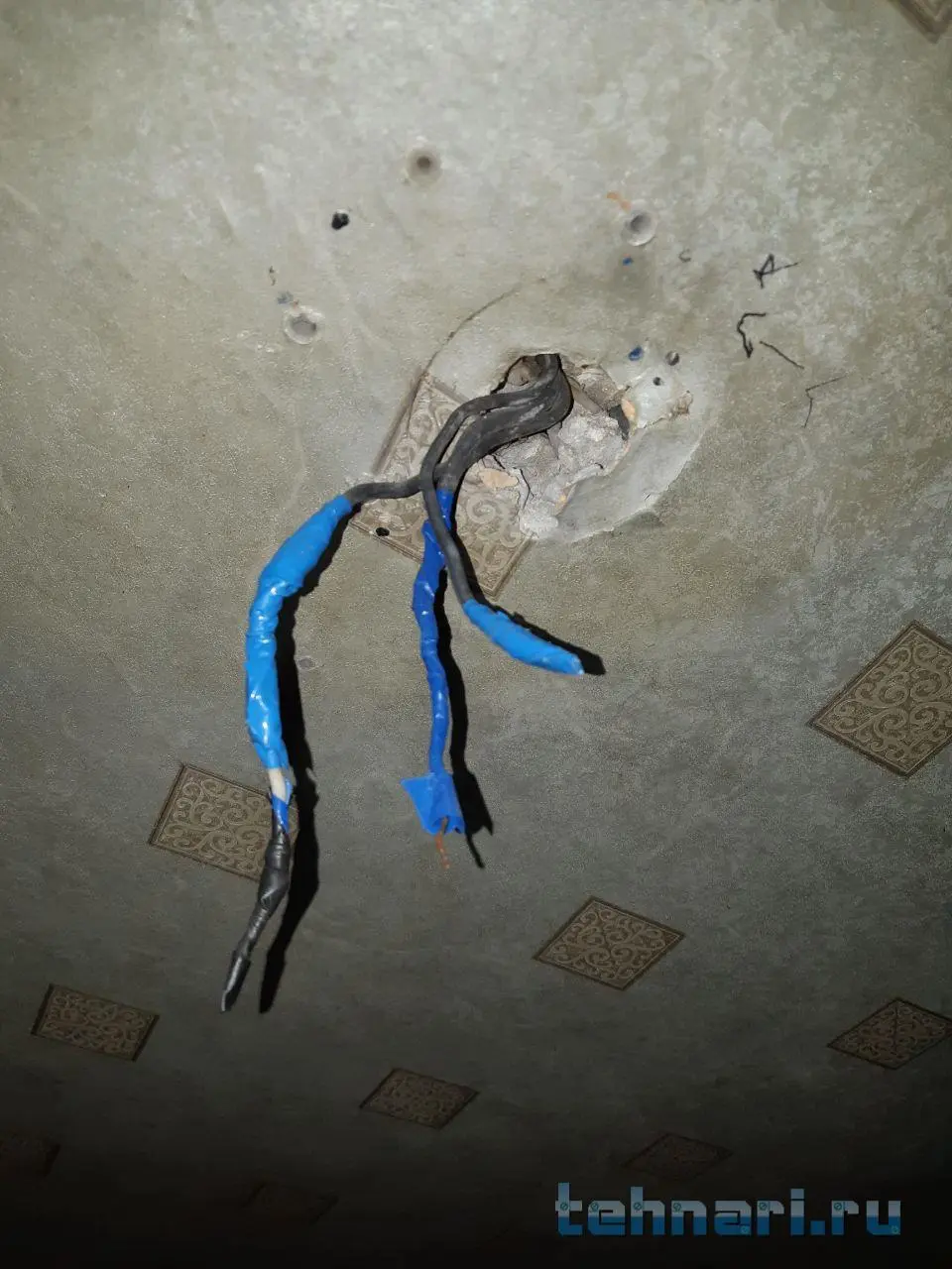

нет! У тебя 3 провода на потолке! А именно один из них нулевой (ноль), а два других фаза, с каждой клавиши выключателя!
Ааааа... Так на потолке - 2 Фазовых провода?... Воооон оно чё. А один нолевой значи. Не знал. Спасибо! Я до этого думал Там 1 провод - Фаза, другой Ноль и третий Земля( ошибался. Теперь буду знать.
запомни поговорку электриков! Холодный цвет провода - это минус (ноль)! В твоём случае ноль будет синий, а коричневый будет фаза!
Тоесть у самой люстры - обозначения где N-ноль, а L- фаза. Китайцы надеюсь не ошиблись в обозначении)

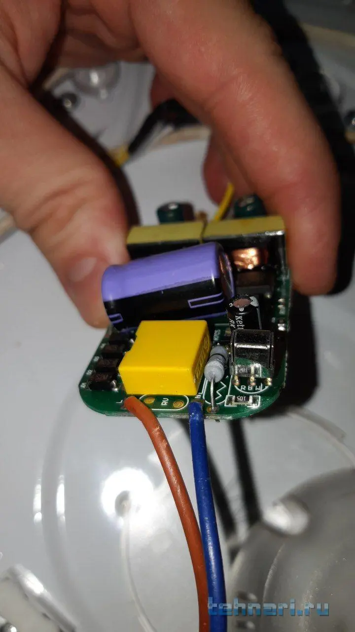

Вот в посте № 211 фотография платы - Старой люстры. А вот провода Новой люстры, которую я щас совершенствую.
У неё всё наоборот)))
Это хорошо, что на плате обозначения есть. где N - это ноль (синий провод), а L - фаза) (коричневый). Надеюсь Плате текстолитовой то можно верить??? )))) Или всё же Цвет провода - в приоритете? чтоб определить фазовый провод)

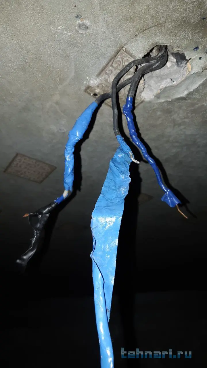

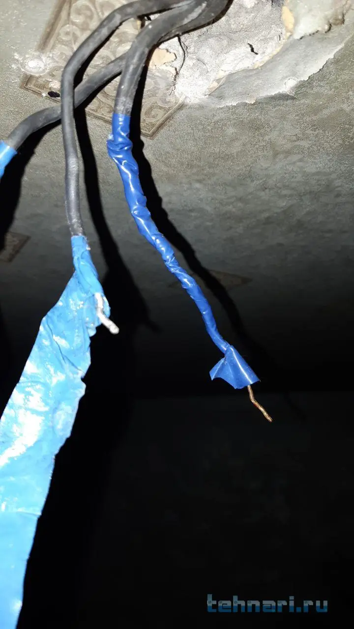

Вот провода на потолке какие:
Как на фото видно. Отматывать пока изолентку не буду)) так как квартира - не обесточена. Но Можно заметить что все провода в Чёрной Изоляции, далее один провод который - С Лева (первый) он вытащен из чёрной изоляции и цвет у него Белый.
Ну если нужно то я перчатки щас одену резиновые и сниму в принципе изоляцию, фото могу выложить. Каких они цветов провода.
Плате и нужно верить , а лучше и перепаять синий и коричневый , фаза и 0 важна , хотя и говорят без разницы , на фазе стоит пред , в случае неисправности пред просто сгорит и фаза на корпус никак не пройдёт , а если пред на 0 -ле , возможен пробой планок светодиодов на корпус светильника , что не редко случается .
Абсолютно верно! На самих платах написано правильно.
Скорее всего что так и есть. Третий провод идёт от второй клавиши выключателя и при её нажатии на третьем проводе тоже должна появляться фаза.
Не ошибался. Такой способ применяют когда выключатель одноклавишный и в квартиру из этажного щитка заведён "земляной" проводник.
Не надо! И так всё понятно. Просто найди фазный провод, а второй будет нулевым.

От себя ещё добавлю: на плате драйвера в точках его крепления к корпусу люстры наверняка есть контактные площадки, которые соединены с нулевым проводом. Таким образом, при коротком замыкании, сработает автомат защиты в квартирном щитке и корпус люстры не окажется под действием фазного напряжения.

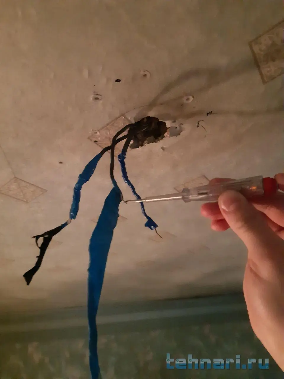

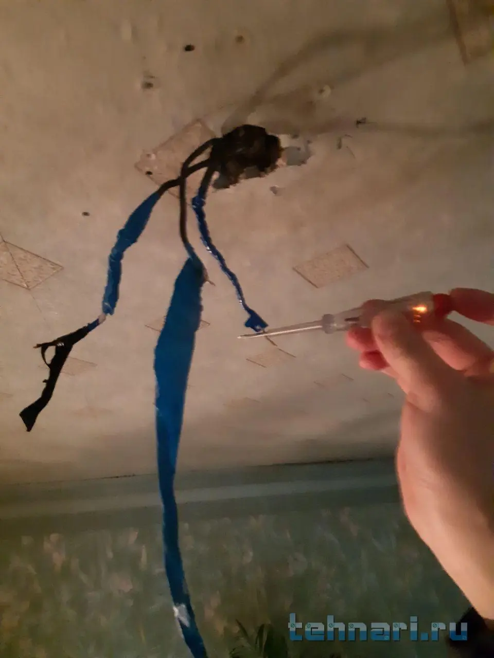

И вообще. Раздобыл у брата эту Индикаторную отвертку. Выкладываю фотографии Потолка и проводов:
Кстате. Все 3 провода - абсолютно разные)))
первый провод - Нолевой (диод в индикаторной отвертке не светится), он сделан из скрутки Медных жил. Фото ниже:
Второй провод Алюминиевый - Фаза, но почему-то она как-то при прикасании индикаторной отвертки "Дохло" (слабо) светит. Почему так...?
Третий провод - Медная жила, Провод - Фаза № 2. У этого провода диод светит хорошо в Индикаторной отвёртке. (Фото ниже)
1) Почему в алюминиевом проводе такая слабая светимость диода в Индикаторной отвёртке
2) 3 вида проводов, а именной: Медные жилы - скрутка (первый провод), Алюминиевая жила - второй, и Медная жила - один провод. Это нормально? Я думал все 3 провода должны быть из Одинакового провода. Разве нет?

можно! На плате должно быть написано ,L,, и ,,N,,. Соответственно ,,L,, это фазный, а ,,N,, нулевой!
чё пишеш то? Обычно в драйверах LED светильников нет связи ,,высокой,, и ,,низкой,, стороны, т.е. ,,развязочка гальваническая,, присутствует. Это же не просто LED лампочка с цоколем и упрощеным драйвером! И опять же, судя по фото, да и в реальности на практике, преда там нет, а ставят ,,обрывной,, резистор!
скорее всего нет! Потому как платка драйвера обычно находиться либо в пластиковом кожухе и приклеена на вспененый скотч, либо просто платка без корпуса опять же приклеена на вспененый скотч или термоклей!
Всё верно думал. Видимо у тебя дом "со стажем" и когда-то кто-то до тебя, при установке своей люстры обломал под самый потолок старые алюминиевые провода. А в качестве "альтернативы" нарастил скруткой другие провода из того что было под рукой. Будь осторожен, старые алюминиевые провода не любят шевелений и очень легко ломаются внутри изоляции.

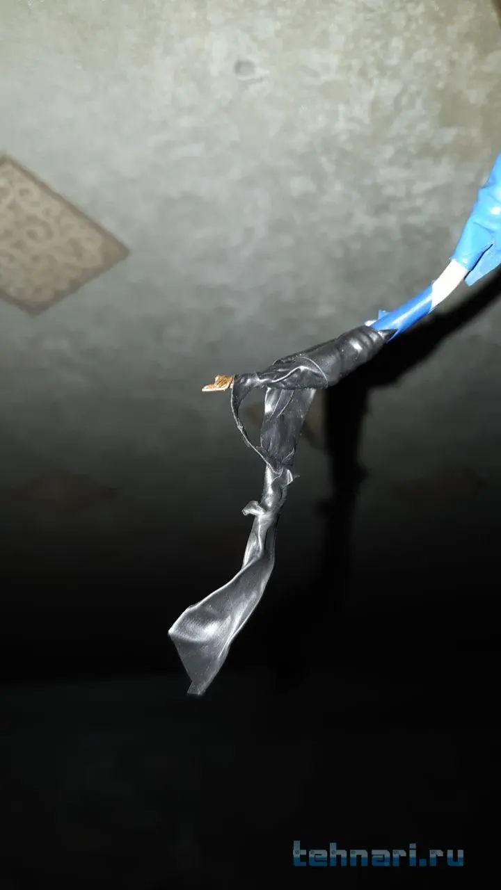

а на выключателе обе клавиши включены?
если снять всю изоленту, со всех проводов, то увидиш скрутки и то что все 3 провода чёрные, выходящие из потолка - будут аллюминиевые!
На первом фото когда меряеш фазные и нулевые провода, не нужно касаться торца индикаторной отвёртки, т.е. металлического кончика! Держи чисто за пластик!
Может второй фазный и еле светит через "наводку", потому что уже обломан.
Значит его и заИзолирую. А медную Жилу - фазу. Воткну в фазовый разьём в клематоре на люстре. Нолевой провод с потолка - как писал - вставлю в клемматоре люстре разьём идущий от платы драйвера (с буквой N). Так правильно будет. только вот средняя клемма пустая у клематора люстры.... для чего она?

Совершенно верно. Обе клавиши включены перед тем как я Фотографии делал. Проверял клавиши на стене. Включено всё. и такой результат. Дохлое свечение диода в индикаторной отвёртке, как только сильно не прижимал к этому Алюминиевому проводу (фазе), всё равно дохло светит.
А почему так нужно делать? Если я не буду за торец индикаторной отвертки держаться, - Диод в ней не засветится тогда и я не узнаю - фазовый это или не фазовый провод же... или, что вы имеете ввиду? Для чего не держать за торец?
Хорошая версия кстате. Может и такое :hmmm:
