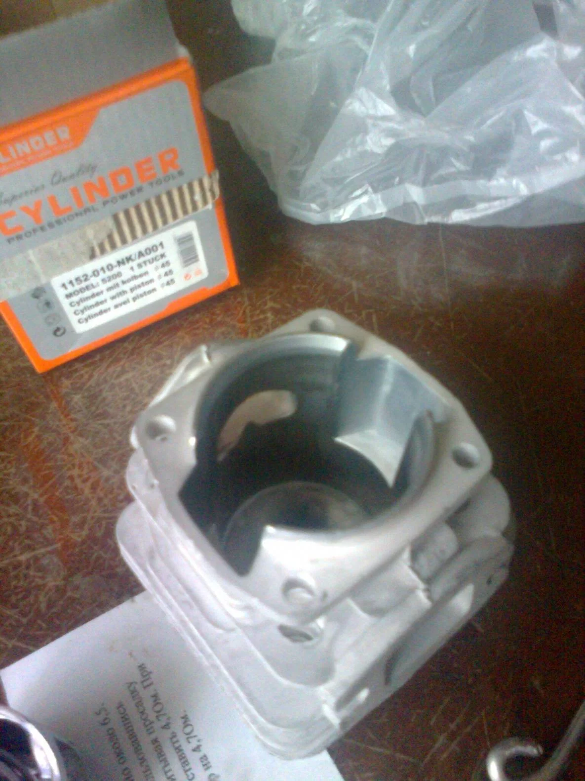

Я от думаю, может сделать лучше 4т?
В принципе на впускной клапан толкателя не надо.. Думаю, он сам будет открываться.
Как можно аккуратно залепить эти вырезы?
Закажи у токаря гильзу на цилиндр. Запресуй ее в цилиндр и все. Внутренний размер подбирай под поршень с расчетом + 1-2 мм на кольца.
Кочевник - это не втулка, а гильза называется :) Извиняюсь, что поправил
Может свинцом залить, а?
