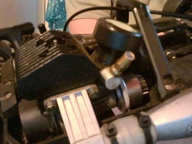

Идеальный вариант с калильной свечей и работать будет и простенько а топливо нитро спирт и касторовое масло для моделей.
Ага, идеальный, если компрессия на высоте - пара хорошо притертая или кольца на поршне есть. И то бывает, все пальцы отобьешь пока запустишь. А от двигателя сделанного на коленке из чего придется, хорошей компрессии ждать не приходится. Искровое надежнее, от искры смесь пыхнет в любом случае, а от калильной свечи только при большом везении. Метанол для калилки достать трудно и ядовит к тому же, а бензину хоть залейся.
djn
вот движек заводится с пол тыка топливо нитрометан продается в магазине моделей гоняет 60 км

То-то и оно, что продается в магазине потому что сделан в фабричных условиях, а не на кухонном столе, как собирался делать топикстартер. Потому и заводится.

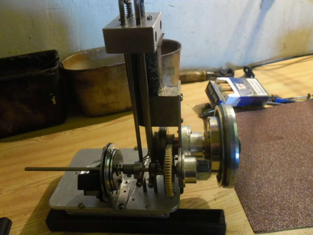

Вот вполне работоспособный девятикубовый четырёхтактный двигатель сделанный на кухонном столе без станков.Работает на парах 92-го бензина,заводится от руки.
    67.5 KB · Просмотры: 950
Достойная реализация, а шестерни привода ГРМ пластик чтоли?
Rossomaxa,да это пластиковые шестерни лентопротяжного механизма видеомагнитофона ВМ-12 Подробности изготовления этого двигателя вы можете посмотреть здесь
