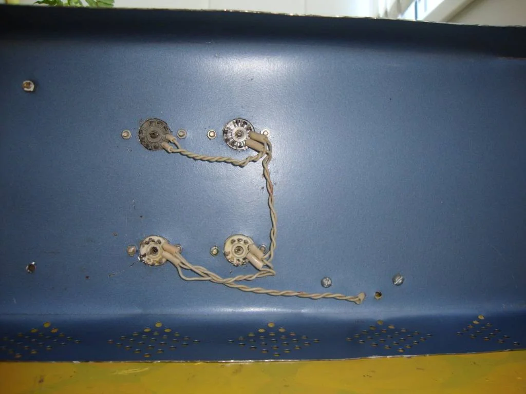

Новая проблемка, распаял накал на все лампы, включил. Напряжение с 6,5в проседает до 4в даже если подключена одна лампа. Нашел у себя маленький накальный трансформатор, но вот куда его поставить я еще не определился, вниз шасси он не помещается, а наверху шасси, рядом с силовым трансом места нет. Придется накальный ставить с правой стороны:(
А ты его включал на подогрев ламп, сколько на нем под нагрузкой ? ... :)
А каким проводом намотаны накальные обмотки на силовом трансформаторе ? ... :)
Да, это никуда не годится, придется ставить ... :)
Блин, я снова ступил. Накал ламп должен быть 6,3 а не 5,3.tehno003 Придется домотать, но это будет легко, на накальном еще есть небольшое окно для намотки:)
Все, домотал, напряжение под нагрузкой 6,3в.
Вот результат на сегодня:
Все отверстия обработал, установил панельки ламп, трансформаторы закрепил, распаял накал.:)
