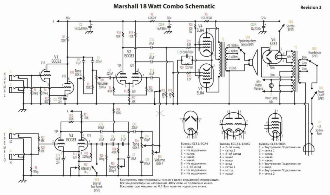

Все же я выбрал схему усилителя Marshall 18 Watt.
Схема из поста №54
Схема оригинальная но без канала "тремоло", лампы вместо ECC83 поставлю 6н2п, вместо El84 поставлю 6п14п.
БП упрощу, кенотрон выкину, будет простая схема БП выдающая 5,3в и 303в.

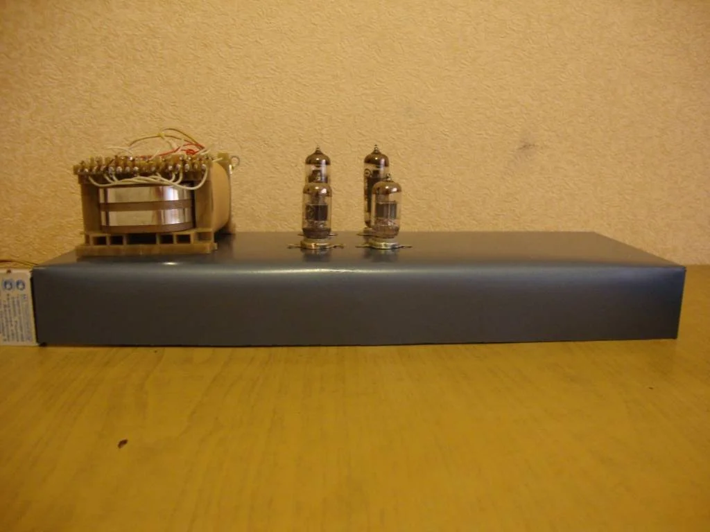

Шасси металлическое, выпилю из стенки системника. размеры: высота 52мм, длинна 450мм, ширина 163мм.
Какой нужно выходной трансформатор? Название? Или как и на чем его намотать? Динамик 8ом.
И второй вопрос: На схеме на вторые сетки выходников подается 328в. Можно ли их запитать от анодного если у меня анодное для всех ламп будет 300в?

Потихоньку делаю шасси для усилителя. tehnoperforator
Вот примерка панелек с лампами.
Выходной транс будет стоять справа.
Мне кто нибудь подскажет на счет выходного трансформатора?

А где там канал "тремоло"?
Тремоло в оригинальной схеме, та схема что выше(по которой я буду делать свой усилок)это уже упрощенный вариант.

Во вложении оригинальная схема:

Ну да, был и такой Marshall ... :)
По такой схеме была собрана и наша первая Российская Мартышка (комбик) - Мрия - 40Вт, но на выходе было 4-е 6П14, т.е. 2х2х6П14, в корпусе целая куча динамиков 4ГД28 ... :)
