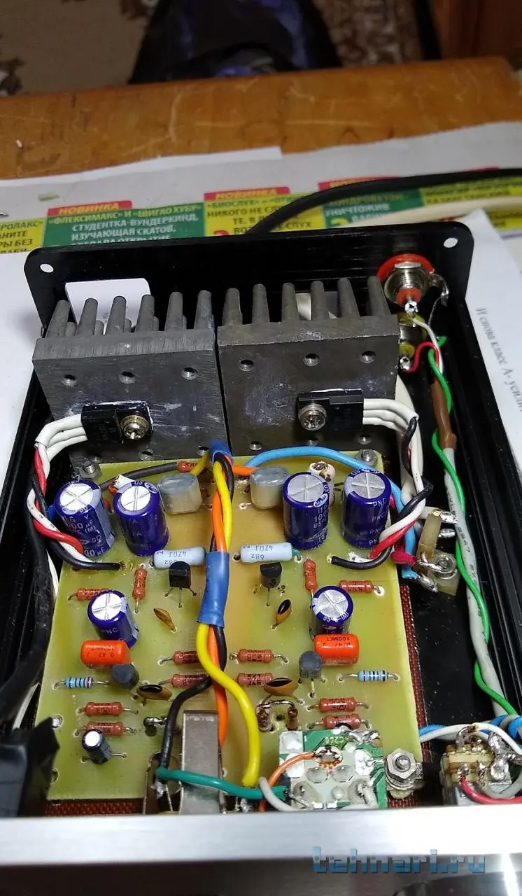

Всем добрый вечер! Повторил данный усилитель для наушников.Транзисторы применены следующие: BC556B,BC546B,выходной каскад-D2394. Подстроечниками выставил половину питания на эмиттерах выходников,заменил подстроечные резисторы постоянными.С1-электролиты 10мкф.Для питания использовал давно лежащий без дела линейный БП на полевике КП902 и операционном усилителе, фон отсутствует. Качество звука весьма порадовало,плюс предельная простота! Focus16, спасибо за схему!!!

источник звука-компьютер, звук снимаю со старенькой звуковой карты Creative SB audigy SE."Уши"-свежеприобретенные Superlux HD330
