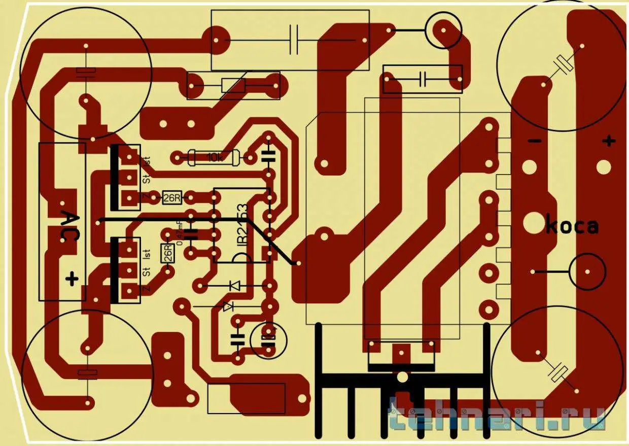

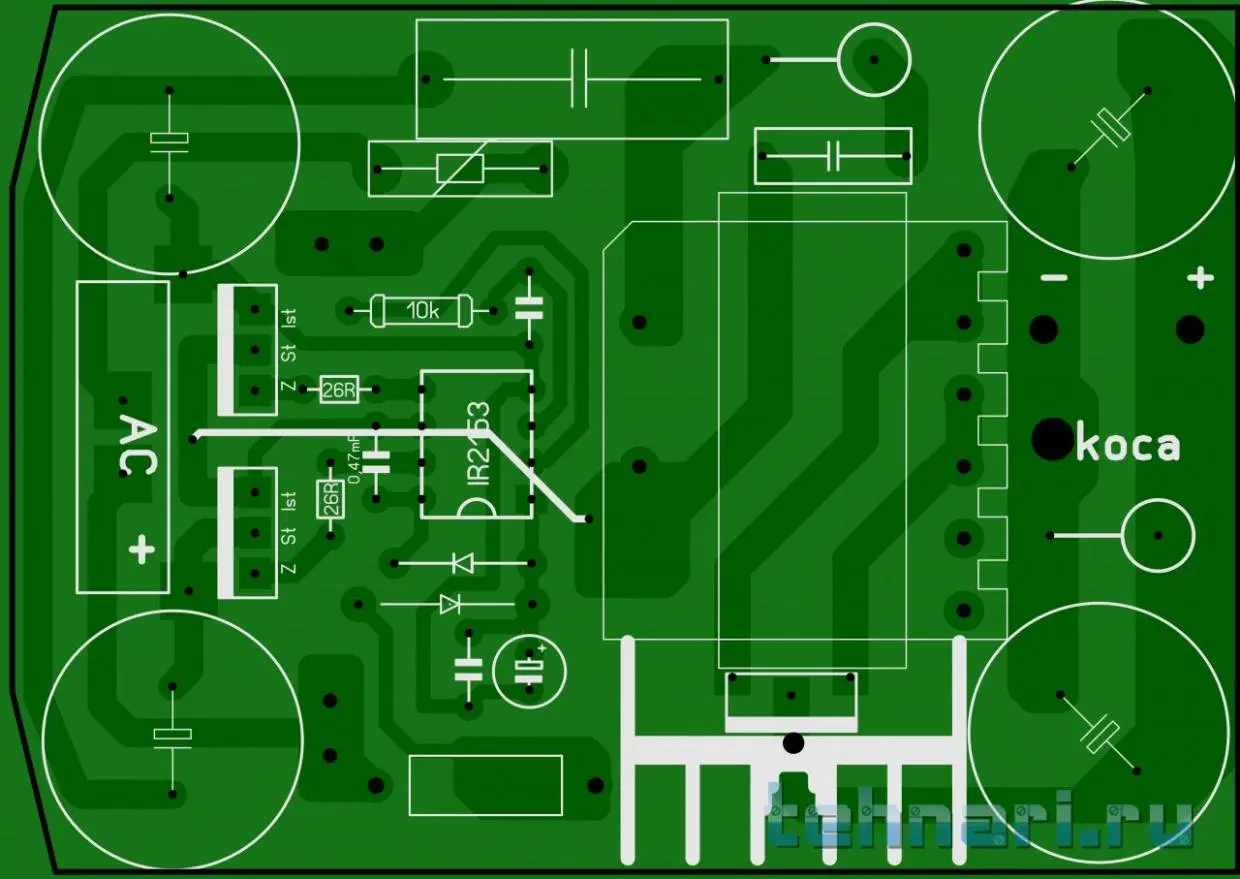

И снова я с вопросами.
Взяв за основу печатку от DTS немного доработал её под свой трансформатор и детали. Прошу знающих посмотреть, как говорится, свежим взглядом.
(Вид со стороны деталей)
Посмотреть вложение 272928 Посмотреть вложение 272929
В печатке резистор чатотозадющей цепочки на вид пол вата, а то и ватт. Я его так и оставил но правильно ли мне кажется что его можно и 0,25Вт. ставить, а печатка у DTS была разведена под то что было под рукой ? :)

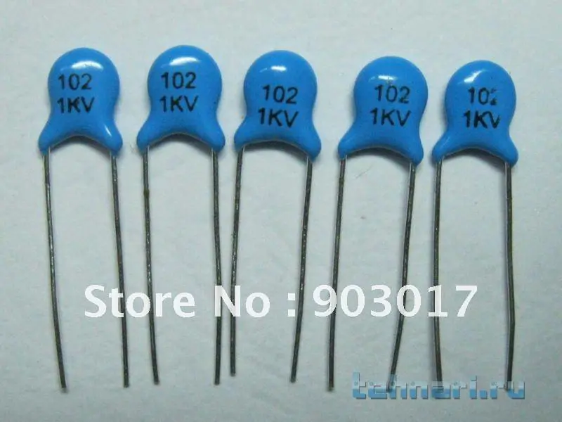

И еще насчет снабера: в одной из китайских айфоновских зарядок попался такой конденсатор
Только вот сильно мелкий какой-то, расстояние между выводами 5 мм. как думаете пойдет ? :)

Вашу lay зеркалить надо?Вообще все выложенные лэйки надо зеркалитиь или нет?Собралпо схеме Мистера Зверя -На входе сразу сгорел пред,лопнул термистор.Поменял и ...снова хлопок.:star2:
Не люблю работатьс чужими лайками, могут возникнуть куча проблем.
А посмотреть, зеркалить или нет, напечатайте пробный экземпляр и проверьте по ножкам микросхемы.

Насчет конденсатора:
Не знаю, как поведет такой конденсатор в полумосту, я ставлю такие только в обратноходовые, там работают, а на мост/полумост их не пробовал у меня куча других, неоднократно проверенных, не выбрасывать же их.
