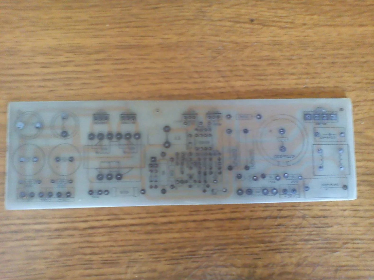

В продолжении создания усилителя для саба Lanzar.

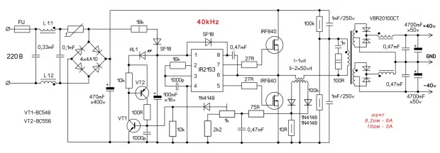

Было решено делать ИИП на IR2153 по схеме участника нашего форума Сергеj
Посмотреть вложение Pe4atka.zip

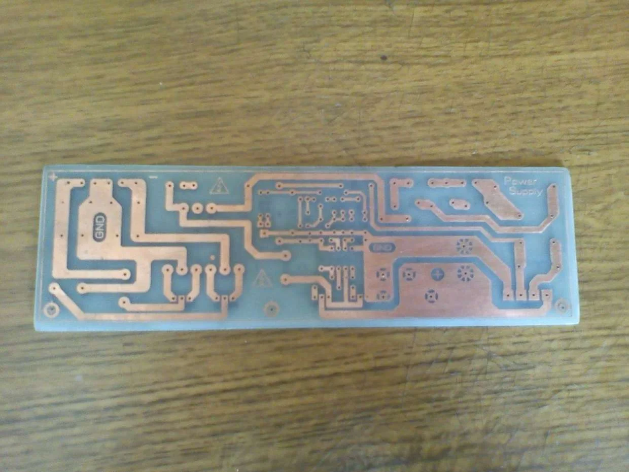

Сделал плату при помощи лут
Завтра буду паять детали

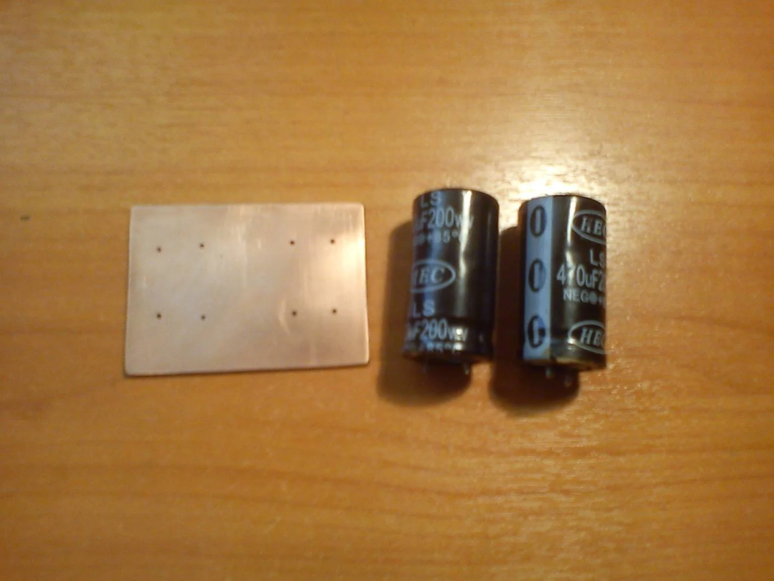

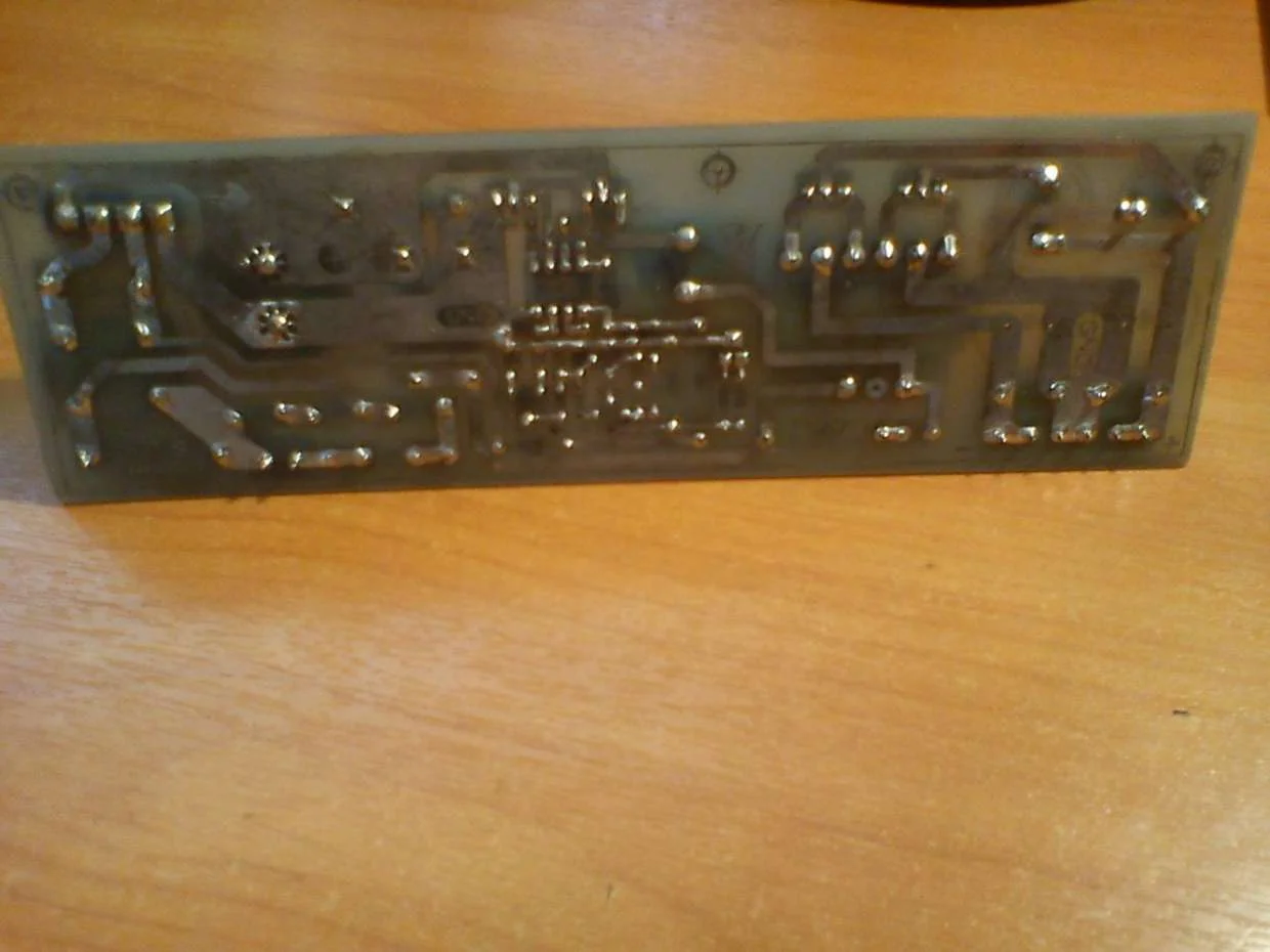

Продолжение следует :D Детали все что были впаял, как всегда не хватило пару деталей, два кондера и три резистора :mad:, попробую найти у себя. Если найду тогда буду сегодня испытывать :)
P.S. Платку еще не отмывал, когда все впаяю - тогда и отмою.

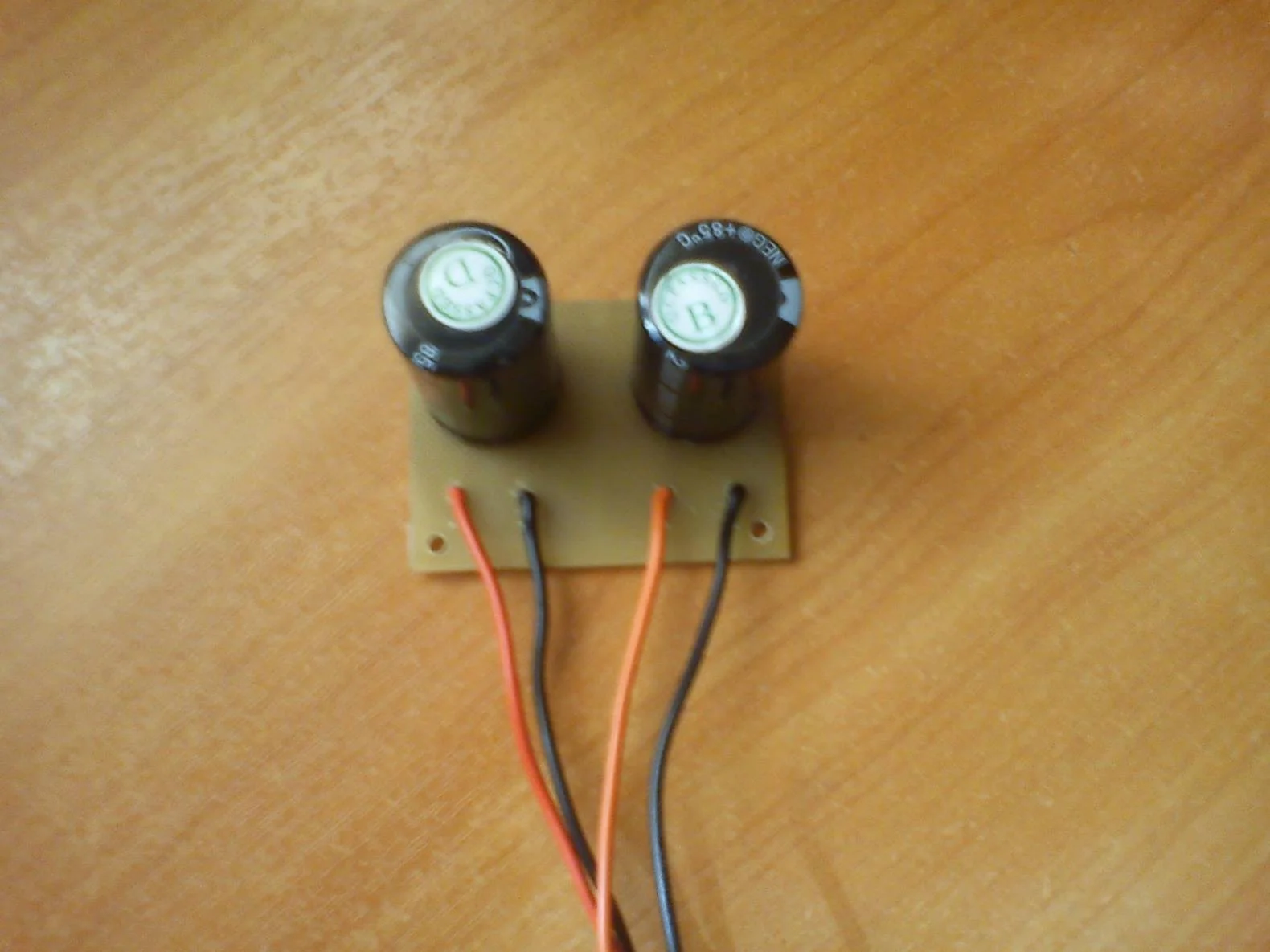

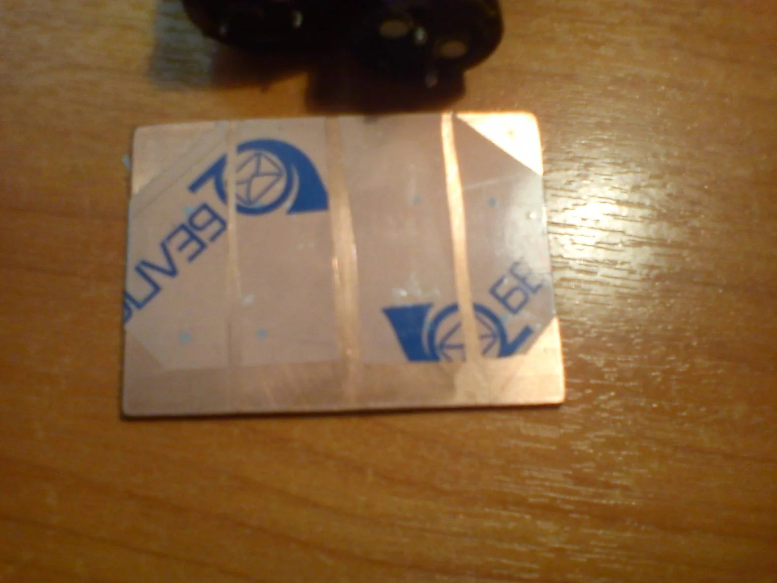

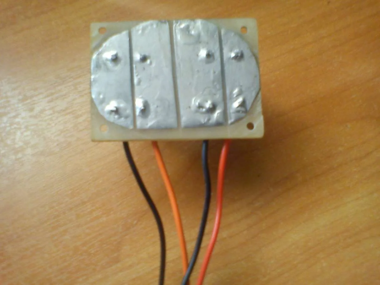

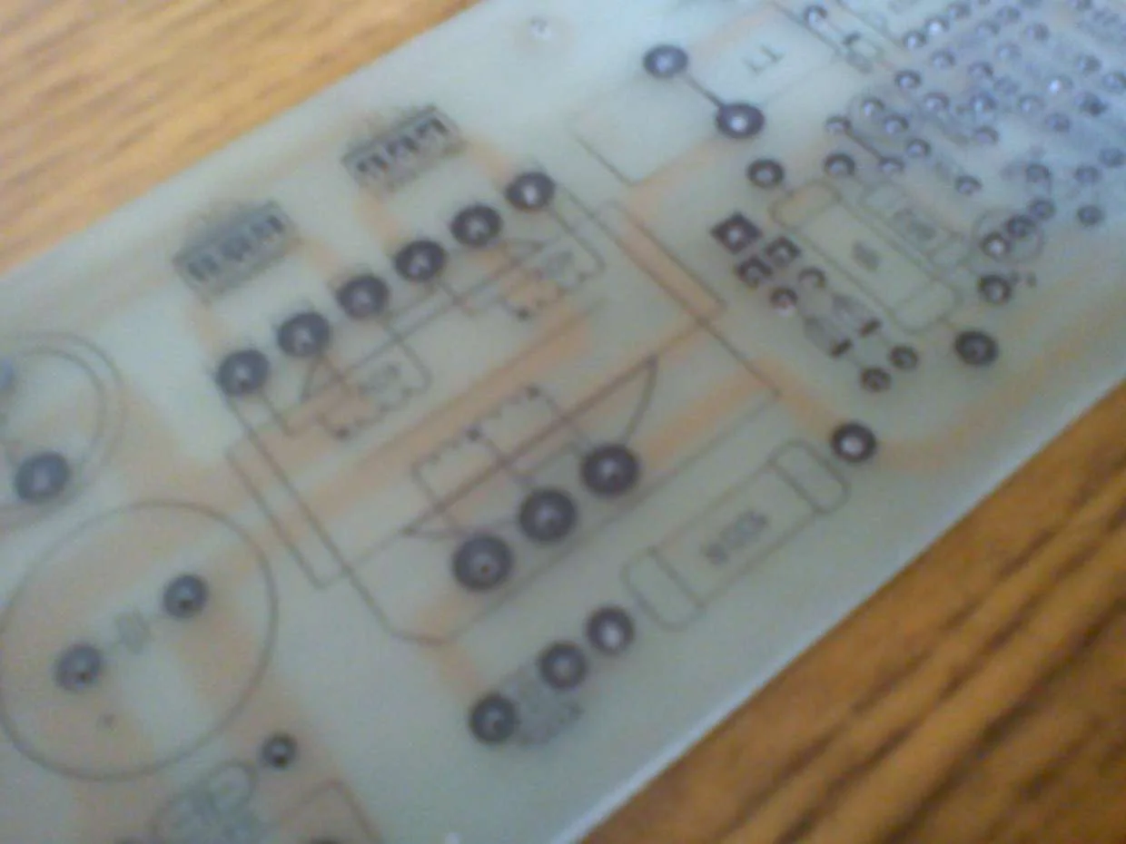

Нашел конденсаторы, но они чуть больше и поэтому было решено сделать отдельную платку (на время). Лака и маркера не нашел (делся куда то :)) сделал при помощи скотча :D Пошел травить, уронил банку с хлорным железом на пол :tehnari_ru_281: травлю в тем что успел собрать :mad:
    84.3 KB · Просмотры: 84
    84.1 KB · Просмотры: 78
Все таки это было плохой идеей :( сделал прорези напильником :D залудил и припаял провода :)
    93.6 KB · Просмотры: 77
    57.3 KB · Просмотры: 77
зря переводишь конденсаторы, им место как раз в моей схеме( печатке),там как раз полумост и нужно парочка на вход.
так у меня их много, и на твою печатку хватит, если она будет нужна :)

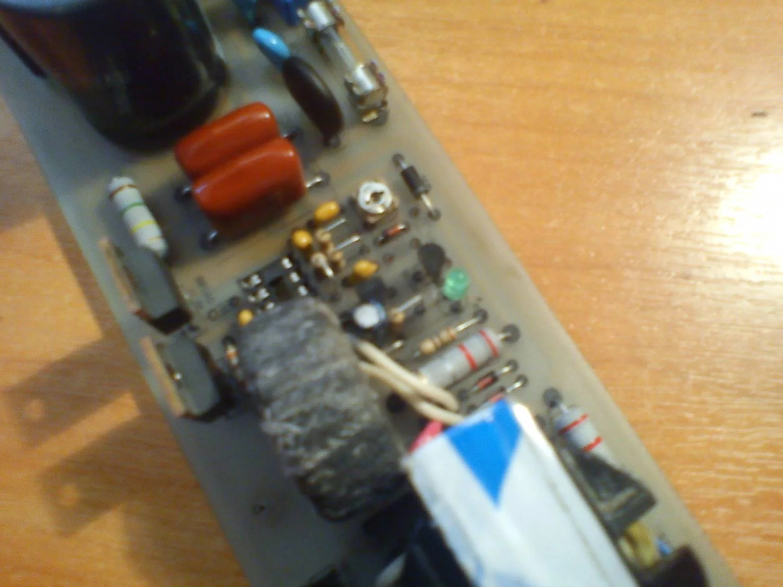

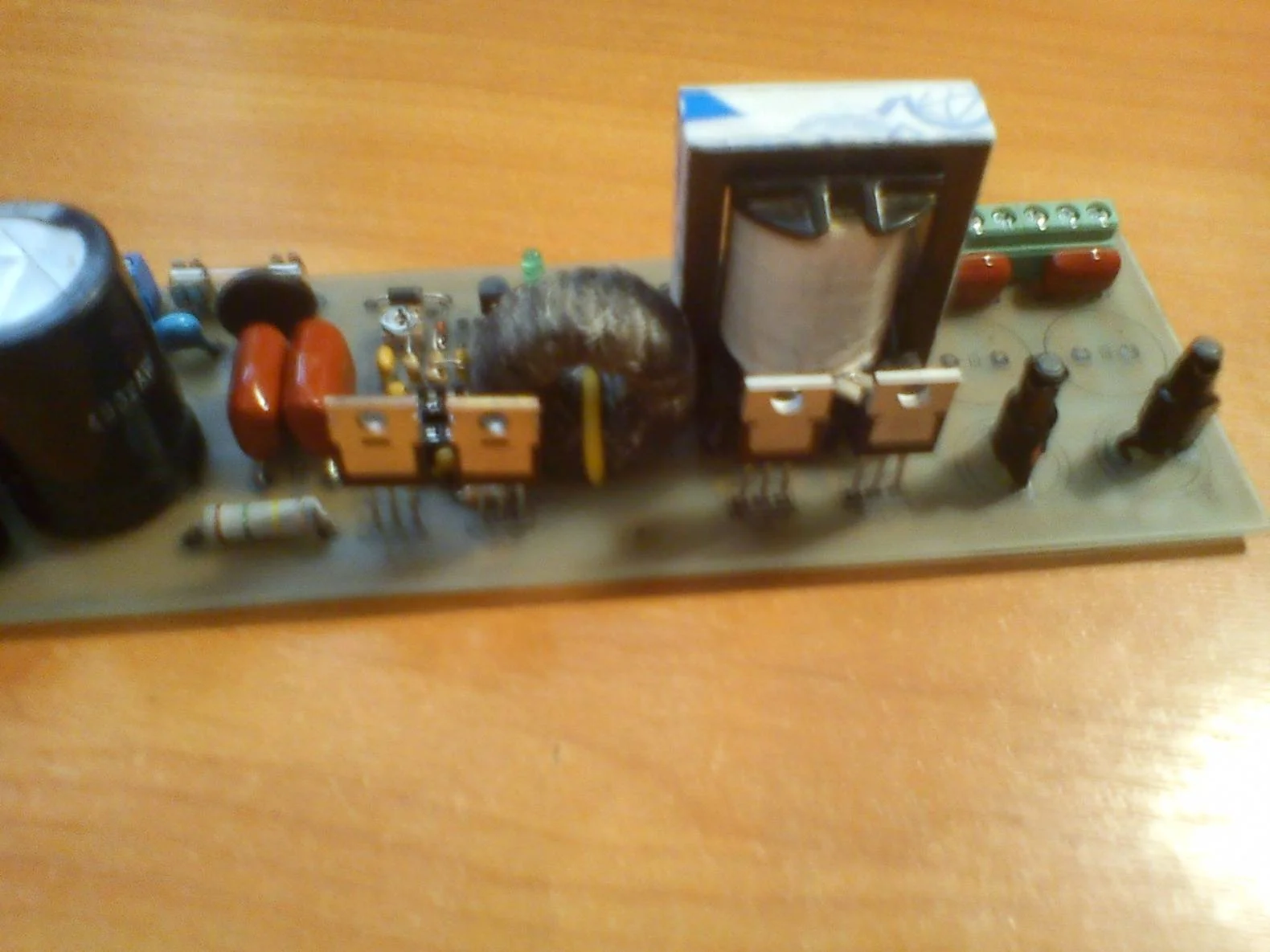

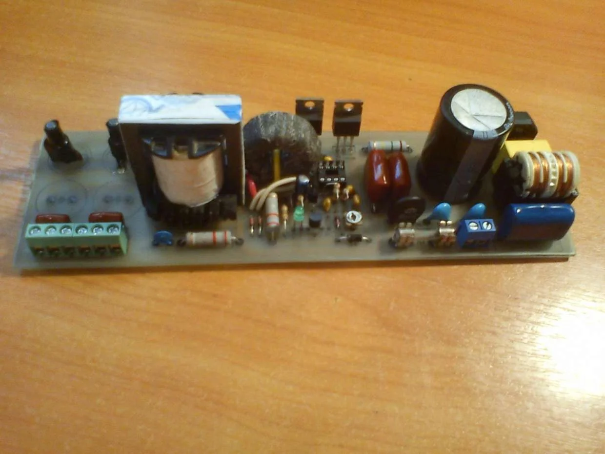

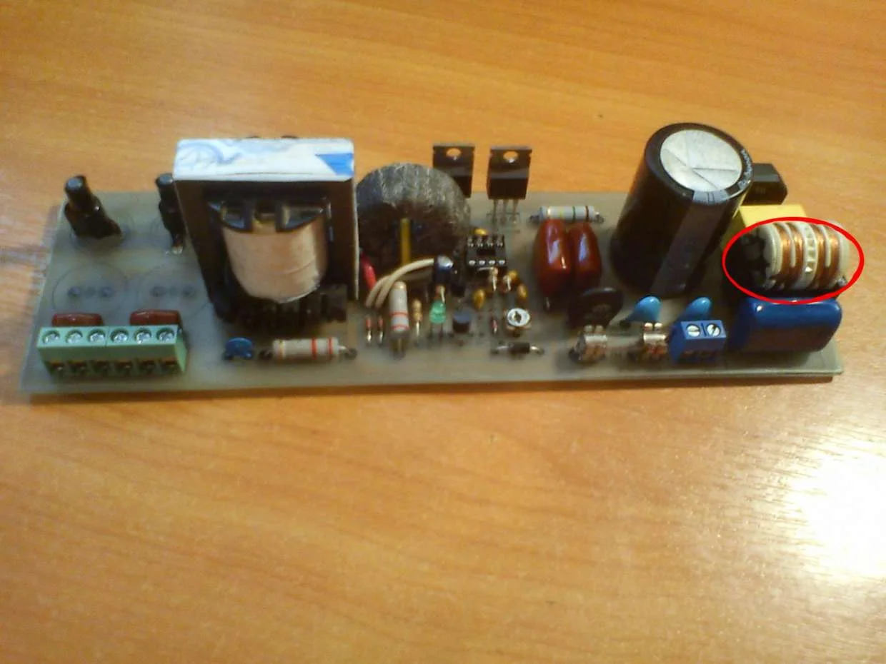

В общем закончил сборку, не работает. Вместо предохранителя ставлю лампочку 220v 40 w и она загорается. Что делать?
Может ли быть это из за того что феррит отколотый ? только что заметил
    72.1 KB · Просмотры: 170
Ты лучше фото выложи в собранном виде...
Ни на одной фотке я не вижу ИР2153. Включать в сеть ИИП без драйвера нельзя, это может сжечь полевые транзисторы.
Снимай полевики и включай через лампочку.
Разобрался :) Все из за термистора
выкинь его и поставь временно 2-3Ом*2Вт,на первое время хватит,пока термистор где ни будь выпаяешь.
