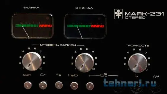

И вот еще картинки, как черные индикаторы преображают Маяк-231

И на черной морде черные индикаторы тоже отлично смотрятся!
Здесь главное- хорошая подсветка!

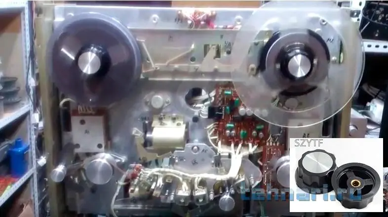

Что то надо решать с ножками. От мафона резонирует стол на котором он стоит.
Это слышно если музыка играет тихо.
Если магнитофон приподнять - тишина. Ну не на мраморную плиту же его ставить?
В УВ можно заменить некоторые транзюки на более тихие. Хотя и так устраивает.

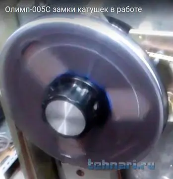

Вот еще понравились оригинальные замки подкатушечников из копеешных ручек с Алиэкспресса.

На Илети тоже боковины отшлифовал и под лак- смотрятся гораздо лучше!
Вибрации не должно быть!
Значит тон-вал разболтан (но это вряд ли), а вот движок КД-6-4 (такой вроде стоит? Там же не прямоприводный движок?) гудит бывает!
Причины 2:
- подшипники
- фазосдвигающая RC-цепь (если движок джапский, то там только один кондер. На фото моей Ноты Джапский движок, только кондер стоит).
..... Наверно уже забывать стал.... У Вашей Илети один движок?, т.е. ЛПМ как у Маяков 203/5 и т.п., как и у моей Ноты похоже.... Тогда передаточные ролики еще сильно гудят. Тут только хорошая подгонка подшипников (скольжения) и резинок роликов поможет. Я например в своей ЛПМ собрал из нескольких доноров все эти ролики, чтоб меньше вибрировали.
Да, точно, фото же есть в первом посте. Ролики тоже сильно вибро добавляют.
Да, это как бы не вибрация, а едва слышый гул-резонанс от стола, на котором стоит магнитофон. Подложишь поролон - становится почти незаметным, если работающий магнитофон приподнять от стола, то вообще тишина.
Но после удаления ролика промежуточного, это и не шум, так смех один незаметный.

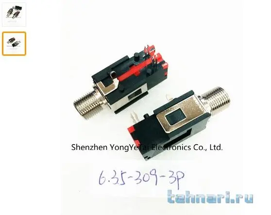

Умаялся в попытках установить гнездо под Джек 6,3мм.
То, что есть можно только на панель приколхозить.
В местных магазинах такие же или еще крупнее.
А вот братья китайса порадовали большим выбором более компактных гнезд.
Выбрал конечно с металлической резьбой. Однако по опыту знаю - ждать не менее месяца.
Ну, да я не тороплюсь. Пока буду другие штучки в аппарате восстанавливать.
    13.5 KB · Просмотры: 90
М
Маленькое , компактное -это хорошо , но что-то я таким гнёздам не доверяю , хиленькое оно какое-то раздолбать запросто можно .
Не, ну есть вот такое. Оно конечно сделано насмерть. Ядерный взрыв переживет. Но не лезет оно никак.
