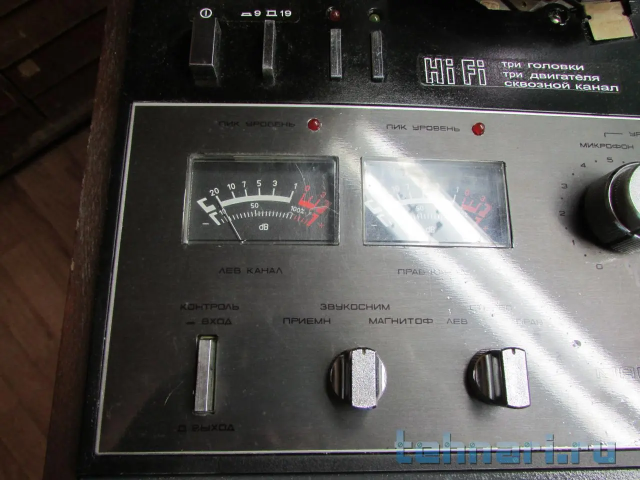

Вскрыл сверлышком потенциометры. Особенно беспокоил тот, что с выводами тонкомпенсации на громкости. Вдул туда WD-40 по проверенной методике. Шуршать перестал, но тонкомпенсация подглючивает ровно в середине движения не включаясь к минусу. Думаю это дело не в потенциометре, а где то в схеме.
Могут ещё отводы хандрить (окисляются, в месте соединения с "подковкой"). Получалось ненадолго оживить лёгким подклёпыванием. Но лучше замена.
С подсветкой новых индикаторов вопрос разрешился проще некуда.
Заглянул в схему и увидел, что лампы подсветки на 6,3 Вольта 0,3 А последовательно нагружены хитро спрятанным резистором на 5 ом (R55).
Обошел его и напруга стала 5.5 Вольта вместо штатных 4 вольт.
Лампы засветились много ярче!
Осталось покрасить стрелки в белый/серебро и будет замечательно.
