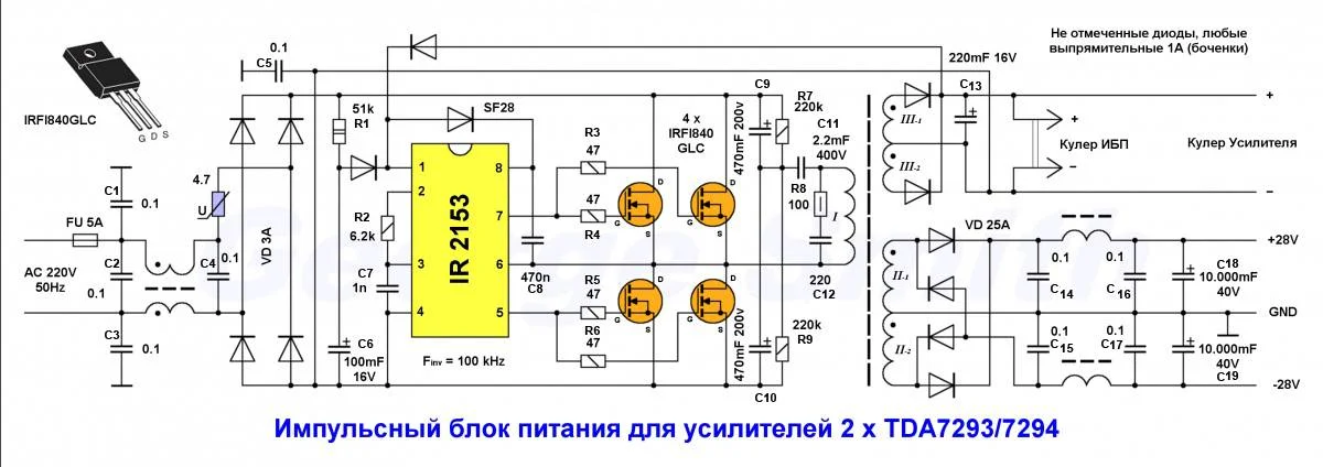

1. Так и не нашел куда поставить С2 (0.1 мкф 400вольт), печатка "ИБП уменьшеная с ФНЧ".
Там на печатке нет этого диода 0,1мкФ (не страшно он там не очень важен :) ) (я сам недавно только заметил :D )
2. Диоды которые идут на питания вентилятора можно поставить "обычные" типа 1N4004, или надо тоже диоды-щётки?
Выпрямительные тоже шоттки (для обычных там большая частота)
3. Диоды которые подписаны как "13v" тоже должны быть диоды-щётки или же можно "обычные".
Это я так понимаю которые на стабилизаторе для ФНЧ (это стабилитроны на 13В)
4. Входной дросель (на 220 вольт), каким проводом наматывать (0.5мм хватит? ), сколько витков, и на какой дроссель?
0,5мм хватит, мотать на кольце 20мм до полного заполнения кольца. (можно взять готовый из компьютерного БП (не рабочего конечно :) )

схему я решил использовать вот такую.

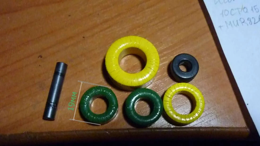

имею вот такой ряд предметов, вытащенный из разных телевизоров.
так же компьютерный блок питания здесь он тоже есть. Прошу вас подсказать подойдет ли что то из этого и если подойдет то как мотать и сколько.Так же ни где не нашел информации о том что за первый трансформатор на этой схеме, это силовой ?? и параметры вторичной обмотки его можно узнать?

трансформатор и дроссели с бп пойдут, информация по намотке не один раз обсуждалась
Саша где то писал:
Диодные сборки в цепях 12В любые шоттки на нужный вольтаж и ток (я взял из старого комповского БП) а на двухполярке поставил тоже шотки диоды SR10100 (они на 10А каждый)
Трансформатор оставил тот же: I - 36 витков, II - 2х7 витков, III - 2х3 витка, IV - 2х3 витка.
Провод на всех обмотках одинаковый, только число жил разное. Провод примерно 0,5 мм по лаку.
I - 4 жилы, II - 2х4 жилы, III - 2х2 жилы, IV - 2х2 жилы в плече.
Дроссели на ферритовых кольцах 20 мм намотаны проводом 1,5 мм.
Схему и печатки возьмите у меня в дневнике :)

вообщем мне надо выдрать из БП самый большой трансформатор, на него подавать 220, куда подавать незнаю, но попробую разобраться, как мотается второй трансформатор я видел, гражданин выше об этом уже говорил, дроселли с БП вы говорите снять, дроселли там получается намотаны на феритовые кольца??Там их 3 помоему или 4ре они все разные, феритовое кольцо что мы видим справа оно самое большое и оно внешнего диаметра не более 3см, для того чтобы сказать точно нужно нужно его разматывать, на него намотать то кол-во ветков что вы говорите к сожелению невозможно. Так же нашел в закромах кольцо от тароидального трансформатора, внешний диаметр 5см,внутренний 3см,высота 2.5см,возможно ли его использовать. Извините что может глупые вопросы,но надо учиться как то))
Нет не правильно. (или я не понял что вы имеете ввиду)
Входной можно взять вижу на фото самый близкий, желтый, квадратный, рядом с синим квадратным конденсатором :)
А выходные посмотрите на ферритовых стержнях возле большого пучка проводов (только из возможно придется перемотать более толстым проводом.
Ну а самый большой использовать в качестве трансформатора для ИИП.

и входной я че то на схеме его не увидел, там идет 1ый трансформатор потом 2ой трансформатор и 2 дросселя.
входного че то не увидел

Вы не привязывайтесь к круглым дросселям можно использовать и стержни :) .
Можно конечно использовать и кольца которые указаны у вас на рисунке если найдете одинаковые для выходных дросселей.
P.S. Как наматывать трансформатор написано выше и у меня в дневнике тоже написано :)
ответьте пожалуйста где входной дросель, на схеме я его что то не увидел)

Ну с входным я разобрался дросселей к сожелению 2ух одинаковых не оказалось на схеме(( все разные. Теперь поправляйте если я не прав. На входной трансформатор(желтый я подаю 220в) далее подключается ИРка, потом будущее намотанное мною феритовое кольцо( первичка 36, ит.д.) потом ставим выходные дросели которые я так думаю можно намотать на вот такие стержни у меня их 2 как раз таки. ну и разумеетсся транзисторы конденсаторы диоды и прочая мелочевка, не чего не забыл??? кольцо феритовое Н2000 я так понял можно купить, куплю 2шт мощность с этого ибп хотелось бы 500-600вт. и мотать буду не 0.5 проводом,а 1мм, думаю нормально будет все равно покупать провод и напряжения хотелось бы не 28В, а 30-35В. кстати скачал я программу для расчета дросселей, пытаюсь теперь научитсья ей пользоватьсяtehno003

Что-то смотрю-смотрю на схему... Где там "входной трансформатор"...вижу только дроссель.
Может не на ту схему смотрю?... :)
Рановато Вы замахнулись на мощности 500-600Ват, если не можете отличить дроссель от трансформатора.
Нужно начинать с 20-50Ват, с БП от энергосберегающей лампочки
извиняюсь господа, он просто нарисован как перевернутый трансформатор, да и на моем БП от пк он желтого цвета и формы трансформатора, поэтому я из за этого называл его трансформатором, а так я прекрасно понимаю что это 2 дросселя.)

Здраствуйте, а для дросселей пойдут такие кольца и сколько витков надо мотать?
    49 KB · Просмотры: 533
помоему который желтый маленький как раз будет. я мотал до заполнения кольца

а резистор в 12v цепи неподписанный, он вообще нужен? И резисторы с R3 по R6 47 Ом или кОм
