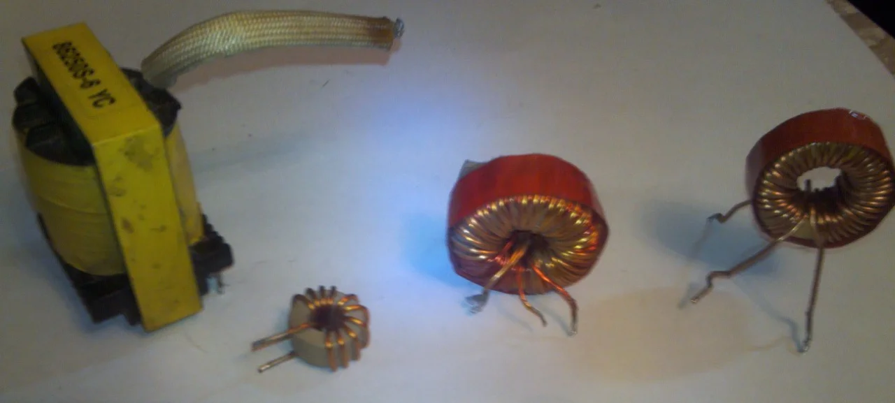

Всем доброго времени суток. В общем начал я собирать данный ИБП. Вытравил плату по печатке "ИИП уменьшенная с ФНЧ". С начала не понял почему "уменьшенная", пока внимательно не посмотрел на печатку, но было уже поздно, плату к тому времени вытравил. Получается что запитать две TDA7293 не получится . Есть другой вариант: имеется у меня усилитель на микросхеме TA2022 (2*90ватт). Ей думаю питания должно хватить. Выкладываю фото трансформатора. Подскажите хватит ли его, для этой микросхемы? И пока ещё не понял как все таки правильно его намотать. (помоему это самое сложное, в этой схеме).
Фото забыл выложить)))
    34.3 KB · Просмотры: 557
Всем удачного дня! Теперь по поводу трансформатора: первая обмотка идет 36 витков проводом 0.5мм, с ней все понятно. вторая обмотка 2 по 7(тоже проводом 0.5мм), т.е сначала семь витков и потом ещё семь витков(середина соединяется), или в два провода сразу семь витков и тд. и я так понял если плата идёт с ФНЧ всего надо 4 обмотки. Первая обмотка -36 витков, вторая обмотка 2 по 7 витков (на питание унч), третья обмотка 3 по 3 витка (электронебезопасная для питания вентилятора) и четвёртая обмотка тоже 3 по 3 витка (электробезоппасная для питания ФНЧ). Если я не так что то понял по правьте меня.
первичка-четыре провода ~0.4мм (по лаку)-36 витков по принципу плоской шины
силовая вторичка-3 или 4 жилы того-же диаметра,что и первичка- 7 витков,изолируешь фум лентой, опускаешь вниз,изолируешь делаешь петлю на ноге трансформатора, поднимаешь вверх, доматываешь7 витков, изолируешь, опускаешь вниз- вторичка готова
самопитание - 2 или 3 жилы ,все того-же провода , равномерно распределяешь 3витка по высоте каркаса, опускаешь вниз, петля, вверх, доматываешь
всю намотку я делал по часовой стрелке,можешь и против, дело твоё,
есть каркасы в которых возле ног и сверху есть бортик, дак вторичку мотай ПОВЕРХУ первички, как-бы сохраняя отступ сверху и снизу,я резал по полоскам пластырь и укладывал потом после намотки каждой обмотки.
ВСЕ обмотки и отводы от обмоток изолируй фум лентой.
Намотаный транс готов,берешь сердечник, одну половинку вставляешь в каркас,вторую- капаешь по капле супер клея в места склеивания- клеишь, ОСТОРОЖНО ферит хрупкий, но при склейке не должно быть ЗАЗОРа.
Зачищаешь концы обмоток концелярским ножом,лудишь, укладываешь к ногам, припаиваешь.
ВУАЛЯ. Транс готов.
Чтоб провод ложился нормально, зажми 2или 3или 4 жилы одна возле одной в тиски,
при намотке, тебе надо будет помощник, зажимать и разжимать тиски, подавать фум ленту и помогать щитать витки вслух.
1-ю половину вторички мотаешь вверх, 2-ю - вниз.
у меня на данном трансе норм. работают 2-е 7294
я вторичку мотал так.первую половину вторички с права на лево в верх от ножки и оставил отвод для косы. вторую половину вторички и с лева на право в верх от ножки и также оставил отвод для косы затем оба отвода для косы соеденил в общюю косу это средний провод получился затем просверлил отверстие по диаметру косы в плате.
при намотке, тебе надо будет помощник, подавать фум ленту и помогать щитать витки вслух.
это самый нервный этап намотки трансформатора я просто кипел от злости tehno004
